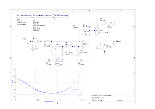

So, kleiner Zwischenbericht, ich habe meinen SR505 jetzt auch mit dem MuMa Preamp ausgestattet und bin hin und weg... Einfach klasse und dabei so simpel. Natürlich ist wieder beim Bauen wieder reichlich viel Schief gegangen, aber damit will ich euch jetzt hier nicht langweilen... [:o)]
Um das übrig bebliebene Poti-Loch zu füllen, wollte ich als Gimmick nun nen Killswitch einbauen. Hab mich da an diverse Anleitungen im Netz gehalten, und leg im Prinzip nach dem Preamp einfach das Signal auf Masse. Leider knackt es ein wenig, wenn man gerade einen Ton spielt. Ist es vielleicht sinnvoller das Signal vor dem Preamp auf Masse zu legen? Oder hilft da evtl. ein Kondensator gegen das knacken?
  • #178
Hab's jetzt erst nach der PN gesehen.
Löte mal als erstes einen 1M Widerstand hinter den letzten Kondensator nach Masse. Kann mich dran erinnern, dass das bei mir einige Effekte zum Knacken gebracht hatte. Wenn es dann nicht hilft, zieh den Schaltungseingang direkt auf Masse, aber ohne irgendwelche Leitungen zu unterbrechen.
  • #179
Mit dem letzten Kondensator meinst du C4? Das wäre dann also ein 1M Widerstand parallel zum Volume Poti gegen Masse oder versteh ich dich falsch?
Die zweite Variante wäre wohl einfacher zu erledigen, weil ich nicht nochmal an die Platine ran muss, vielleicht probier ich das erstmal aus.
