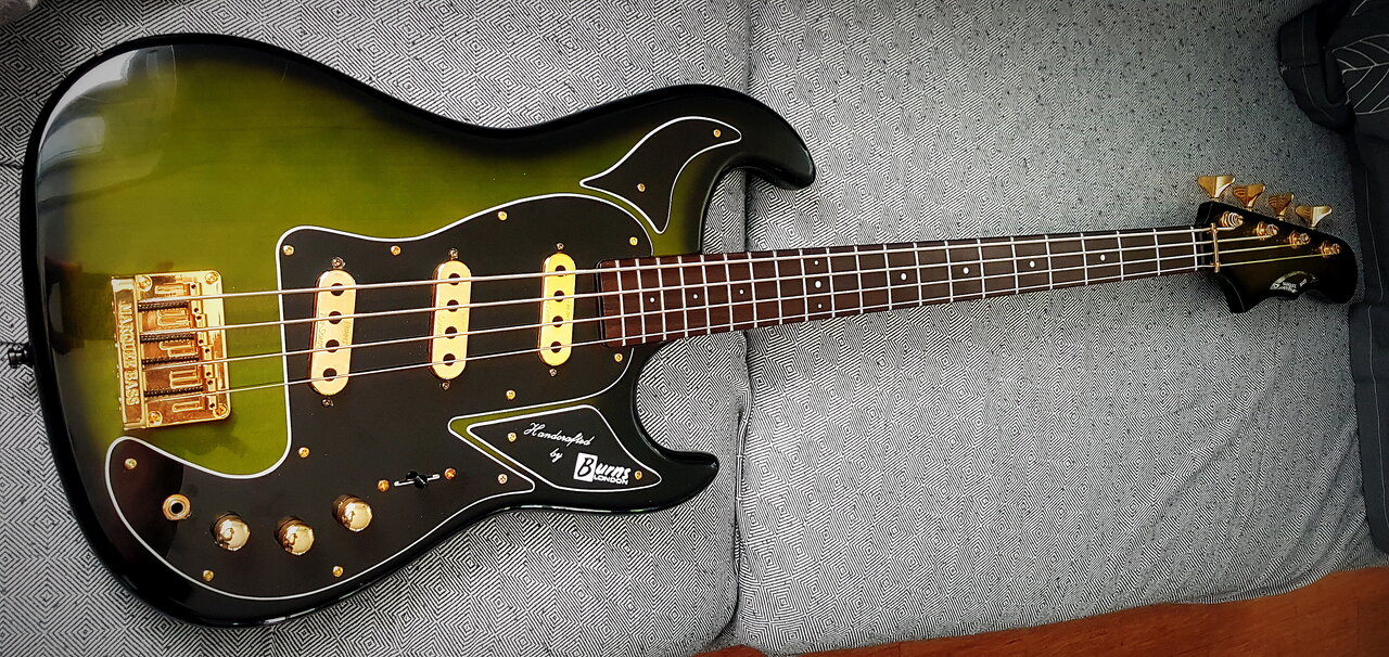

Jemand von den Soundbastlern Interesse an einem Burns Marquee? Mein Nachbar hat einen Re-Issue für kleines Geld.
Ich sag nur:
3 Pickups und Out-Of- Phase = 7 unterschiedliche Verschaltungmöglichkeiten.
Medium Scale.
Klingt geil, spielt sich geil.
Mich stoßen aber Farbe und vor allem die goldene Hardware ab.
PM an mich, ich stell einen Kontakt her
Köln Innenstadt

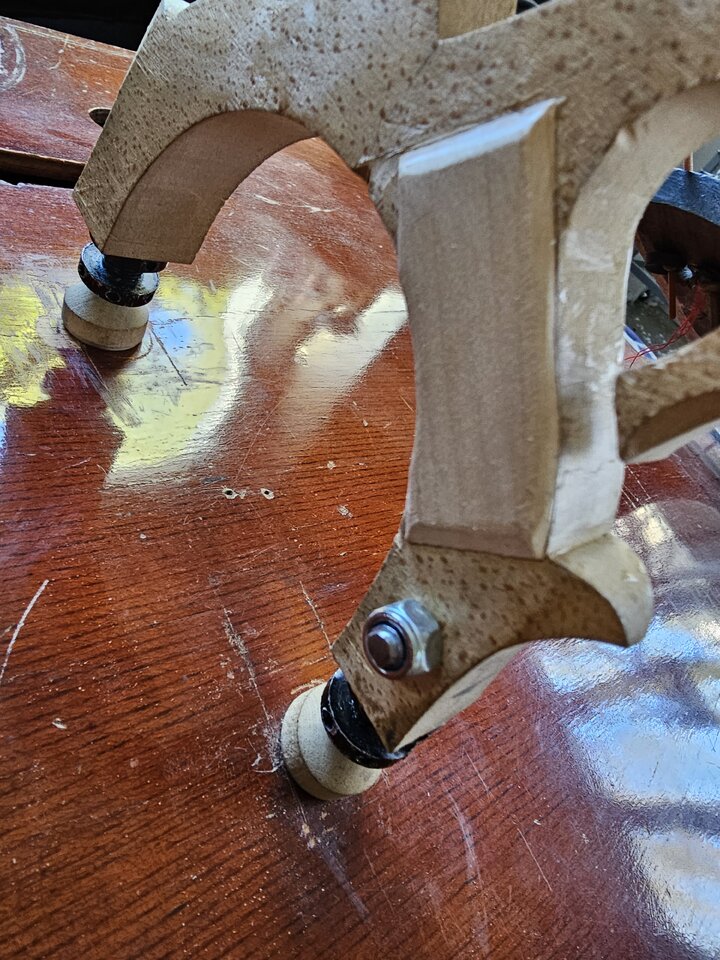

Ja, als ich eben den Kontrabass abgeholt habe, verrichteten wir noch ein wenig Finetuning, als der eine Stegfuß einen Riss bekam und zu brechen drohte.
Eigentlich wäre nun wirklich ein neuer Steg fällig, aber ich möchte einfach kein Geld mehr in diese Kiste stecken.
So ein höhenverstellbar Steg kostet mindestens 350/400 Ocken.
Deshalb Loch durch, M6 Gewindestange rin und kontern, fertisch, hält.
Bis der nächste GAU passiert 💩

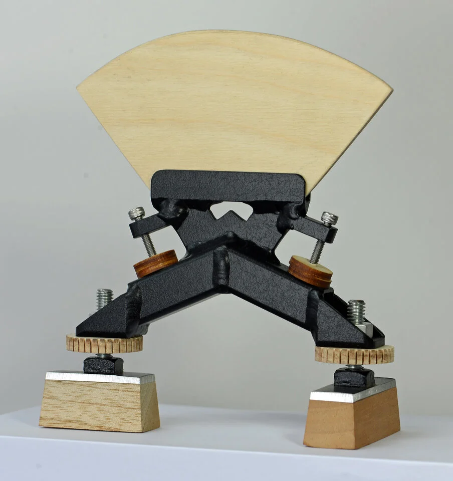

ein verstellbarer steg? falls ja: ich nutze nix anderes auf meinen kisten. und da ging noch nie einer zu bruch. der älteste dürfte schon 4 jahrzehnte auf dem buckel haben. kannst du mal ein foto von der reparierten stelle hier einstellen?

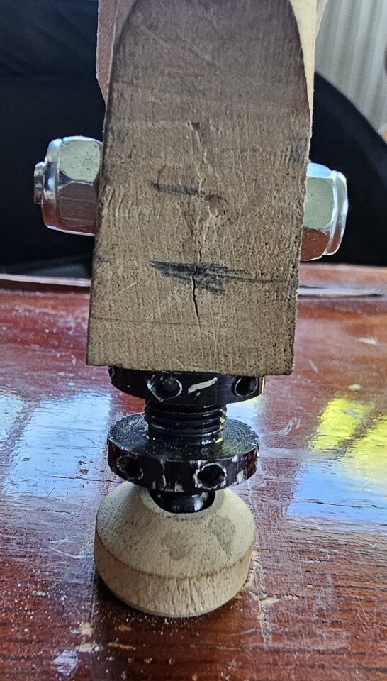

Kann ich machen.
Nicht der Fuß ist gerissen, sondern der untere Teil des Steges, das habe ich mich missverständlich ausgedrückt.
Die Flickschusterei geht allerdings auf meine Kappe und ausdrücklichen Wunsch.
Sowas macht ein seriöser Bassbauer eigentlich nicht.🫣
Das Grundproblem ist einfach die Konstruktion des Steges, das der Willi verbrochen hat.
Einerseits das Loch für den Pickup als Sollbruchstelle und die mickrigen und beschissenen Schrauben für die Höhenverstellung.
Die Gewindestifte sind zu dick für den Steg.
Verstellen ist nur noch möglich, wenn ich alle Saiten entspanne.
Sind die Stegfüße nicht auch zu klein?
Auf der Stimmstockseite ist durch den Druck der Jahrzehnte auch schon eine Delle in der Decke entstanden, so dass der Steg in Schräglage geraten ist und angepasst werden musste!?
Auf dem 3. Bild ist es zu sehen.

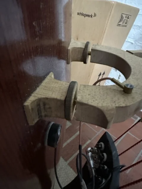

Selbstsichernde Muttern, so muss das! :great:
Ich will nicht klugscheissen, aber dafür würde ich lieber die Kohle in die Hand nehmen und einen neuen Steg anpassen lassen.
Als meine Kiste beim Bassbauer meines Vertrauens war, fiel dem auf daß der Steg sich mit der Zeit gekrümmt hatte. Ich hab mich dann entschlossen einen neuen Steg mit einem Fishman Full Circle anpassen zu lassen, der dadurch ja schon höhenverstellbar ist. Einen neuen Stimmstock hat er auch noch bekommen. Als ich ihn bei der Abholung gespielt hab, ging die Sonne auf. Ob das jetzt am Steg, an der Stimme oder an beidem lag, kann ich nicht sagen. Unser Keyboarder fragte bei der nächsten Probe, ob ich einen neuen Bass hab.

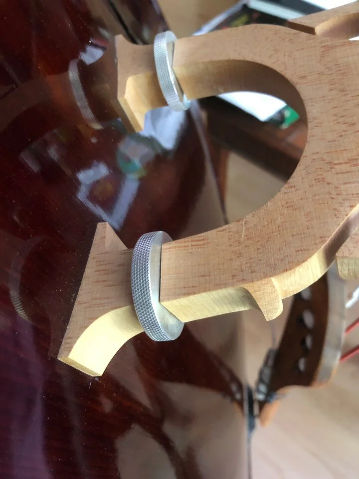

danke für die fotos! bei mir sieht das so aus:
ich traue willi nicht, diese merkwürdige konstruktion bestätigt mal wieder mein (vor)urteil. der steg auf diesem foto ist so ungefähr 25 jahre alt und weder gerissen noch verbogen. kasak nimmt da immer gut abgelagerte rohlinge aus platane. die messingschrauben sind relativ dezent und die 4,8 mm bohrung für den wilson tut der statik nichts, die geht auch nicht durch.
allerdings muss ich die saiten lockern, wenn ich den steg verstellen möchte. das mache ich aber nur, wenn ich einen anderen saitentyp auf die kiste packe. die obligatos mögen es gerne etwas höher als z.b. spiros.
ja. ich verstehe diese konstruktion nicht.
sieht aus, als wäre die decke eingesackt an der stelle. würde mich bei den viel zu kleinen stegfüßen nicht wundern. vom stimmstock verursachte beulen in der decke sind häufiger zu sehen, weil die stimmstöcke gerne mal etwas zu lang angepasst werden, dann kippen sie nicht so leicht. bei deinem exemplar ist der druck auf zu wenig fläche verteilt.
diese deckenverformung kriegt man nicht korrigiert, sie ist aber auch egal, so lange da nichts reißt. nennen wir es einfach roadworn.
