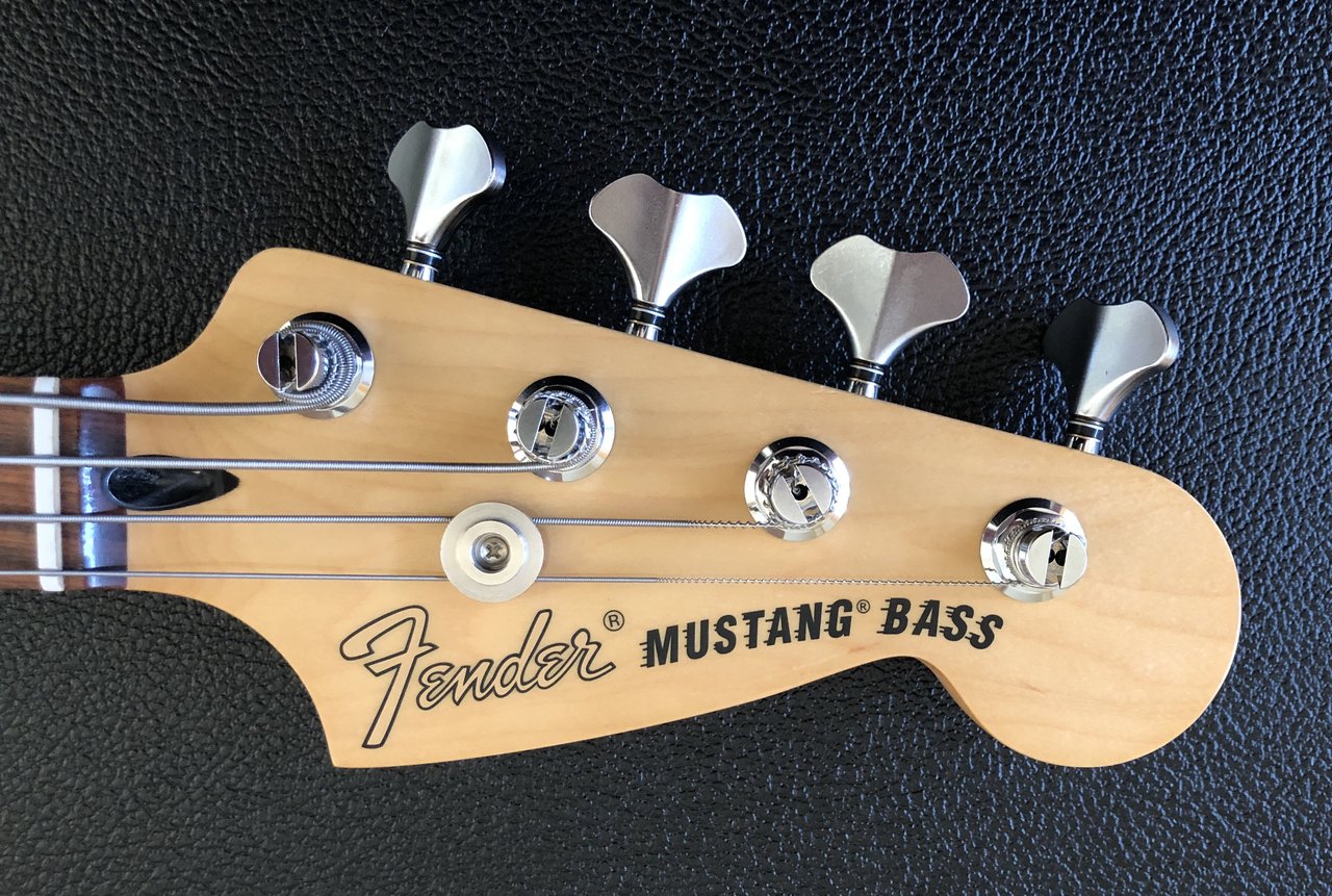

Kopflastigkeit die weit jenseits alles für mich erträglichen liegt. Insgesamt sehr mäßige Ergonomie, einerseits durch die Korpusform, aber auch dadurch, dass der Korpus ein flaches Brett mit wenig Rundungen darstellt.

Ich habe also zunächst die bestehenden Mechaniken nacheinander abgenommen und jeweils getestet, wie es sich dann verhält. Mit einem total rutschigen „Sicherheitsgurt“. Zwei Mechaniken runter und kein Erfolg! Immer noch kopflastig. Drei Mechaniken runter und - na ja. Geht so. Vier Mechaniken runter und es ist gut. Soll ich jetzt einen Headless Bass draus machen, oder was? Wär immerhin mal was neues - ein Headless Shortscale Mustang Bass. Schockschwere Not.
Meine Schlussfolgerung: ich benötige die leichtesten Mechaniken die zu finden sind und eine Brücke, die massiv sein sollte.

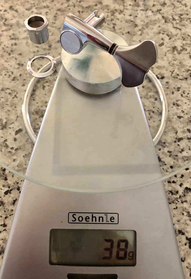

Eine original Mustang Mechanik wiegt 94g x 4, was bedeutet, dass da 376 g auf der Kopfplatte hängen. Berücksichtigt man die Newtonschen Gesetze und den Hebelarm, insbesondere bei ausgestrecktem Arm, dann muss das zu Kopflastigkeit führen. Und da ist die Relativitätstheorie dritter Ordnung nach Miller‘schem Theorem noch nicht mal berücksichtigt und von der Quinten-Mechanik gar nicht erst zu reden.
Nun denn, die leichtesten Mechaniken, die ich finden konnte, sind GOTOH RES-O LITE 350. Eine Mechanik wiegt 38g x 4 = 152g ergo eine Gewichtsersparnis von 224g. Wow, das ist ein Wort. Musste diese Mechaniken in USA ordern (ebay: philaluthiertools), die waren nirgendwo sonst zu bekommen. Egal, die mussten her.

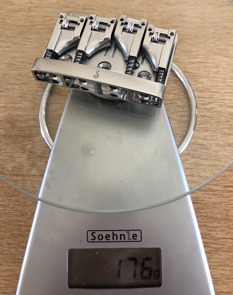

Nach viel Recherche habe ich mich für die Schaller 3D-4 in chrome entschieden, auch wenn diese relativ teuer ist. Meine andere Wahl wäre die Göldo HW50C 3-D gewesen. Ich kenne bereits beide Brücken und die Schaller ist einfacher einzustellen, was den Ausschlag gegeben hat. Für die Göldo hätte allerdings auch noch gesprochen, dass die kein Vorkriegsmodell mehr ist, bei dem man die Saiten noch durchfädeln müsste.

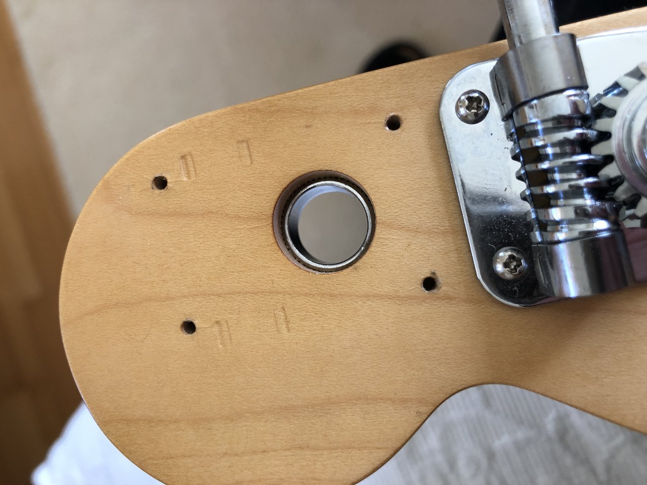

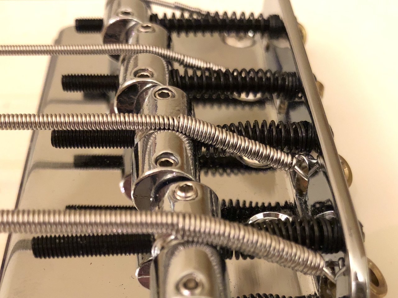

Die Original Brücke wiegt 104g, die Schaller 3D wiegt 176g, ohne den Metallrahmen darunter, damit wäre die Brücke zu hoch. Was man auf dem Bild von der Originalbrücke sehen kann: Die Brücke ist für die Original Saiten eigentlich falsch platziert. Schaut euch mal die E-Saite an! Da man für die Schaller Brücke aber ohnehin neue Löcher bohren muss, ist das völlig egal.
Die Gotoh Mechaniken haben ganz gut gepasst, ich glaube aber, dass die im Durchmesser der Achsen ein klein wenig zu dünn waren. Ist ja schon länger her, dass ich die montiert habe und wenn ich mich noch recht erinnere, hatte ich das damals mit ein paar Umdrehungen Kupferfolie, die man sonst zum Abschirmen nimmt, gelöst. Ich habe sie jedenfalls „satt“ montieren können.
