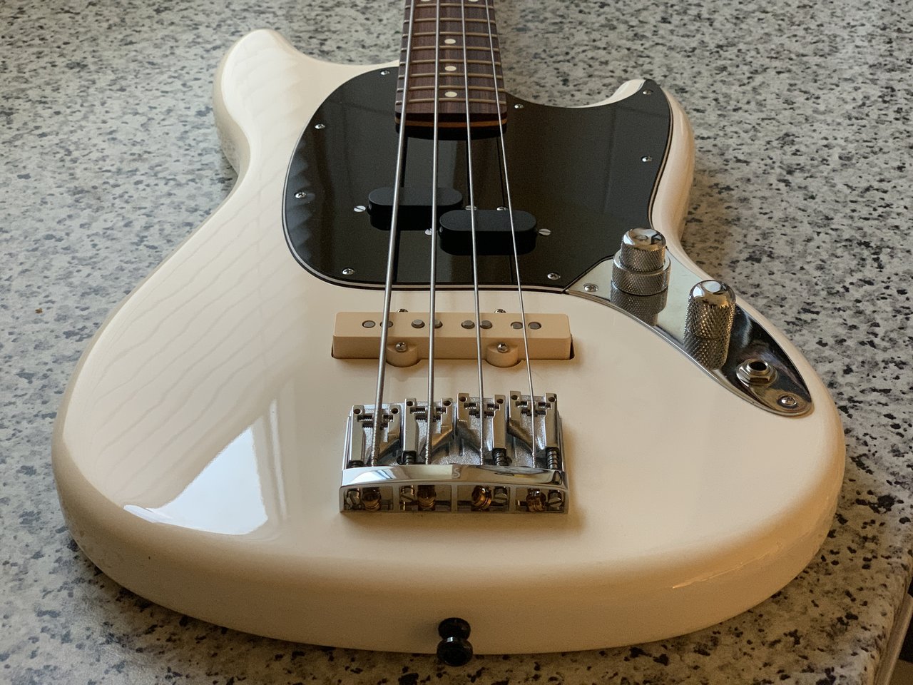

Interessanter Fred bis jetzt. Ich hab den PJ auch, geändert hab ich bisher: Hipshot Kickass Brücke und die tiefen 4 Saiten von einem 5er Labella Shorty Satz, der Bass ist auf DGCF gestimmt.
Was noch kommt: andere Pickups (hab mich noch nicht entschieden welche), stacked Potis wie bei dem einen Jazzbass (VT/VT) und den Schalter entweder raus oder einen besseren rein (muss ich noch überlegen).
Saiten werd ich vermutlich durch Rounds ersetzen.

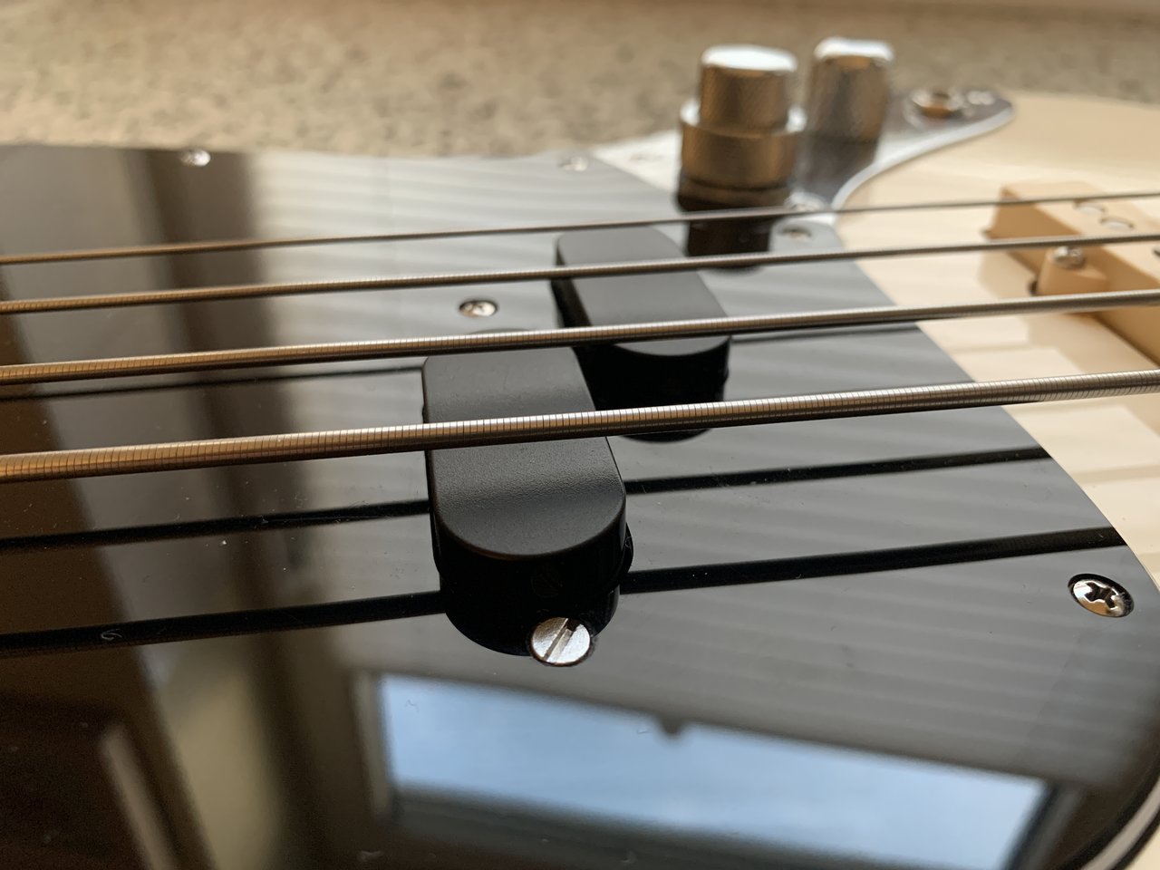

Was ganz genau das für Mustang Pickups sind kann ich nicht sagen. Hab ich in der Bucht geschossen, es sollen Original Fender sein (was ich glaube), aber welche genau sind das?
Der Gleichstrom Widerstand liegt bei 8,8 kOhm.

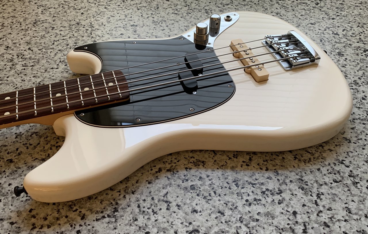

Das PIckguard ist ein japanisches, es passt nicht exakt. Die Löcher für die Schrauben sind nicht ganz an den richtigen Positionen, aber es geht gerade so. Die Löcher sind auch für größere Schrauben als für Pickguards sonst üblich angesenkt (zumindest für Fender), was dazu geführt hat, dass man von der weißen Zwischenschicht etwas sehen konnte. Was mit schwarzem Permanent-Marker leicht zu beheben war. Dann fällt noch auf, dass die Spitze am unteren Horn etwas länger ist.

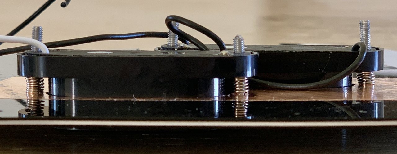

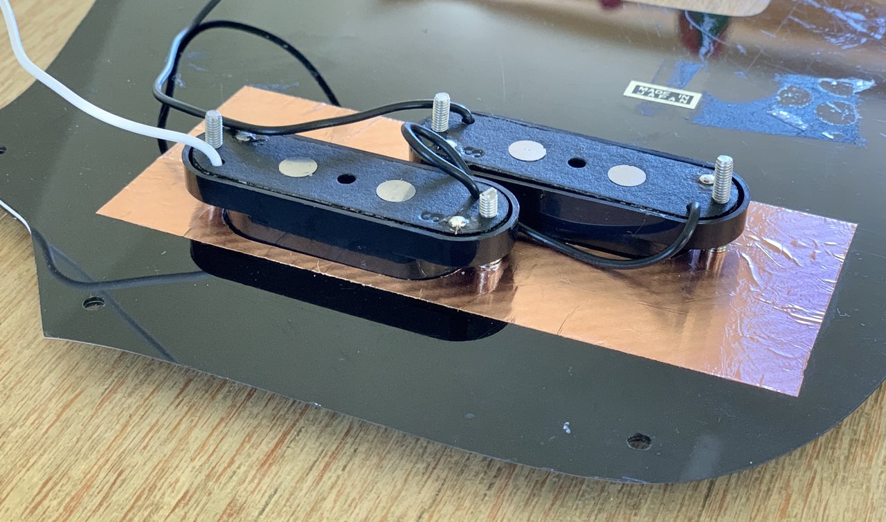

Die Pickup Befestigung ist „Marke Eigenbau“, der Split-Coil kam ohne Schrauben und Fendern. Die Federn stammen von einer alten Brücke (gekürzt), die Schrauben sind aus dem Baumarkt, die Löcher für die Schrauben sind so angesenkt, dass die Schrauben Plan zur Oberfläche des Pickguard sind.
