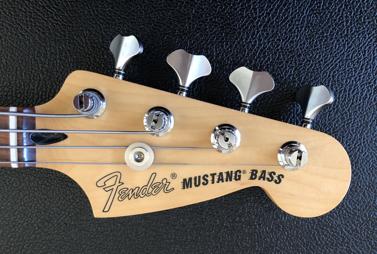

Zu den Mechaniken:
Eine original Mustang Mechanik wiegt 94g x 4, was bedeutet, dass da 376 g auf der Kopfplatte hängen. Berücksichtigt man die Newtonschen Gesetze und den Hebelarm, insbesondere bei ausgestrecktem Arm, dann muss das zu Kopflastigkeit führen. Und da ist die Relativitätstheorie dritter Ordnung nach Miller‘schem Theorem noch nicht mal berücksichtigt und von der Quinten-Mechanik gar nicht erst zu reden.
Nun denn, die leichtesten Mechaniken, die ich finden konnte, sind GOTOH RES-O LITE 350. Eine Mechanik wiegt 38g x 4 = 152g ergo eine Gewichtsersparnis von 224g. Wow, das ist ein Wort. Musste diese Mechaniken in USA ordern (ebay: philaluthiertools), die waren nirgendwo sonst zu bekommen. Egal, die mussten her.

Ich staune ja, dass diese Mechaniken an der Kopfplattenform gar nicht mal schlecht aussehen. Die meisten „Nicht-Elefantenohren oder Lollipopmechaniken“ an Fenderstyle Kopfplatten sehen nämlich immer irgendwie falsch aus. Aber die hier sind sogar recht schick.
Ja und ehrlich gesagt hat mich das auch erstaunt. Die Original Form finde ich schöner, aber ich finde die auch ganz schön. Es gibt Mechaniken die wie die Originale aussehen (meist kürzere Achse) und auch leicht sind, aber eben nicht so leicht. Aber auch diese Mechaniken sind wiedermal ein schönes Beispiel dafür, dass „die Industrie“ häufig nicht das herstellt, was zumindest manche Kunden wünschen. Fairerweise muss man aber sagen, dass das Angebot von Gotoh bereits riesig ist. Die Achse, wo man die Saite einhängt, könnte eine Verjüngung nach unten (zur Kopfplatte hin) haben, so dass die Saiten leicher und mit weniger „Umdrehungen“ in den richtigen Winkel zum Sattel gebracht werden können. Sollte Standard für alle Mechaniken sein. Und diese Flügel sind axial aufgeschraubt. Dann könnte es die in allen Formen und Farben geben. Gibt halt fast nichts, was man nicht noch verbessern könnte. Die Mechaniken lassen sich gut stimmen, ich würde sie in der „oberen Mittelklasse“ verorten. Da sie wirklich sehr leicht gebaut sind wäre natürlich interessant zu wissen wie lange die halten. Werde ich dann irgendwann mal berichten. Vielleicht hat die ja jemand schon ein paar Jahre (keine Ahnung ob es die überhaupt so lange schon gibt) und kann etwas dazu sagen.
Ja, Gotoh ist schon ausgezeichnete Qualität zu guten Preisen. Klar, Res-O-Lites sind teuer, aber im großen und ganzen ist Preis/Leistung bei Gotoh top.
Bei Schaller zwar auch, aber die böten bspw. nicht diese Flügelform und wären für mich in dem Fall raus.
Das bringt mich für mein bisher eher modern angehauchtes Preci Projekt natürlich auf interessante Ideen 🤔
Ich habe einen Mexico Jazz 5-er von 2003, der hat mindestens 350.000 km auf dem Tacho und Gotohs, die immer noch wie am ersten Tag funktionieren. Diese Dinger sind wirklich fantastisch und super zu stimmen. Hoffentlich sind die 350-er auch so gut.

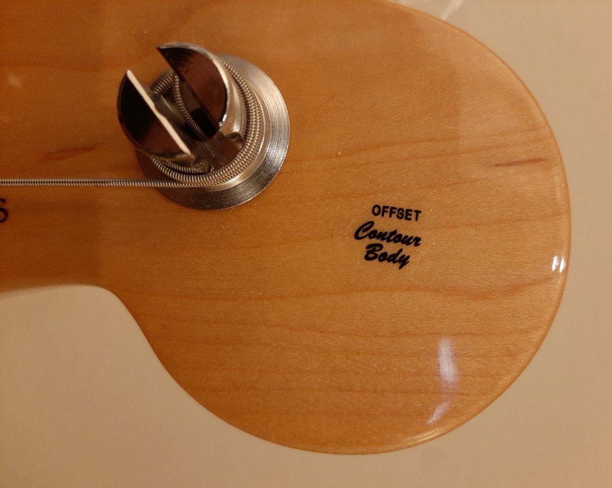

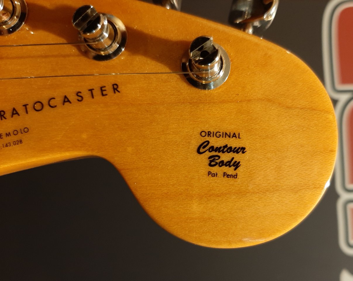

die Holzfeile anzulegen um den Body zum „Offset-Body“ zu machen
Offset-Body hat mit Shapings nichts zu tun, man könnte durchaus einen Slab-Offset-Body haben. Offset bedeutet, daß der Korpus "verschoben" ist, wie beim Jazz Bass.
Ja und nein. Das dachte ich auch sehr lange, ich glaube Fender weiß selbst nicht so genau was damit wirklich gemeint ist. Es gibt jedenfalls Beispiele dafür, dass beide Aussagen richtig sind, bzw. sein könnten. Bin bei Talkbass drauf gestoßen, da war das mal Thema mit einschlägigen Beispielen.
Fender differenziert da eigentlich ganz präzise. ;-)
