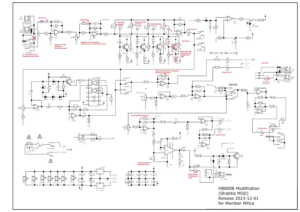

  • #1.223
  • #1.224
Danke, ich hab bestimmt die Hälfte gelesen und bin sehr beeindruckt, das pdf habe ich dabei leider nicht gefunden.
