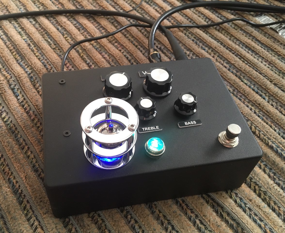

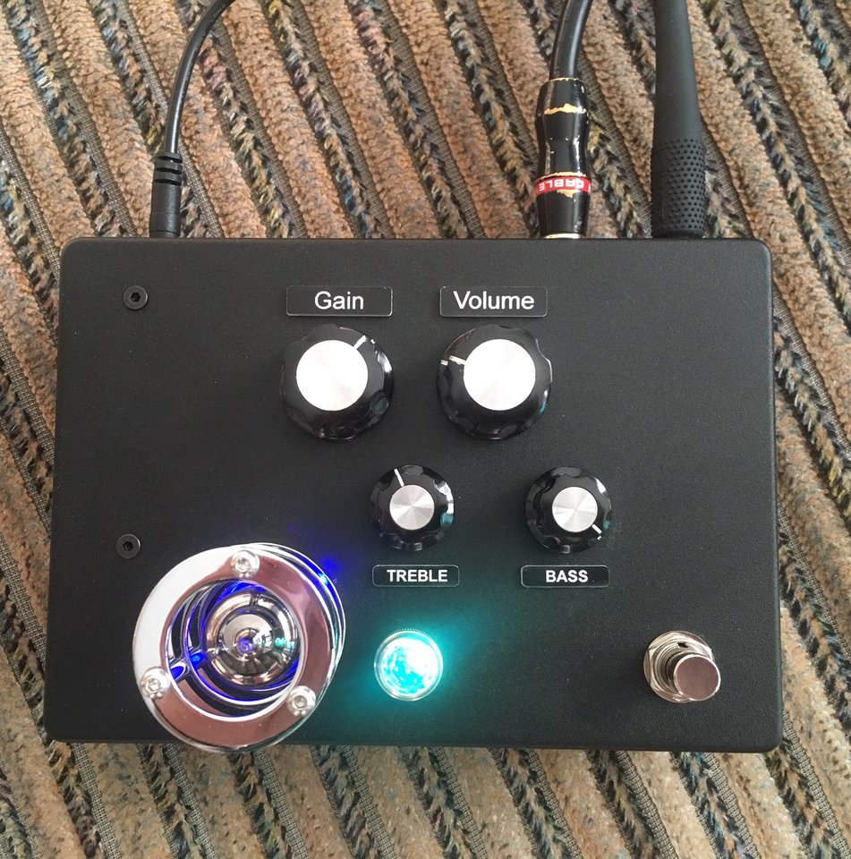

Nun habe ich mir die Fender-Vorstufe noch mal neu gebaut. Diesmal ein wenig kleiner, und das Ding ist nur noch auf das Notwendigste reduziert. Es ist der spartanische Klassiker, der Normalkanal von diversen Bassman Modellen. Kommt in den Varianten 50, 100, 70, 135 und im AA165 vor. Wir kennen das Ding auch als Dexter oder Frog Preamp. Der Alembic F2B ist auch noch damit identisch. Diese ganzen Kippschalterchen, wie Deep, Bright, High Cut und so entfallen. Ebenso das Poti für die Mitten. Statt dem 10K Poti sitzt an der Stelle wie im AA165 ein R 6,8K. Alles was nach Deep oder Bright klingen soll wären in dieser Schaltung eh die geöffneten Schalterchen. Am Ende der Schaltung sitzt aber nun noch ein 1M Poti. So kann ich das ürsprüngliche Volumen Poti als Gain-Regler her nehmen und habe am Ende ein Mastervolumen. Wurde heute im Proberaum für gut befunden. Worüber man sich streiten kann ist die Sinnhaftigkeit von der LED im Röhrensockel.

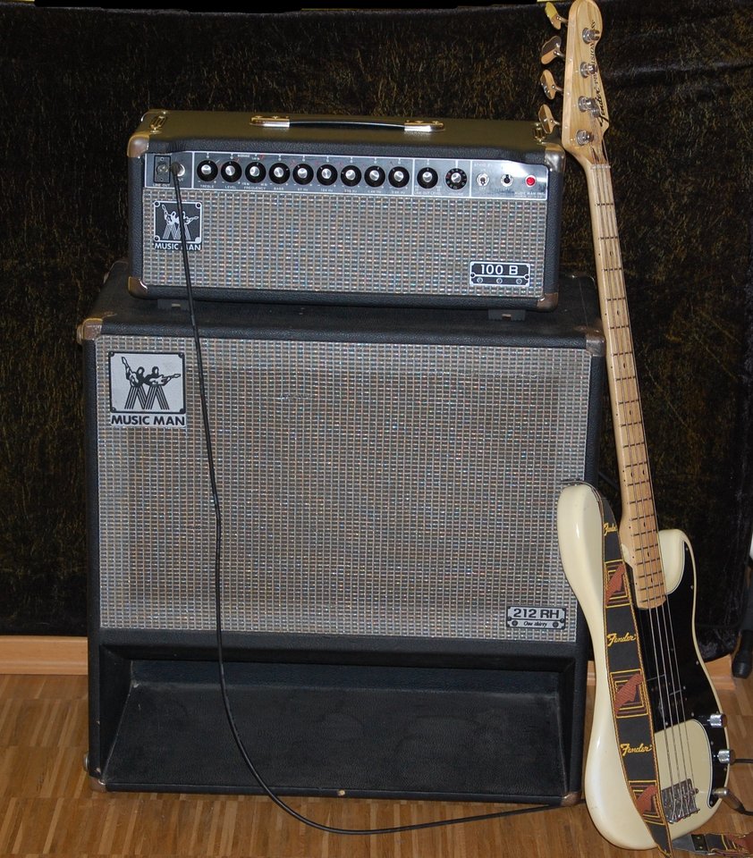

MM Stack
Auf den 100 B kam ich durch @Dissa. Hätte nie gedacht das ich mal einen
ergattere. Frisch operiert, neue Röhren und auf 230V gepimt.
Der Sound ist durch den EQ vielfältig und echt Fett.

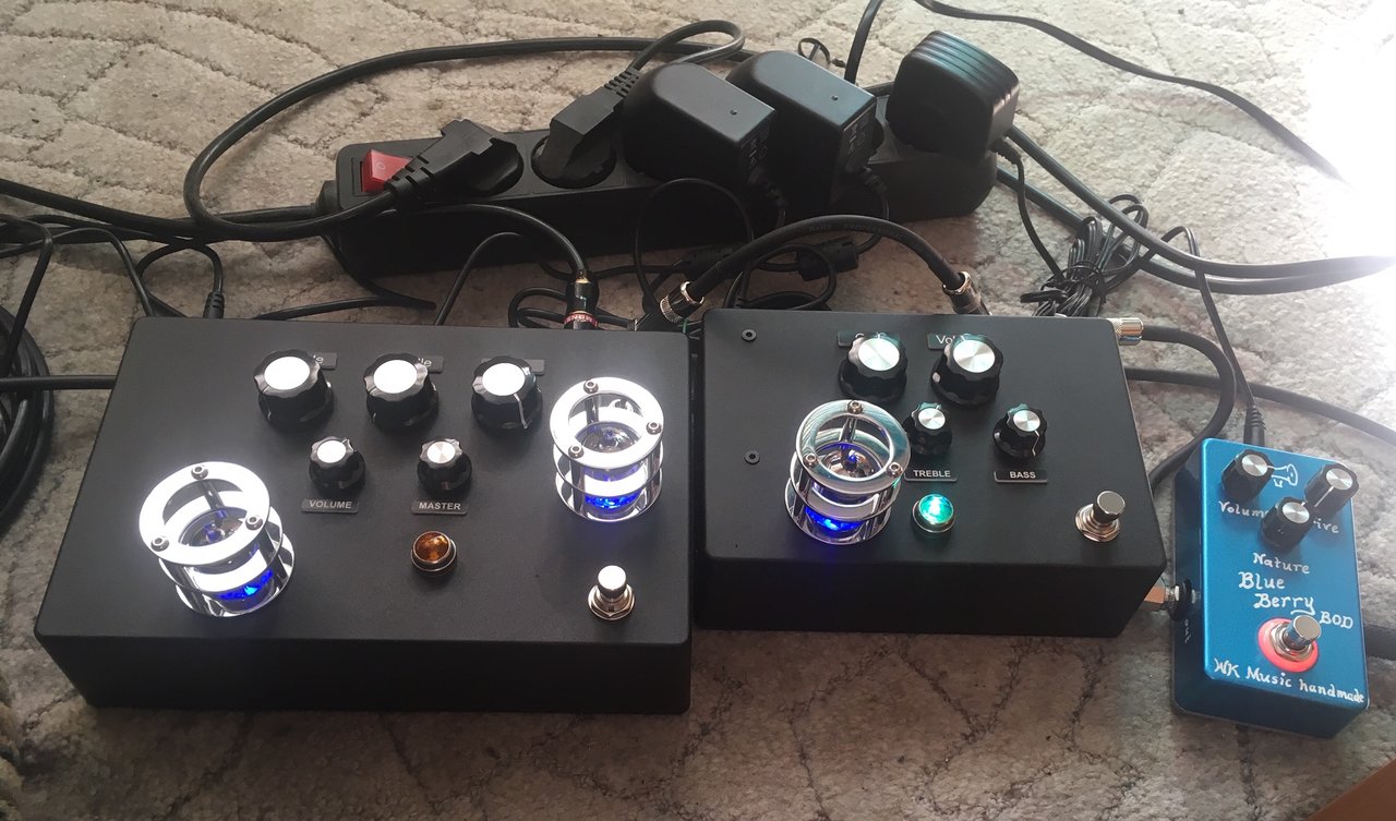

@Majbass: Ich nutze das Ding in Kombination mit Willies Blueberry BOD. Den gibt es von ihm direkt als Bausatz. Dabei ist der Driveregler aber auf Null. Einstellungen siehe Foto. Komischerweise klingt das so am besten. Da kommt noch mal ein leichtes unterschwelliges Diodenclipping zustande, und die Schaltung davon beinhaltet auch noch mal Filter, die den Klang schön druckvoll und aufgeräumt aufbereiten. Allerdings leicht charaktervoll eingefärbt. Das gibt einen schönen angeknusperten Rocksound. Eher röhriger Clean Sound. Als Amp hinten dran nutze ich den BassBase400 von Hughes&Kettner, der neutral eingestellt ist.

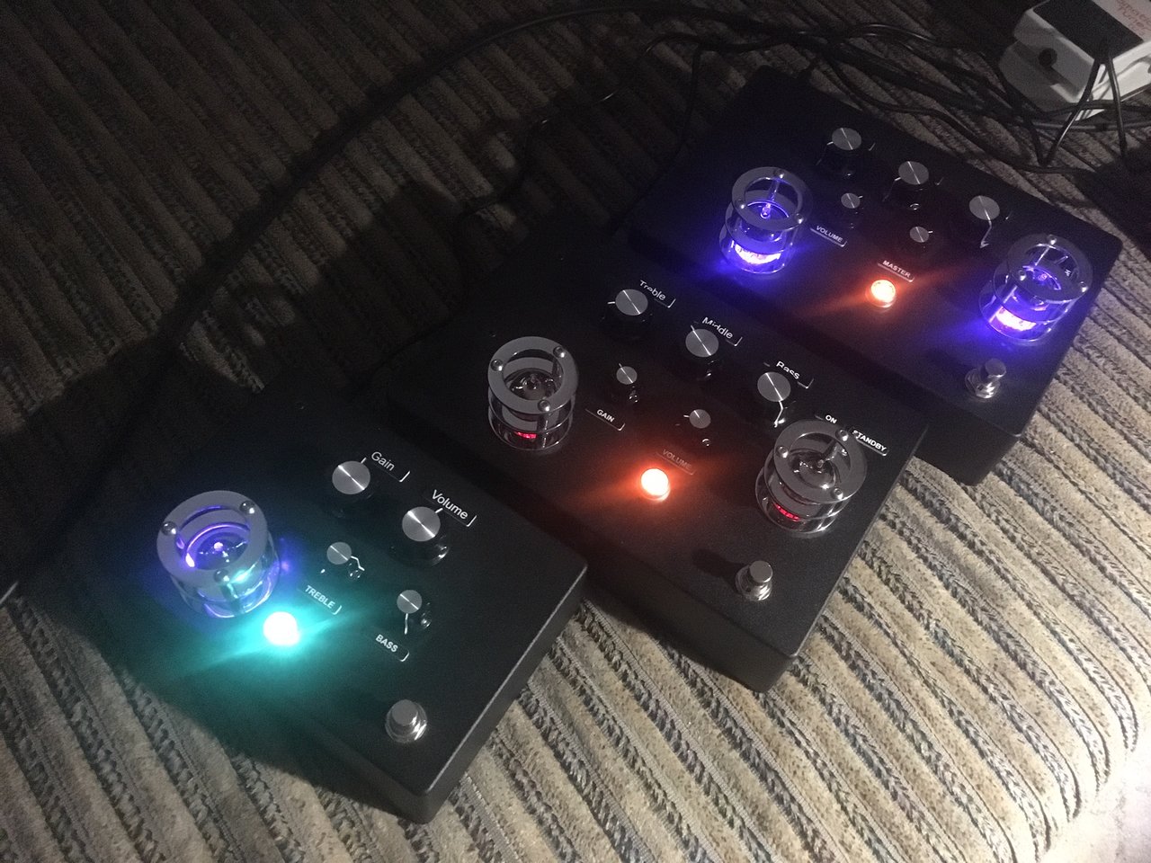

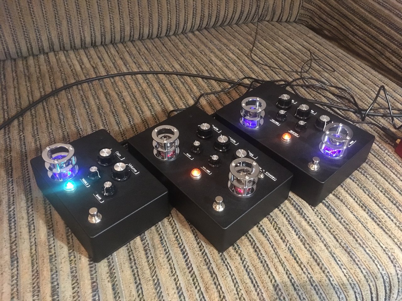

Weil ich gerade so´n Spaß am basteln hatte habe ich den beiden Preamps hier noch einen weiteren Kameraden zur Seite gestellt. Diesmal ist es der Madamp BP1MK1, nur ohne die Schalter Hi/Low, Bass Boost und Treble Boost. Er liefert ein ordentliches Pfund Sound ab. Die aktive Klangregelung ist sehr effektiv. Der Mittenregler greift genau an der richtigen Stelle. Jetzt bin ich hin und her gerissen, ich liebe sie alle drei. Da muss ich wohl mal öfter variieren. Jeder von ihnen hat einen True Bypass. So kann ich mir für live gleich mal zwei hinstellen für den Fall es fällt einer aus. v.l.n.r: Fender, Madamp, Hiwatt

Cool, wenn man sowas kann :great:.
Bau doch mal einen FMC Retroamp nach, da ist Bedarf;-).
  • #90
Danke! ;-)Der FMC hat aber den Grundaufbau vom Alembic Preamp, der wiederum mit der bewährten Fenderschaltung identisch ist, nur mir irgendeiner Erweiterung, damit es nicht dasselbe ist. Als Extrasoundpreset (Veredelung) dafür habe ich ja den Blueberry. Eigentlich müsste das zusammen in ein Gehäuse. Dann wär´s perfekt. Dann aber auch mit D.I.-Ausgang mit Übertrager.
Mein eigentliches Ziel war aber eigentlich so viel wie möglich weg zu lassen. Sehr interessant finde ich den Brainstorming-Thread zur entstehung der FMC Basspreamp als 19-Zöller. Da kam so einiges an Ideen zusammen. Man könnte alles da mit rein packen. Ja, eigentlich auch weg lassen. Das Ende vom Lied: Alles in einem Gerät zu haben ist genauso praktisch wie alles in Einzelteilen für die Austauschbarkeit der Komponenten zur Verfügung zu haben.

Also, deine Preamps schauen sehr schick aus.
Ich weiß zwar nicht, wie die sich klanglich unterscheiden, weil mir die Amps dazu nicht geläufig sind.
Aber das macht große Lust, sie mal anzutesten :love:

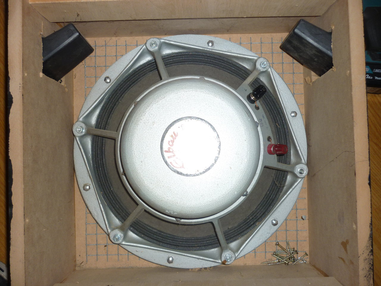

Habt Ihr den Elbau Lautsprecher noch?

Die Boxen waren im Grunde unspektakulär. Eine "Professional-100" mit 15er und zwei kaputten HTs. Und eine zwar winzigkleine aber bleischwere Eigenbau 15er.
Da ich ja so neugierig bin und mich über das Gewicht gewundert habe habe ich vorhin als erstes gleich mal die Rückwand der DIY-Box abgeschraubt. Krass!!! Die Rückwand lag quasi auf dem Magneten. Und er ist fett. Sowas von fett!!! Ich hab so ein Chassis noch nie gesehen: Elbau 15er, 15 Ohm, 60 Watt, "12.Juni 1964" gestempelt. Laut der dürftigen Info aus dem Netz ist es ein Breitbander der angeblich bis 12 kHz kann.
Für Gitarre könnte der echt der Bringer sein.

besitzt den noch jemand?
Diesen Elbau 15 er
