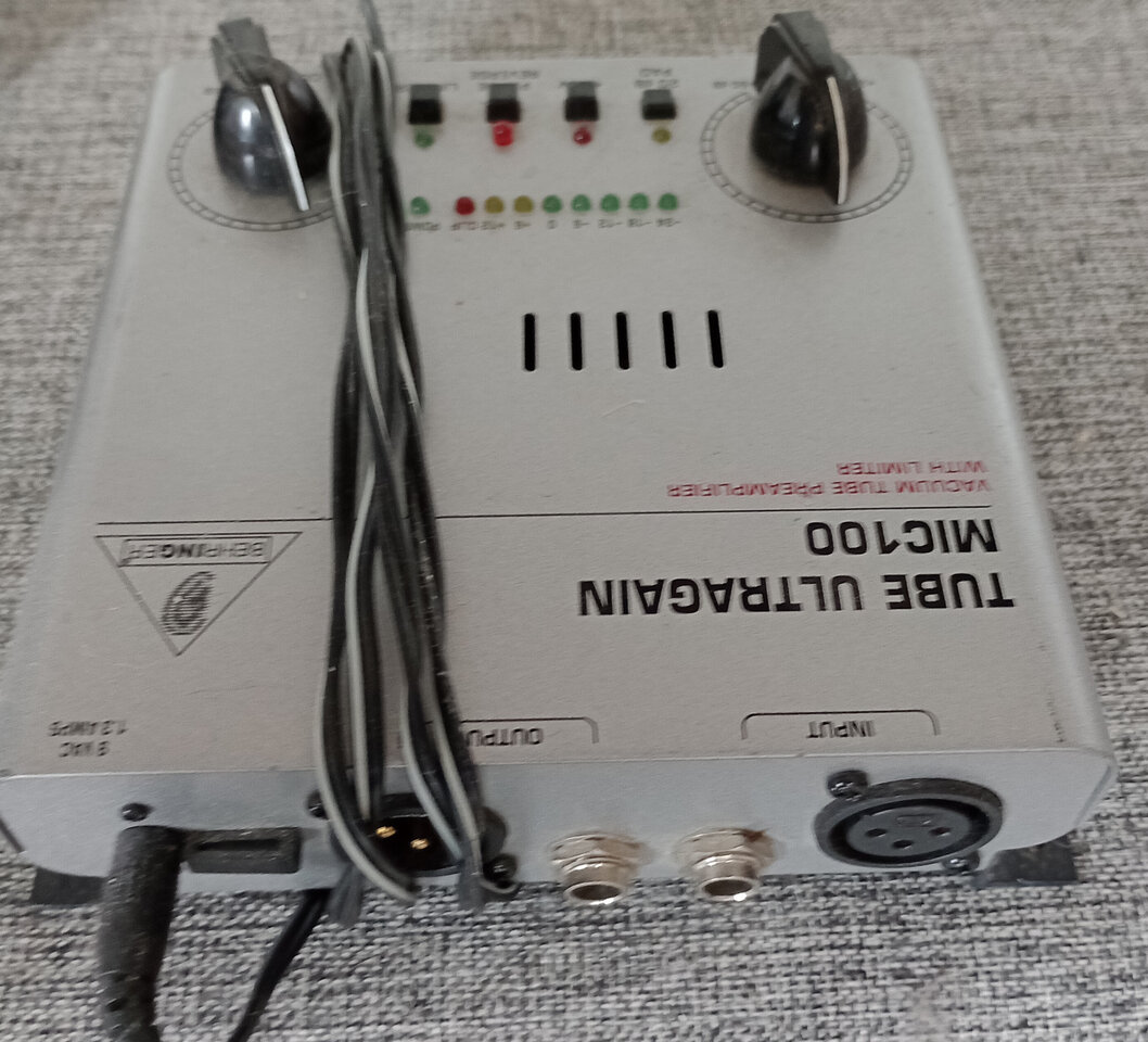

Jetzt habe ich noch eine Alternative (zwei Stück davon) und frage mich ob ich die irgendwie nutzbar machen kann...
Also ich denke ich kann es nicht im Ausgang des Amps einschleifen...aber vielleicht davor?
Jedenfalls habe ich damals als Tanzmusiker den Behringer Tube UltraGain (darin werkeln jetzt eine selektierte MesaBoogie-Röhre) mit der E-Gitarre als "Verstärkerersatz" direkt ins Mischpult gespielt und das hat er mehr als nur gut gemacht.
Hier im Proberaum hätte das Soundcraft UI24 auch die Möglichkeit in Kanal 1 und 2 das ich direkt reinspiele, aber ich brauche auch eine "Live"-Lösung.

Ich teste gleich den Tube UltraGain gleich mal direkt in den Soundcraft...

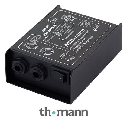

Das fiel mir bei Deiner Suche nach einem Vollröhrentop auch so ein. Wenn Du einen Orange 120 hast, und gut findest, wäre eine DI Box doch eine Super Lösung. Man könnte sowas sogar einbauen.
Zwischen Amp und Box brauchst Du nur eine passive DI, also eigentlich nur einen Übertrager, der das Signal erdfrei macht. Den Pegel kann man noch mit Widerständen anpassen peng.
geht mit sowas los
kann je nach Audiophilie beliebig teuerer werden. (Obacht, ersetzt nicht den Speaker!)
Aber es brummt natürlich so wie der Orange brummt. Da kann ein qualifizierter Techniker evtl. was tun.

Meine Behringer habe ich beide gerade ausprobiert. Vor 30Jahren war der Standard wohl ein wenig anders ;-) nee, das brummt mir beim spielen schon zu viel, da ist der Orange noch besser...OK.

Lieber ne billige passive als ne billige aktive… die millenium oder Palmer geht schon. Zu hohe pegel können die nicht, aber das kann man mit widerständen reinbasteln.
„Idiotensicher“ wäre z.B. Ein twonotes captor. Damit kannst du die vollröhre auch absolut sicher betreiben, bei bedarf auch ohne box. Kosten mehr als ne palmer DI aber auch nicht die welt.
Markenhersteller wie radial geben auf ihrer homepage im datenblatt an, welche spannung die DI boxen abkönnen. Für den anschluss am lautsprecher darf das schon gern 25dBu aufwärts sein.
Nimm' am besten eine passive DI, wo ein -30dB Abschwächer gleich mit drin ist. Dann sparst Du Dir die Bastelei.
Haben ja die meisten "echten DI Boxen", sowohl die Millenium wie auch die Palmer, nur die eher als Trennübertrager gedachten und auf minimalen Platz gebauten Versionen nicht.
Ich hatte das mit den Widerständen eigentlich nur erwähnt falls der Kollege in Betracht zieht, sowas direkt in den Orange einbauen zu lassen, der PAD Schalter ist ja genauso aufgebaut.
