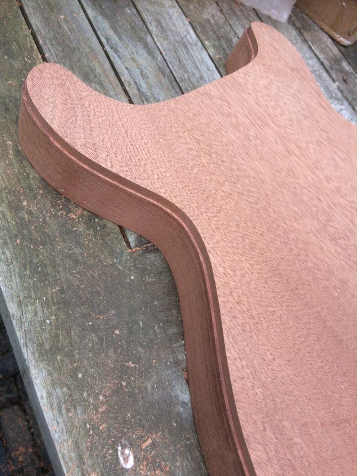

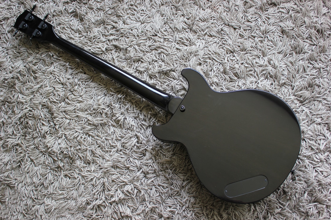

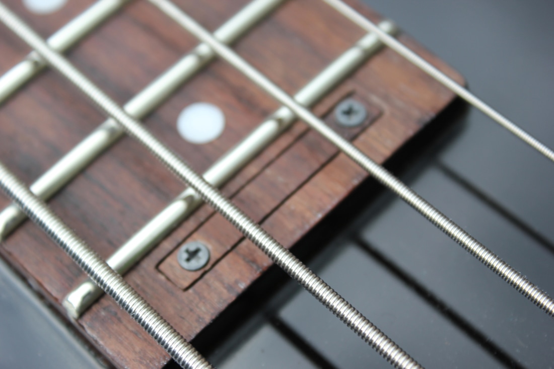

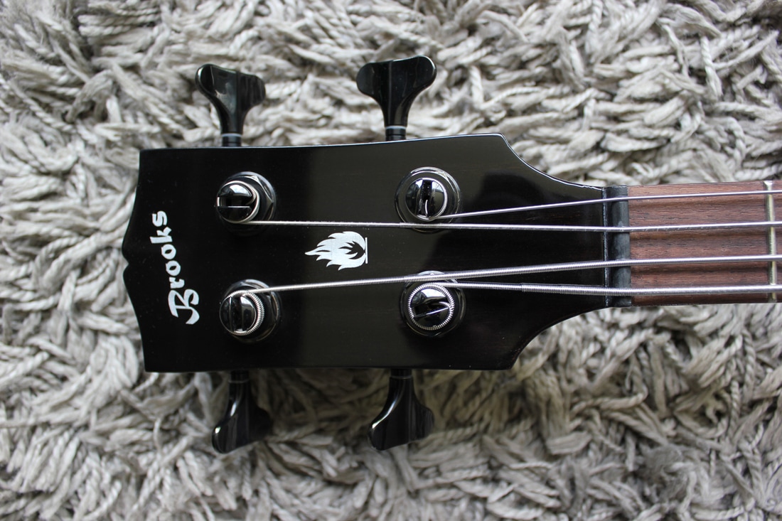

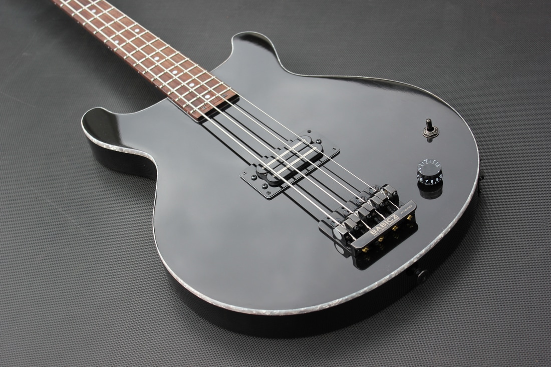

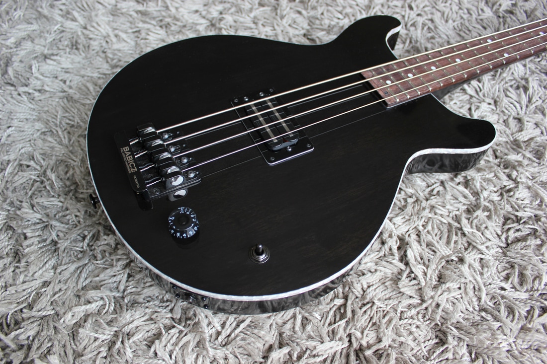

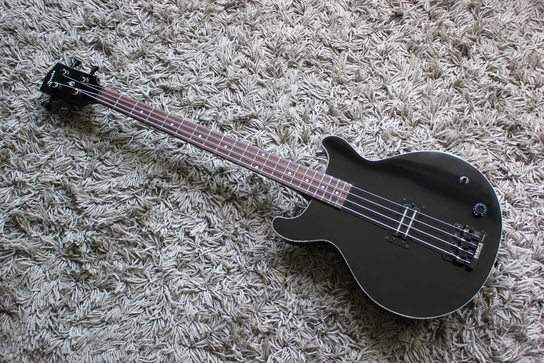

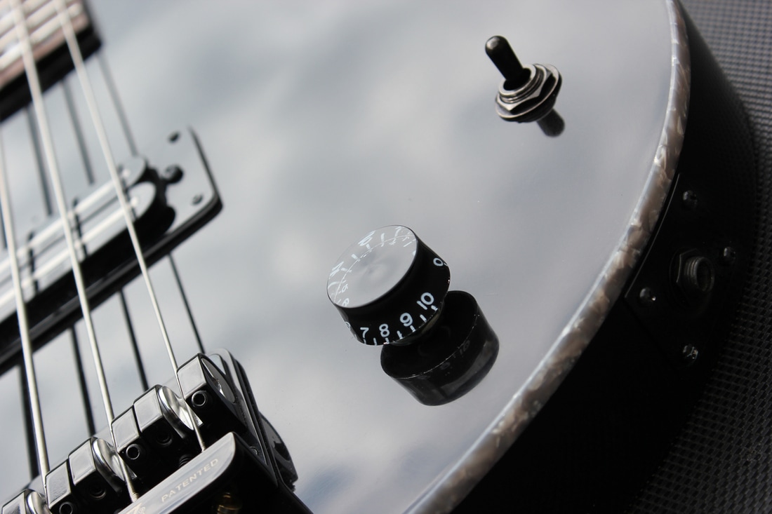

Es ist ein neuer Bass geboren!
Gebaut für einen Niederländischen Kollega Bassist.
Body und neck sind mahagony
Fretboard ist rosewood
Transparant schwarz lackiert mit pearloid binding
Seymour Duncan SRB-1B (rickenbacker replacement humbucker)
MEC on-on-on toggle (series, single coil, parallel)
Spokewheel trussrod (MusicMan style)
Volume pot CTS
Babicz Brücke
34" Mensur
Schaller lightweight Mechaniken

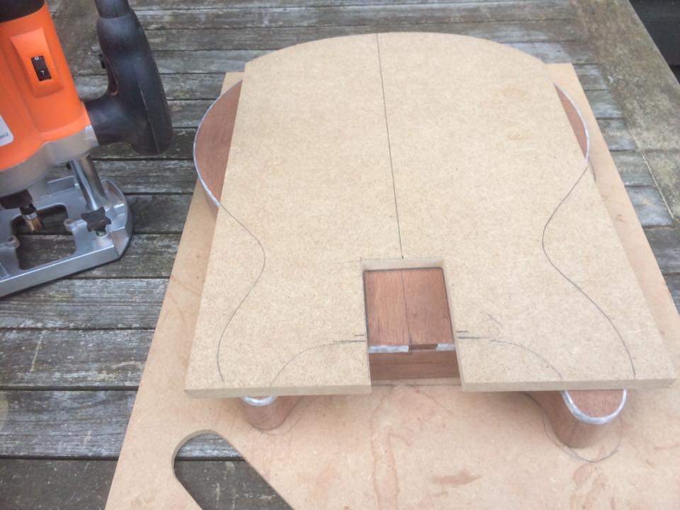

Hier gebt es jede Menge Bilder des Bauprozesses:
http://www.enkoo.nl/brooks-eb-rbl.html

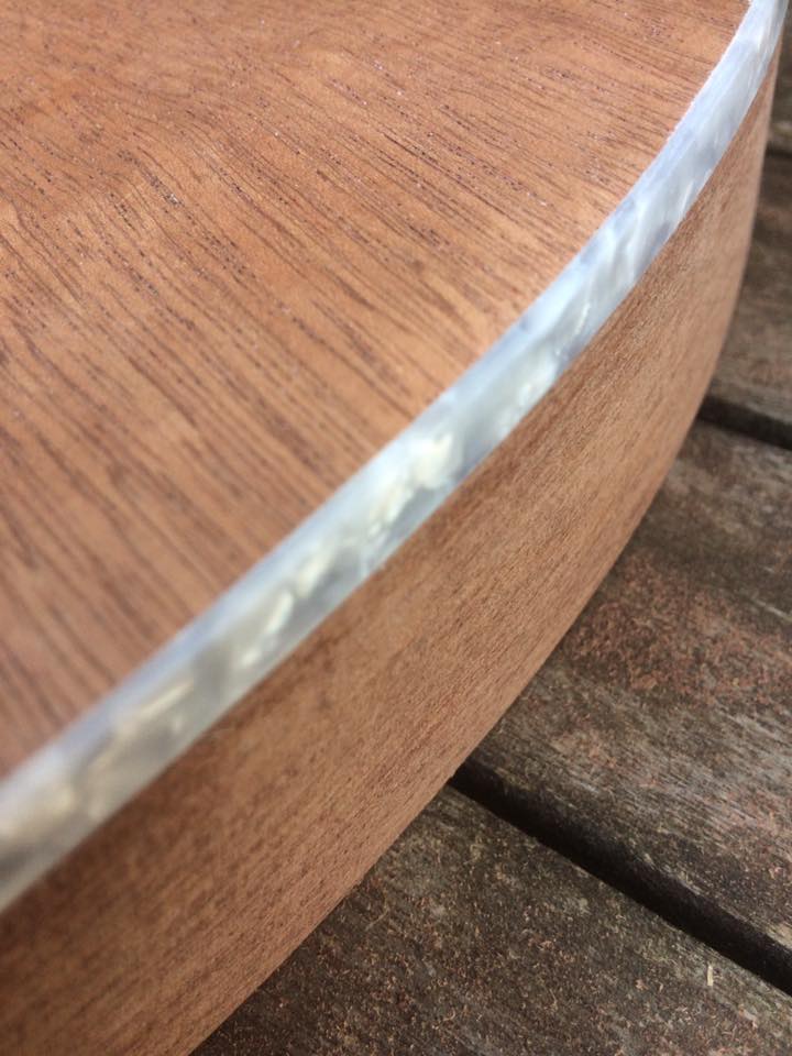

Binding habe ich ganz früh im Bau gemacht.
Reaktionen: Gast76317, Herr Karl, erdbeer-kiri und 3 andere
chic. und ja, irgendwie oldschool. 8D
Mal ne Frage aus eigener Leidensgeschichte. Wie hast Du denn das Binding gemacht? Nach dem lackieren? Ich hab es vorher gemacht und mir dann beim lackieren ziemlich einen abgefi****
Wenn Du das Binding nach dem Lackieren anlegst, wirst Du von Lackabplatzern und -ausrissen beglückt werden.
Reaktionen: kodiakblair
Ich habe noch nie gesehen das mann das Binding nach dem Lackieren macht. Ich würde das sehr merkwürdig finden. Auch weil das perfect glatt schleifen fast unmöglich ist mit ein schon lackierten Body.

  • #10

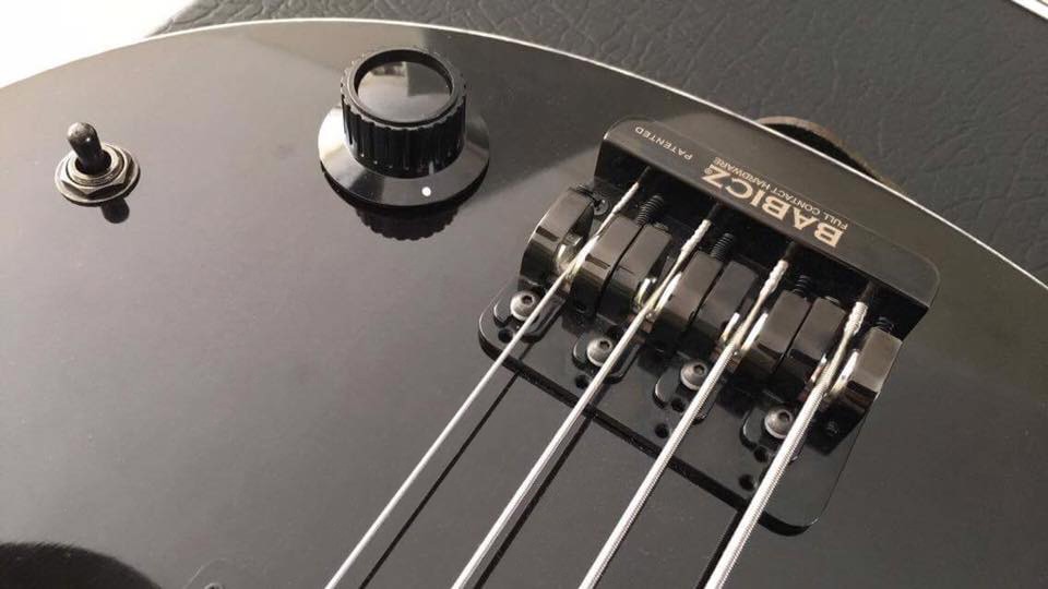

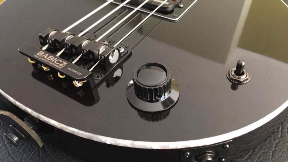

Sehr schöner Bass, mit dem Binding und der Hochglanzlackierung sieht er echt edel aus.
Einzig das Volumepoti stört mich optisch ein wenig, ich hätte es ein bisschen weiter von der Bridge weg gerückt.
Btw Soundbeispiele wären sehr interessant.
Reaktionen: Basvarken
  • #11
Der neue Besitzer hat diesen Bass einen neuen Volumeknopf gegeben; oversized Orange Verstärker Volumeknopf.
Sieht gar nicht slecht aus! :bier:
Reaktionen: Gast76317, Ens, Herr Karl und eine weitere Person
  • #12
Also mir hat der erste Knopf bässer gefallen. Aber das ist jetzt nicht von Belang ;-)
