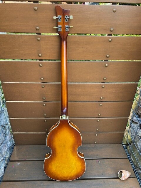

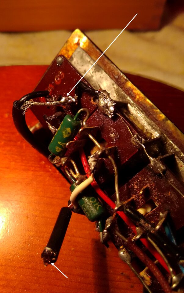

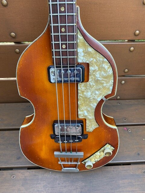

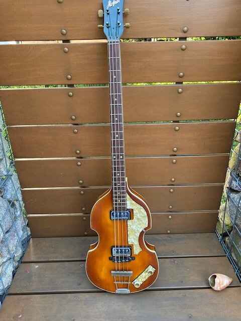

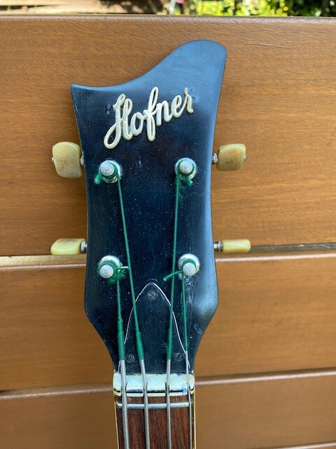

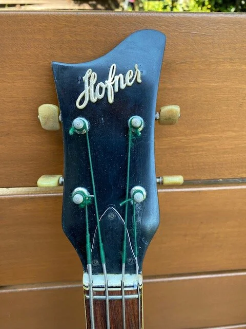

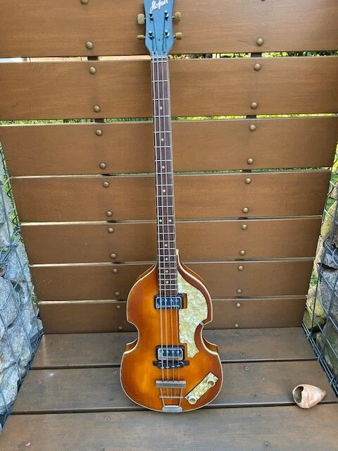

Hallo zusammen,
anbei Bilder meines 64er 500/1, leider funktionoert die Elektrik (aus 63) nicht korrekt. Wer könnte diese überarbeiten?
Habe übrigens noch einen originalen 64er PU liegen - falls jem sowas suchen sollte ...
Gruß
Bernd

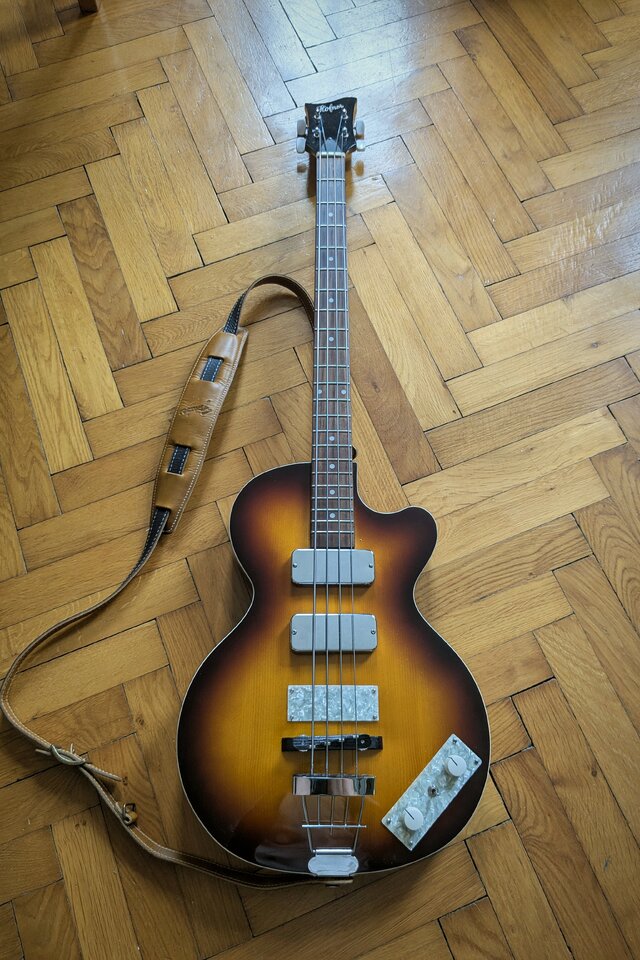

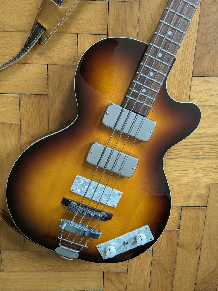

Darf ich vorstellen: der Höfner ThunderClub Bass!
Werd wohl einen eigenen Thread drüber machen - Kurzfassung: ein indonesischer Club Bass (noch vor Ignition-Serie, möglicherweise ein Icon?), gemoddet mit Thunderbird-Pickups von Ey Parts, und V-T-3way-Schaltplatte.
Reaktionen: Mecki, French, Bass_Zicke und eine weitere Person
