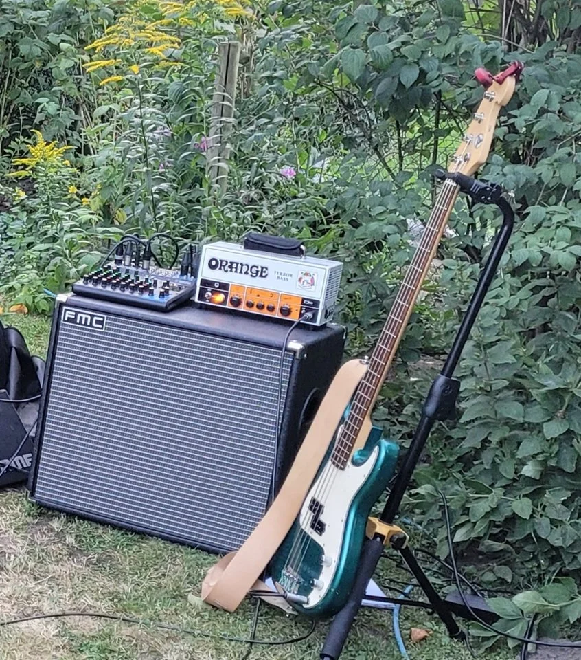

  • #40
Es kommt halt wirklich drauf an welchen Sound du möchtest. Wenn du auf Bassman an 2x15 stehst dann wird der Eich BC eben eher nix sein. Wenn es trocken und laut bei minimalem Gewicht sein soll dann passt er perfekt.
Mein kleines Besteck besteht aus Orange Terror MK2 und FMC 115M UL, diesen Ton bekomme ich mit keinem Combo
