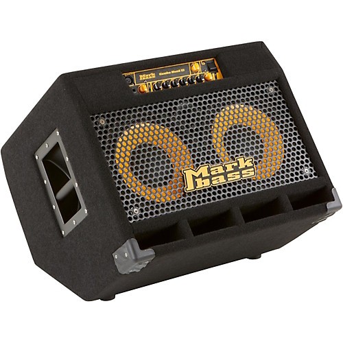

Ich spiele gelegentlich über diesen
MB-combo und bin jedesmal höchst angetan wie
kräftig, definiert aber auch bassig der klingt.
Überdies kann man ihn auch kippen u
frontal platzieren.
Markbass CMD 102P
17 kg.
Reaktionen: wjl

Die Markbass 2x10 ist nicht ansatzweise so mittig wie der 1x12 oder 1x15 Combo.
Als Wedge direkt aufs Ohr hat mir persönlich immer bissel Pfund gefehlt.
Mit allen 4 Beinen auf dem Boden geht's vorwärts :bier:
