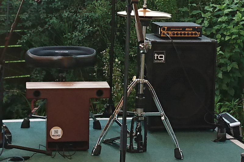

Ich spiele seit gut zwei Jahren (oder noch länger?) eine oder auch zwei (je nach Location) 115er, die mit 43cm x 56cm x 40cm kleiner sind als die TC BC212. Die klingen sehr, sehr ordentlich.
Die gibt's jetzt erst mal so nicht zu kaufen, da Hausmarke.
Aber gib also den Gedanken an 115er mal nicht so schnell auf, von wegen zu groß oder so. Ich meine, Hans ist letztens auch auf den Trichter gekommen 115er in klein zu bauen. Da würde ich ihn an deiner Stelle mal drauf anspechen, weil: Kleine 115er sind wirklich geil und sexy, wenn ein potenter 15er und ein vernünftiges Horn verbaut sind. Gar kein Vergleich mit 112ern - aber auch deutlich hochpreisiger. Wie sagt @Beate: Einen Tod muss man wohl sterben...
