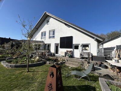

Hab mir jetzt endlich auch mal ein Balkonkraftwerk zugelegt und am vergangenen Freitag an der Südseite der Hauswand montiert. Soll laut Hersteller insgesamt 1000 W liefern können. Der Wechselrichter lässt 800 W durch und hat WLAN Anbindung zum ablesen der Leistung.
Samstag und Sonntag hat den ganzen Tag die Sonne geschienen und ich habe jeweils 3,8 kWh pro Tag ins Hausnetz eingespeist. Heute den ganzen Tag bewölkt, aber trotzdem noch 1,1kwh produziert. Wenn ich damit ein paarhundert kWh im Jahr einsparen kann, bin ich zufrieden. Das Teil hat im Angebot 499 € gekostet und ich habe noch einen Zuschuss von 200 € von unserer Verbandsgemeinde dazu bekommen. :bier:
So sieht es aus:

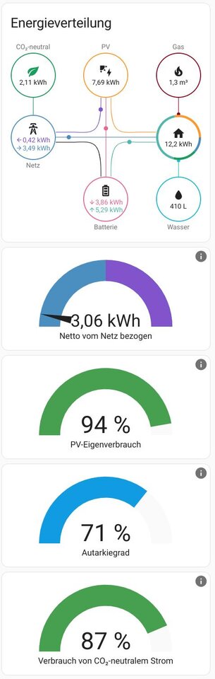

wenns das so gibt, nehm ich es auch so. aber hier ging es um billig, richtig billig. und nur lokal, ohne cloud. dass das der ecotracker vermasselt, kotzt mich an. alternativ könnte ich einen shelly 3em pro in den zählerkasten schrauben - jedoch möchte ich die werte des abrechnungszählers direkt im home assistant haben und keine eigenen werte bilden. everhome hat versprochen, die scharte auszuwetzen, mal sehen, ob sie das kurzfristig hinbekommen. ansonsten geht das ding zurück und ich bau mir selbst was kleines mit einem esp32 o. ä.
Eigenverbraichsanteil von ca.80٪
das ist ohne speicher prima. bei mir lief es gestern so:
Top, alles auf einen Blick. woher bekommst du die Daten von deinem Wasser?

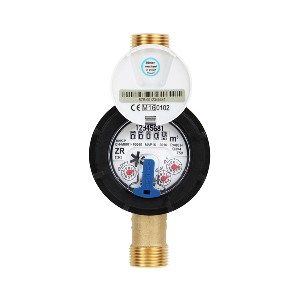

mein mnk hat eine aufnahme
für einen reed-sensor

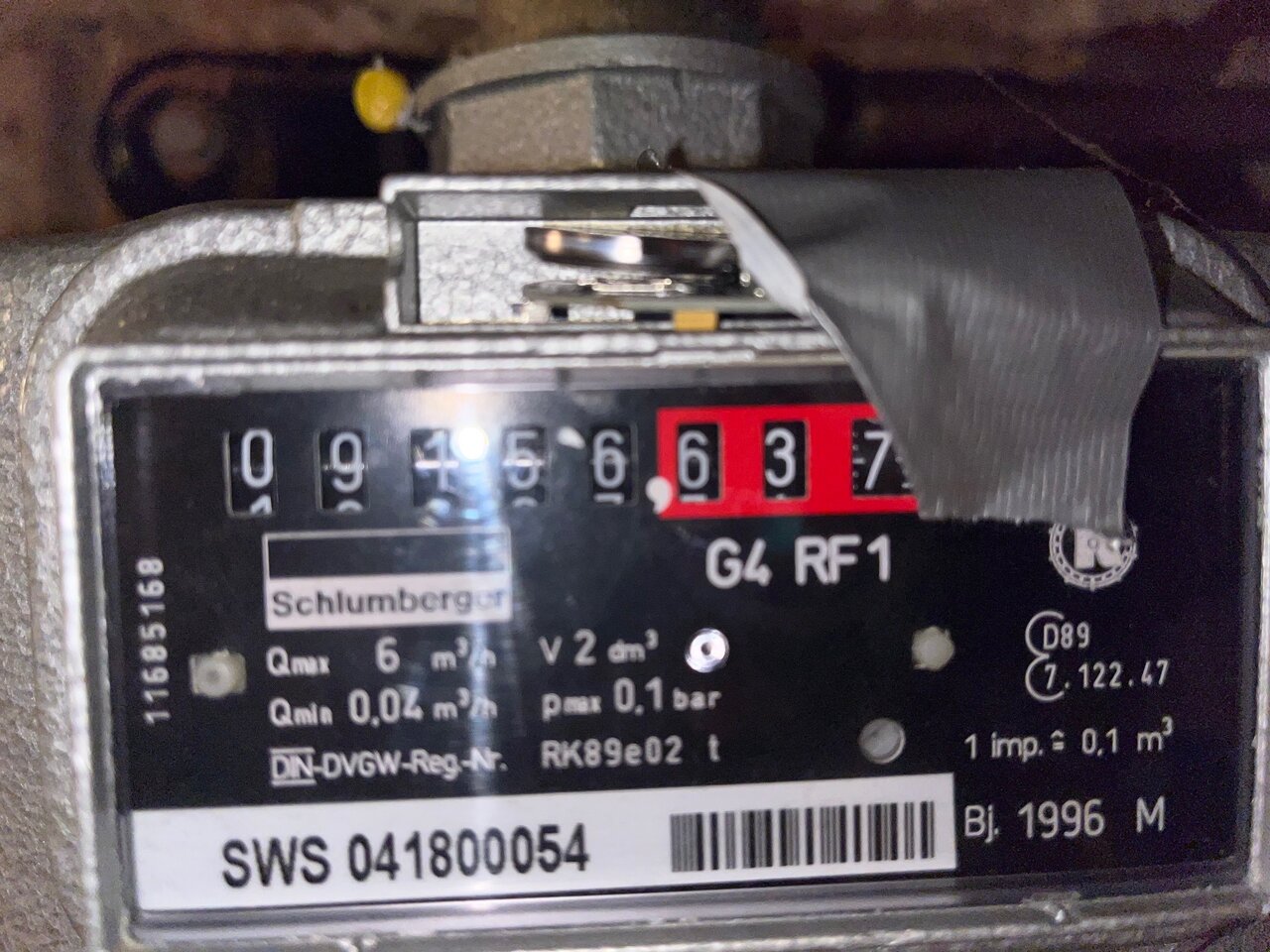

der wiederum gibt signal auf einen snzb-04 von sonoff. das ist ein zigbee-tür- oder fenstersensor, den ich geknackt und um den dort verbauten reedkontakt erleichtert habe. über einen sensor in der configuration.yaml von home assistant schleuse ich die impulse als messwerte ins system und verarbeite sie weiter. die snzb sind ziemlich genial - ein weiterer klemmt ohne umbauten (ok, ohne gehäuse) im gaszähler und erfasst genauso die verbrauchten gasmengen
Reaktionen: BergiaBurns, ArneK und Zoidson
