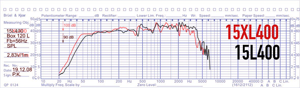

Deshalb die Frage an euch: was taugt besser? Die Oberton L oder die XL-Variante?

Jau, ich kenne beide. Die normalen 15L sind quasi identisch zu den EV15L. Damit machst Du absolut nichts verkehrt. Die XL habe allerdings fast den doppelten Hub und sind ne ganze Ecke bassstärker und dicker, gehen dafür aber geringfügig weniger hoch hinaus und sind etwas weniger aggressiv. Das ist absolut nicht negativ gemeint, wenn Du eh mit Flats unterwegs bist, wirst Du Dich wahrscheinlich eher über den Zugewinn untenrum freuen, als das Du die Agressivität obenrum vermisst. Ich könnte mir auch eine Kombination aus 15L und 15XL sehr gut vorstellen. Das Extra an Schub plus der gewohnten Agressivität obenrum.

Hub hin oder her.. ich würde eher zum 15L400 tendieren. Irgendwie ist da ein bisschen was "normalisiert", weil der XL im Gesamten eine Spur leiser ist als der L. Der XL hat zwischen 200 und 300Hz einen Buckel , ein Frequenzbereich, den man sowieso gerne eher absenkt. Dafür hat der L im wichtigen Mitte und Hochmittenbereich weniger Unregelmäßigkeiten. Wegen dem Hub mach dir keine Sorgen. Bei der Membranfläche machen auch 3,5mm schon einen Riesenlärm. Anders wäre es, wenn Du Dub Reggae oder ähnliches spielst und den 30Hz-Regler am Amp auch mal anhebst. Dann hilft nur noch Hub. Wenn es um Tiefstbässe geht, solltest Du aber eher zu Faital, B&C oder 18Sound etc. gehen. Ich habe immer nur wieder festgestellt, dass Du mit einem Subbass-Monster schnell den ganzen Bandsound kaputtmachst. Du bringst den Raum zum Erzittern, aber richtig Punch ist das auch nicht und es gibt Interferenzen mit der Bassdrum.

Die XL sind super, als leiser als die 15L empfinde ich die nicht. Auch reagieren die Speaker sehr gut auf Eingriffe am EQ. Die Höhen/Hochmitten lassen sich gut ausgleichen, klingen aber immer leicht anders als bei den 15L. Nicht schlechter, einfach nur minimal anders. Und das Mehr im Bassbereich lässt sich auch gut EQen, lieber etwas absenken, was evtl zu viel ist, als zu versuchen etwas dazuzuregeln, was die Speaker nicht liefern können.
