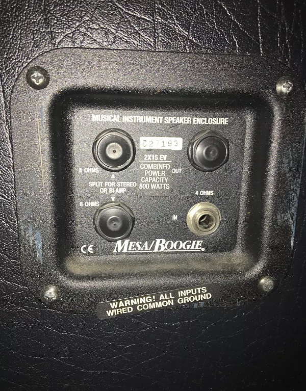

  • #37
Grad mal gesucht und das hier gefunden. Sowas?
Reaktionen: E-A-D-G

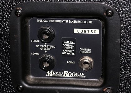

  • #38
Tatsächlich, hab gerade auch mal nachgeschaut. Es gab wohl mehrere Versionen:
Auch mit Blindstopfen:
Reaktionen: E-A-D-G
  • #40
Und wie geht das verkabelungstechnisch? Wenn ich mir das aufmale, sind die 2 Speaker immer miteinander verbunden ...:nix:
Kann jemand eine Skizze beisteuern?
Irgendwas muss doch geschaltet werden - machen das die Buchsen?
Ich check's nicht ...
