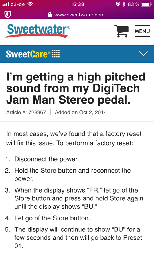

Ich habe das Gerät neulich bestellt und sofort wieder zurück geschickt. Der Grund: ein lautes Fiepen auf allen Ausgängen, sobald ich im Rec. Modus den Loop Level aufdrehe.
Gestern kam das Austauschgerät an und hatte exakt den selben Fehler. Absolut unbrauchbar. Da es mir komisch erschien, gleich zwei Geräte mit dieser Problematik zu bekommen, habe ich dann etwas gegoogelt.

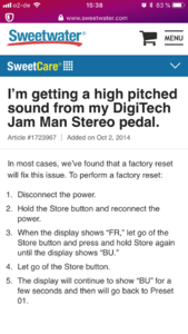

Beim Hersteller war das Problem wohl bekannt. Ich habe eine Anleitung gefunden, die empfiehlt, das Gerät auf Werkseinstellungen zurück zu setzen. Das habe ich gestern getan und seitdem funktioniert alles tadellos.
Jetzt wäre meine Frage: hat jemand ähnliche Erfahrungen gemacht? Blieb das Problem gelöst?
Besonders vertrauenswürdig finde ich das Ganze nämlich nicht unbedingt, auch wenn gerade alles funktioniert.
Tut es jetzt auch. Das hier war übrigens die Resetanleitung aus dem Netz. Hat bestens funktioniert...
