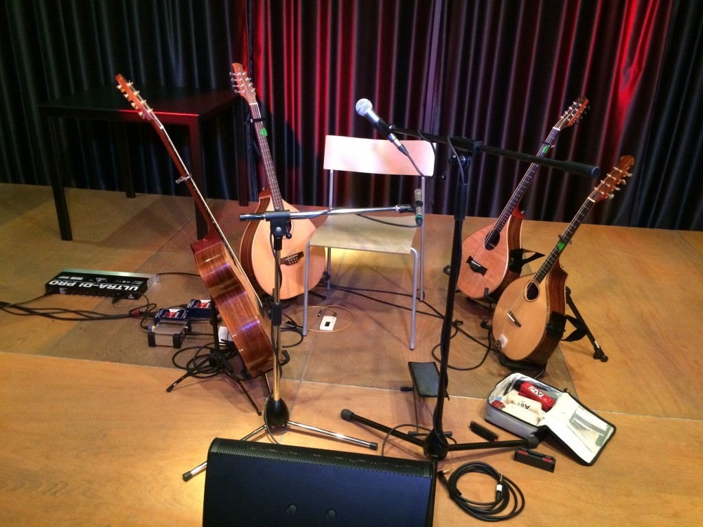

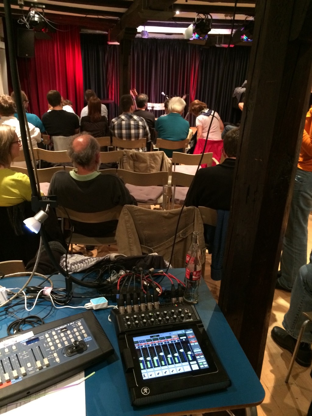

So,
wollt mal meine aktuellen Erfahrungen in den Raum schmeissen.
Mittlerweile der x'te Job mit dem Pult. Allerdings nicht in diesem Raum.
Der Raum ist ca. 100m² gross und für 80 Personen zugelassen.
In diesem Fall war's Andy Irvine, Irish Folk.
1x Gesang, 1x Akustik, 5x DI, 2 davon sollte der Künstler stellen. Leider ist genau beim Soundcheck seine B* Stereo-DI abgeraucht und ich hatte vom Verleiher nur die beiden Radials da gehabt. Da mußte ich dann etwas improvisieren...
1 Monitor. PA war eine kleine Fohn, 2 Top und ein kleiner 12" Sub. Reicht für den Raum allemal.
Das schöne am Mackie: Als wir die Probleme mit der DI bekamen, konnt ich auf der Bühne immer schön stöpseln und probieren und mußte nicht immer hin und herlaufen. Mute ein, umstecken, Mute aus. Dafür ist das genial. Leider sind die Aufnahmen nix geworden, weil ich leider vergessen hatte, die Aufnahme zu stoppen, wenn ich das iPad raus nehme. Dann ist nämlich die Aufnahme hin.
Der Sound war genial, der eingebaute Hall, der leider nicht so prickelnd ist, kam hier nicht zum tragen, der Raum hatte Hall genug...
