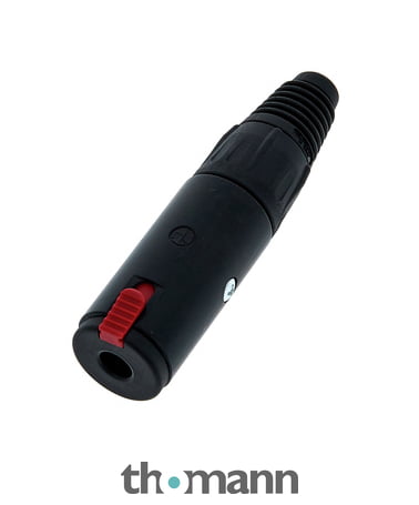

Dennoch überlege ich jetzt. Hab mir mal ein paar Komponenten angehesen. Sowas hier:
Beim Kabel selbst bin ich allerdings total unschlüssig. Das wäre auch der zentrale Punkt meiner Anfrage. Was nimmt man da am günstigsten? Es soll relativ hochwertig sein, aber noch im bezahlbaren Rahmen.
Vielleicht gibt es ja auch Ratschläge bezüglich der Stecker. Vielleicht gibts da besseres?

Ja, das ist ein Drama. Klinke ist als Kabelstecker konstruiert, und die Buchse als Einbauarmatur. Mir sind da nicht wirklich andere Realisierungen bekannt, als entweder der flimschige Chrom-Tüdel an dem Thomann Kabel, das gibts noch billiger mit Kunststoffkappe. Oder eben der Neutrik, und daß bei dem der Sender vor Schreck verschrumpelt ist ja klar.
Als Stecker würde ich einen Neutrik PX nehmen, die sind etwas zierlicher als die C-Serie und so schlecht können sie nicht sein, nimmt auch Rheingold ;-)
Als Kabel würde ich einfach ein ordentliches Gitarrenkabel nehmen, Sommer, Klotz, Cordial whatever, irgenwie 2-3-4 Öcken den Meter. Ich hab aus optischen Gründen das hier genommen, ist ein wenig steif, aber halt hübsch.

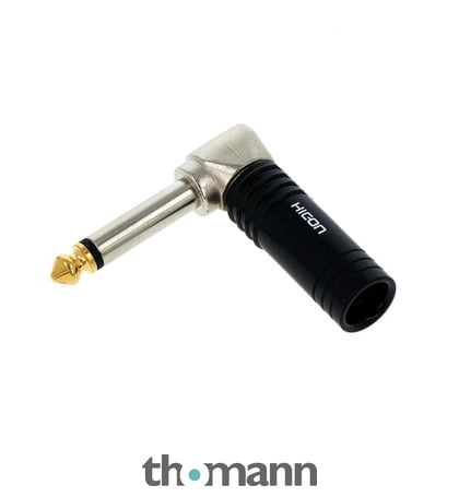

Nimm beim Winkelstecker auch was von Neutrik oder zumindest was mit der gescheiten Zugentlastung. Der Hicon hat glaube ich nur diese Metallfähnchen zum Umbiegen.
Der HiCon ist robster als er aussieht. Ich hatte auch erst Bedenken, aber (bis Corona) hatte ich damit 10-15 Auftritte und bis jetzt diverse Proben ohne Probleme. Vielleicht hat der Aussendurchmesser des Kabels bzw. die Stärke der Aussenisolierung Einfluß.
Der Hicon Flunder war früher mein Standard Stecker. Aber leider lösen sich da gerne die Schräubchen und auch sonst muss man Glück haben dass das Konstrukt sich dauerhaft hält...
