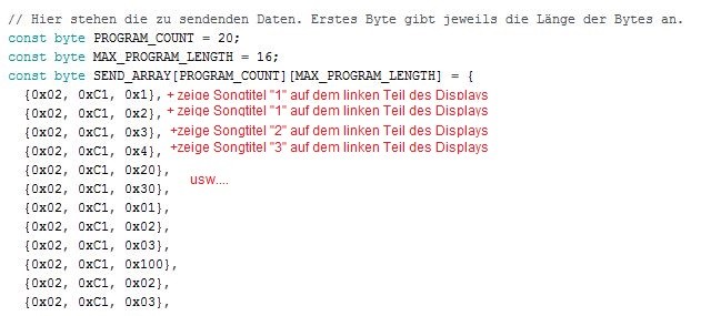

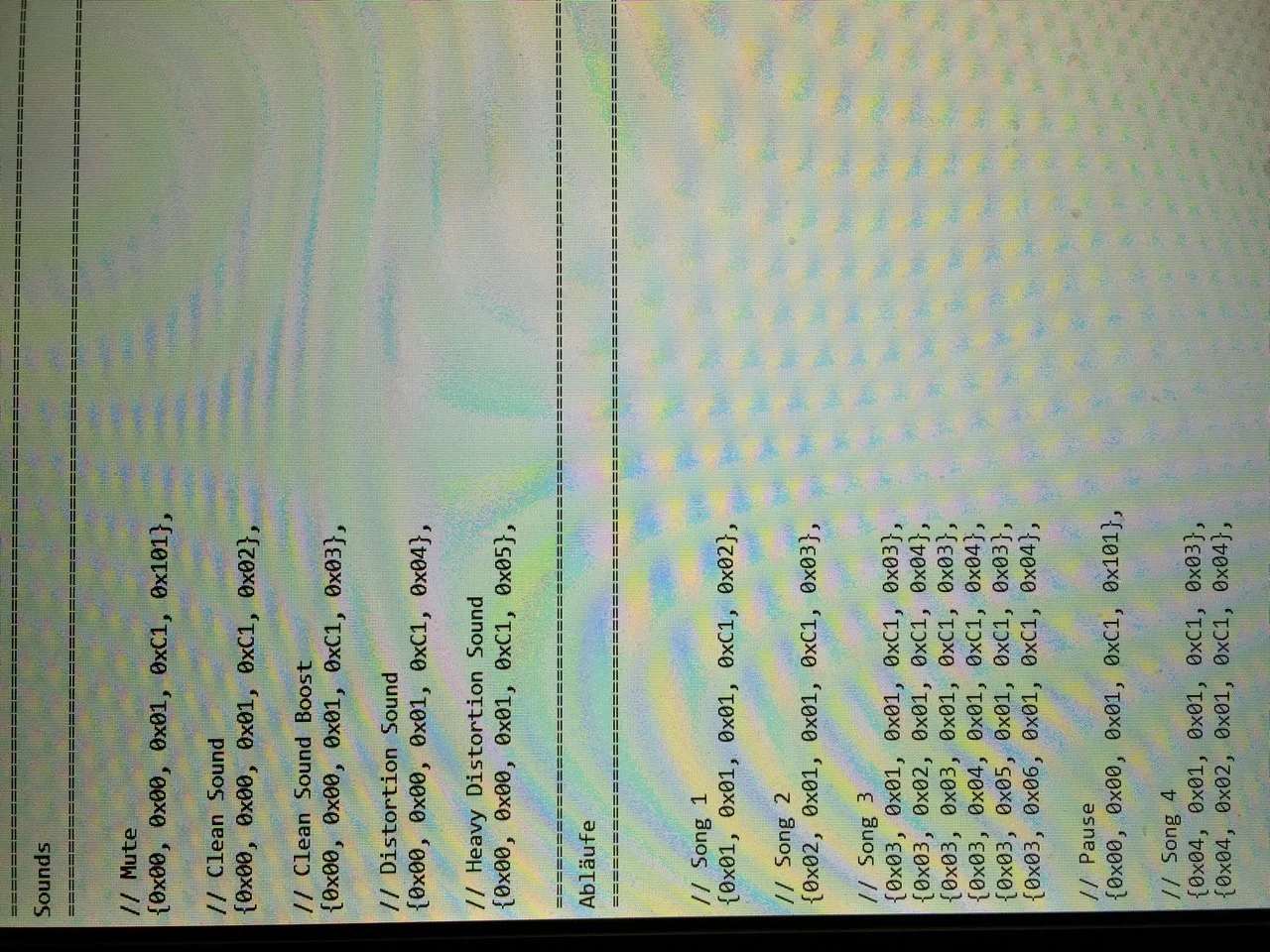

Ah, na dann habe ich dich missverstanden. Ich dachte du wolltest nur die Song durchschalten und jedem Song einen Sound zuordnen.
Dann lass mich nochmal überlegen.
Ich habe auch nochmal überlegt...

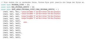

um die ganze Sache etwas simpler zu gestalten... Könnte man nicht den Code so abändern, dass der rechte Teil des Displays die Sounds ganz normal hochzählt
und bei jedem Program change Befehl noch manuell ein Befehl eingetragen werden muss, der am linken Teil des Displays anzeigt für Song der Sound ist? (siehe Anhang)
Ich weiss nicht genau ob das möglich ist... das übersteigt meine Programmierkenntniss :gruebel:

Man kann auch einfach die Anzeige im Display als zusätzliche Werte mit in die Tabelle eintragen.
Das wäre eine total simple Variante. Muss man halt mehr beim Erstellen denken.

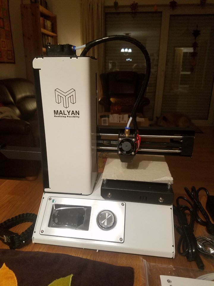

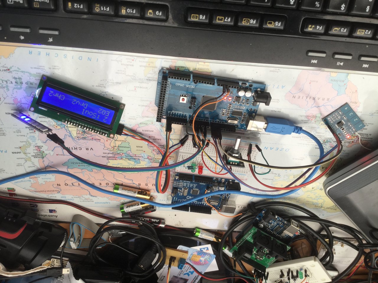

Bin aber noch nicht dazu gekommen, an der Stelle weiter zu denken. Weil ich hab ein neues Spielzeug, u.a. für's Gehäuse machen:
Reaktionen: Ochsenblut und alex_de_luxe

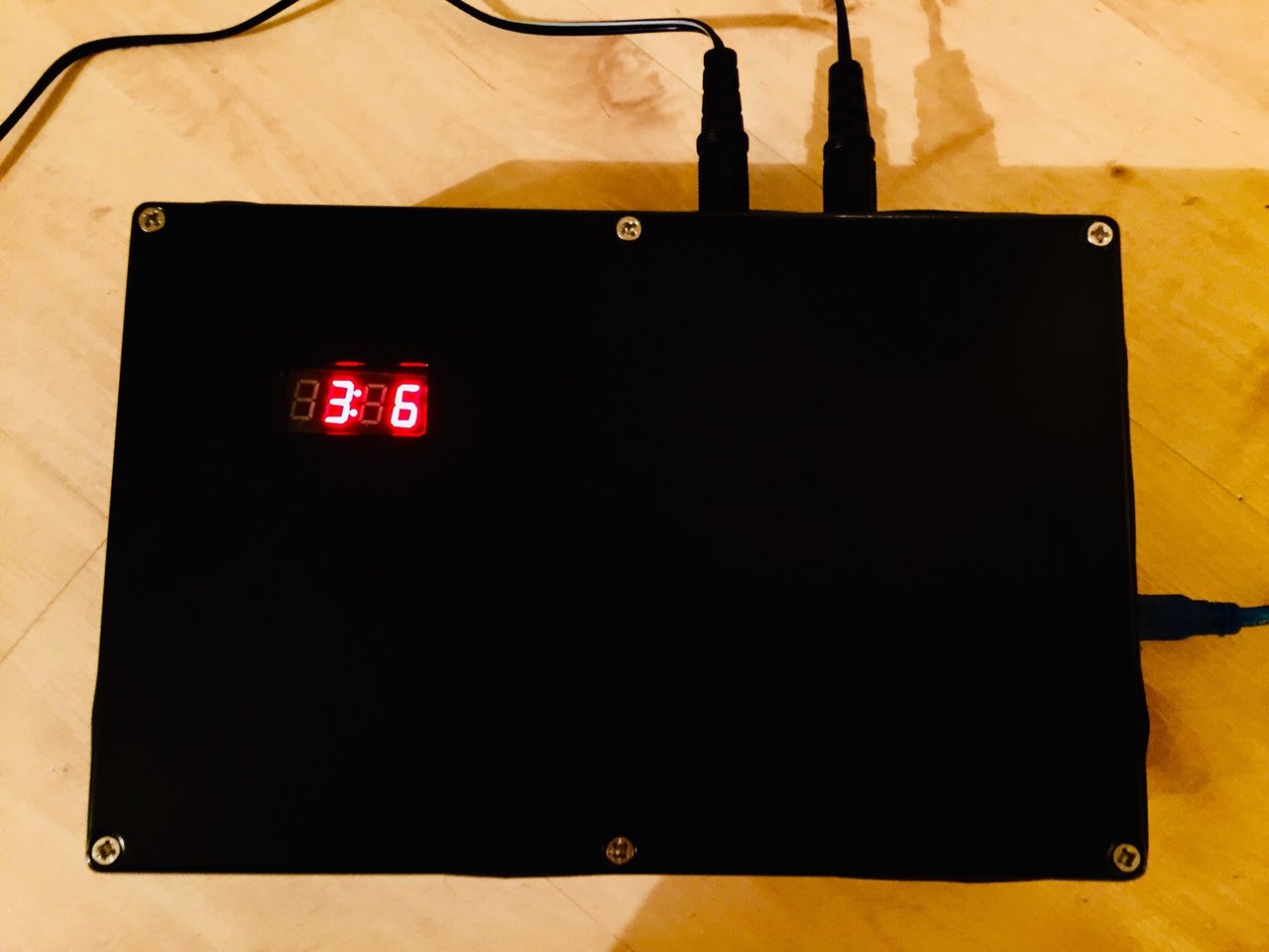

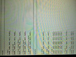

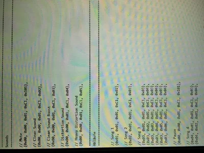

Kleines Software Update:
Das Display schaltet nur nicht mehr einfach hoch, sondern zeigt vorne an, bei welchen Titel der Setlist man sich befindet. Der hintere Teil des Displays zählt dann für jeden einzelnen Songtitel die Sounds hoch.
Jetzt ist das ganze schön Übersichtlich und man verliert nie die Kontrolle bei Liveauftritten. Danke nochmals an @Willie! Damit ist das Projekt nun wirklich abgeschlossen :bier:
Bei Interesse veröffentliche ich im Forum noch eine zusammengefasste Doku.
LG JD

Also hab ich Malerin bisschen in Hardware investiert und bin jetzt gerade soweit, dass man schon etwas sieht.
Huch auf‘m Kopp. Naja,
Hardware:
Arduino Mega2650 (Nachbau), 16x2 LCDisplay mit I2C Adapter, 8 Fach Neopixel, Drehencoder KY-040, Sensorschalter TTP224 (ich liebe diese Touchempfindlichen Taster am Helix) Kosten bisher an Hardware ca. 15€.
Was schon geht: ich kann schon per Encoder Programme umschalten, ich kann per PC Programme erstellen und ich den Controller laden.
Z.Z. verwende ich das EEPROM , allerdings sind das nur 4kb, was gerade mal Platz für 4 Programme bietet. Aber das baue ich Nichtauslieferungen Flash um, oder ich benutze einen ext. Speicher.
Soweit erst mal. Bei Interesse schreibe ich hier weiter.

Super Idee - gratuliere! Die Elektronik und so ist ja nie das Problem, letztendlich hängt's ja doch immer an der Mechanik. Sich die geeigneten Gehäuse selbst zu drucken - ja klar!
  • #88
Oh, das seh ich ja jetzt erst. Da ich schon länger jemanden suche, der mir mit dem 3D Drucker ein paar Clips drucken würde (Datei hab ich): Dürfte ich dich damit mal belästigen?
  • #89
