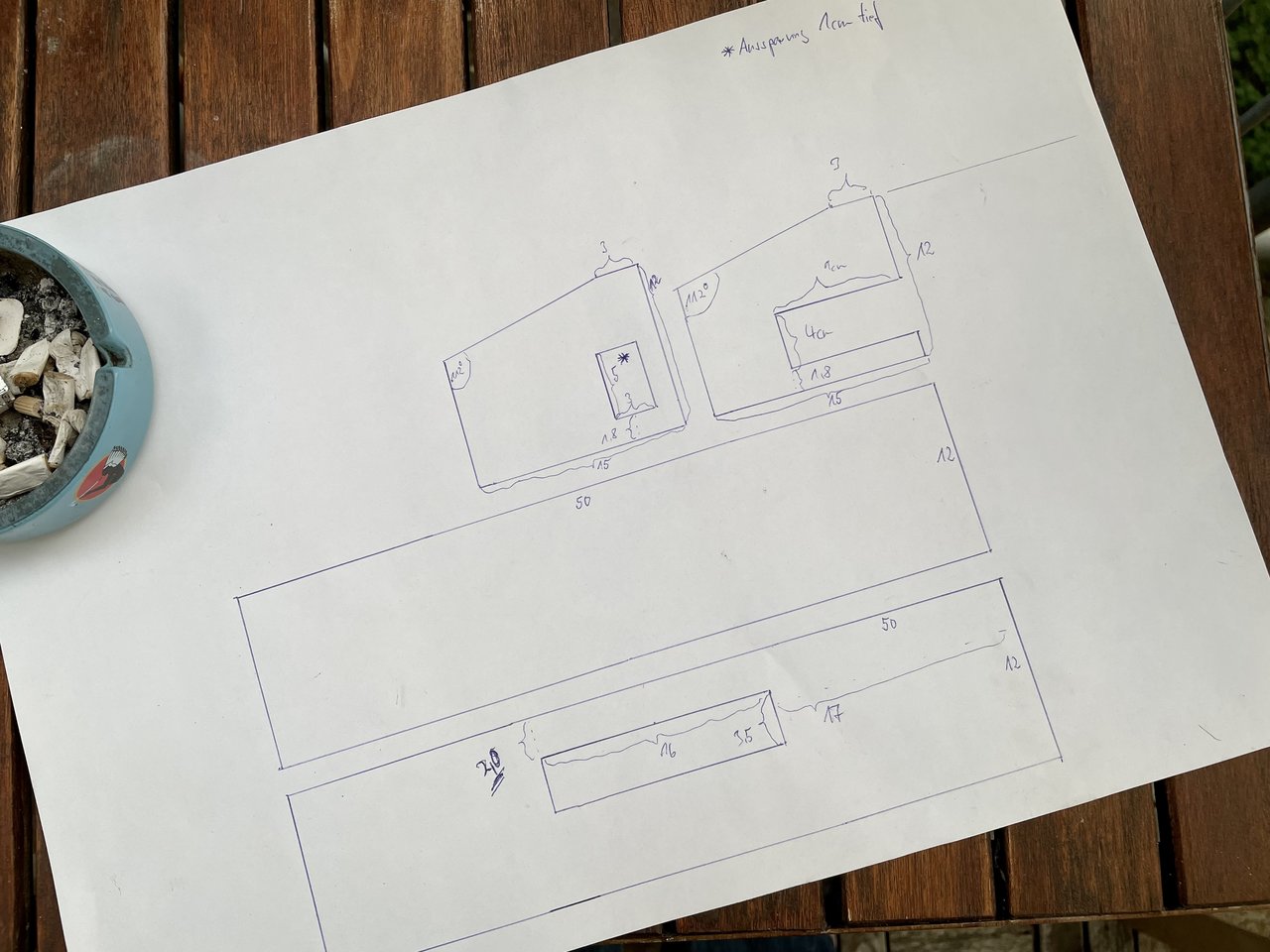

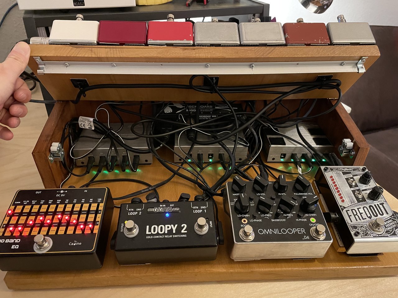

das letzte Pedalboard war im Prinzip schon okay, allerdings war es selbst mir handwerklich zu dürftig und in ein paar Details hatte ich es auch schlecht durchdacht. Also:
Planung.
Einkauf
Zurecht sägen, erste Anprobe der Stromversorgung und der patchbay.
Lasieren, Leimen, Schrauben.
Bestücken

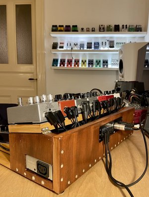

Rückansicht
Seitenansicht mit 230v Ausgang.
Die Daten:
bht 50/32/14cm ohne Pedale
Strom: 15 Ausgänge á 9v, 500mA.
Patchbay mit: in&out, send&return, thru, 9v out, DI vom vong.
Verkabelt ist es inzwischen auch. Funktioniert1A, Nebengeräuscharm und gutklingend.
Um die 9v Kabel auf passende Länge zu bringen hab ich alles da.
Für die patchkabel hab ich noch keine Stecker gefunden die bezahlbar, von guter Qualität und platzsparend sind. Da wär ich für einen Tipp dankbar.
Was habt ihr denn so zusammen gezimmert, an alten Koffern umgebaut oder aus alten Paletten geschreinert?

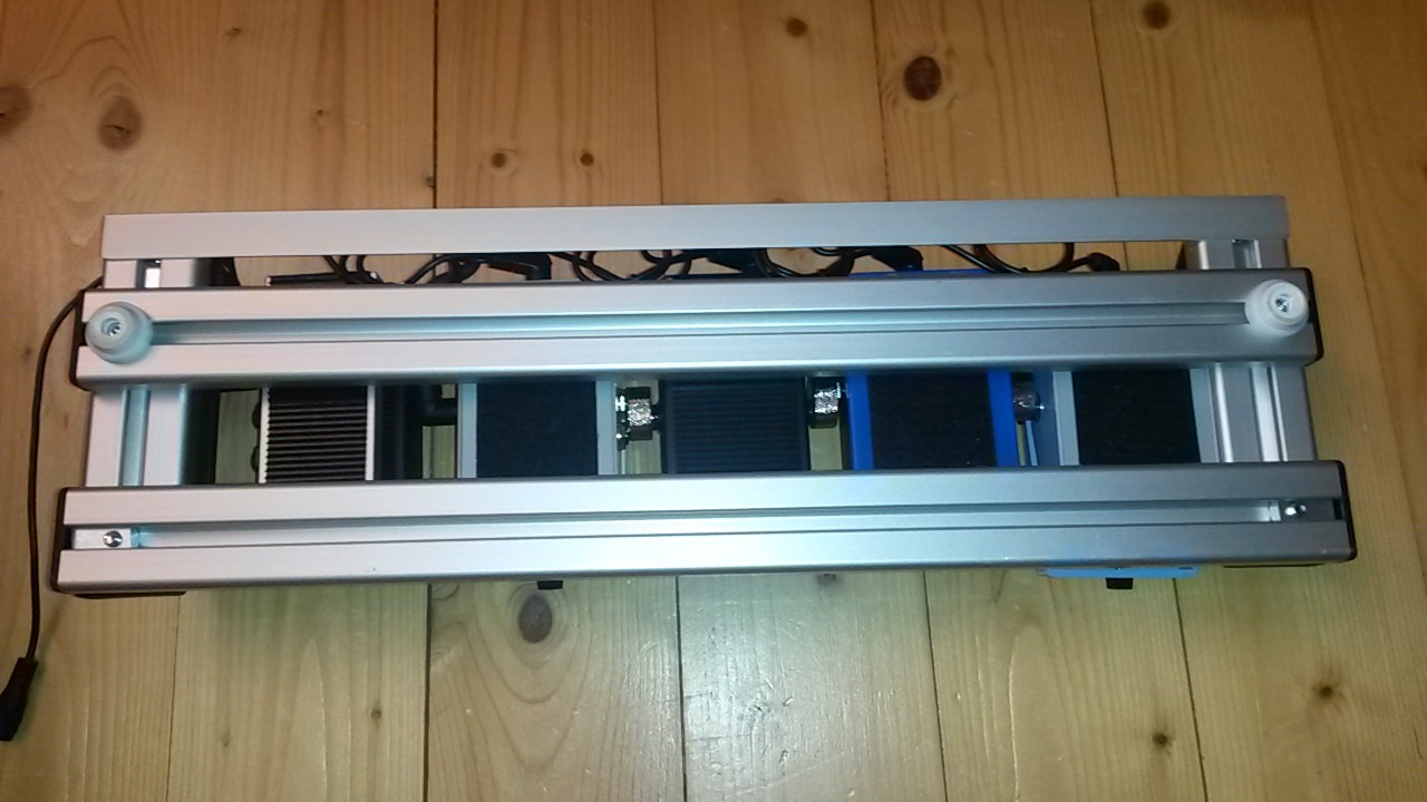

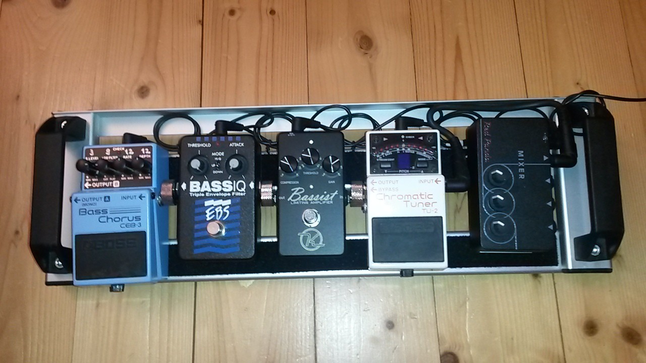

Ich hab mir mal ein kleines aus Alu Konstruktionsprofilen zusammengeschraubt:
Was Effekte betrifft war ich damals schon recht spartanisch aufgestellt. Heute benutze ich so gut wie gar keine Effekte mehr, noch nicht mal einen Kompressor; ich muss die Dynamik mit meinen Fingern kontrollieren können. Selbst den Bodentuner habe ich schon lange durch einen Cliptuner ersetzt. Bass - Kabel - Amp - Kabel - Box - that's it...
Robust gebaut.
Mit der Vielzahl an Schrauben bau ich dir ein ganzes Haus.

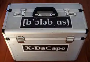

Hab ich schon im anderen Thread gezeigt... Ist schon eine Weile her; zur Zeit ist mein einziges Board ein Cliptuner.😉

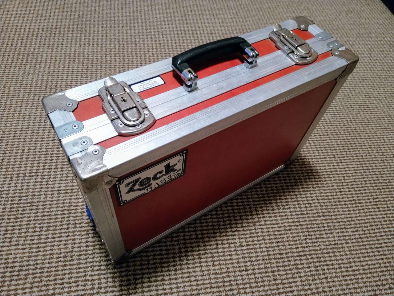

Mir war immer die Roadtauglichkeit und das schnelle Aufbauen wichtig. Dazu musste es robust sein, einfach zu ändern und vor allem: Selbst gebaut!😎
Das erste wurde ständig umgebaut; im abgebildeten Zustand war es Zuspieler für eine Endstufe:

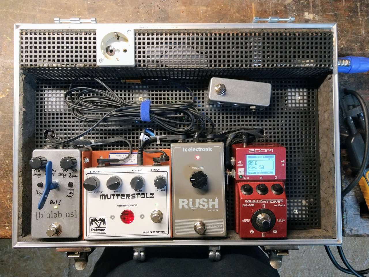

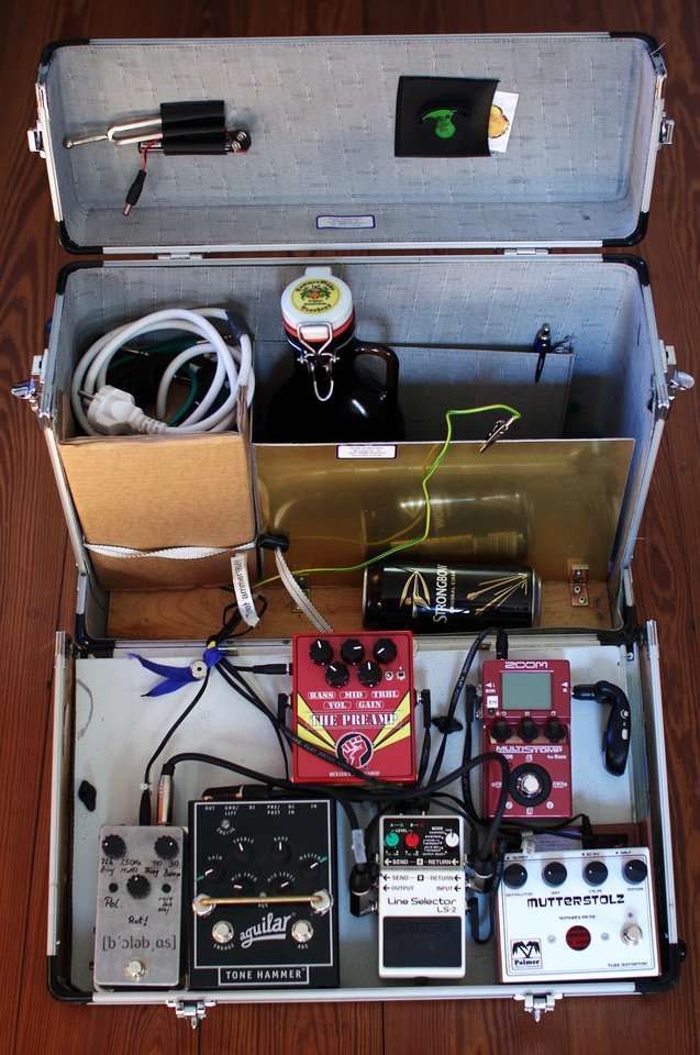

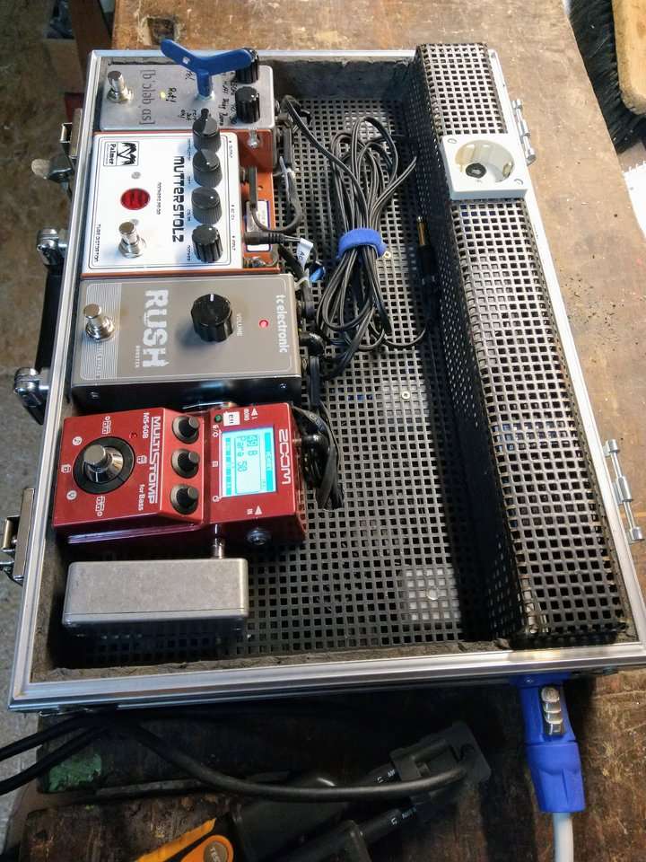

Das andere, zweite, wurde aus einem Koffer vom Recyclinghof und einem Lautsprechergitter gebaut...
Da ist dann später noch eine Patchbay dazu gekommen. "Prg." ist, um mit dem Handy den Aftershock zu programmieren (was ich nie tat 🤣 )
Strom rein geht über Powercon, gegenüber ist ein Powercon-Out, oben drauf eine Schukodose und inzwischen noch ein Masseanschluss.
Das Kabelbündel gehört zu einem Fußschalter, der dann beim Mikroständer liegt.

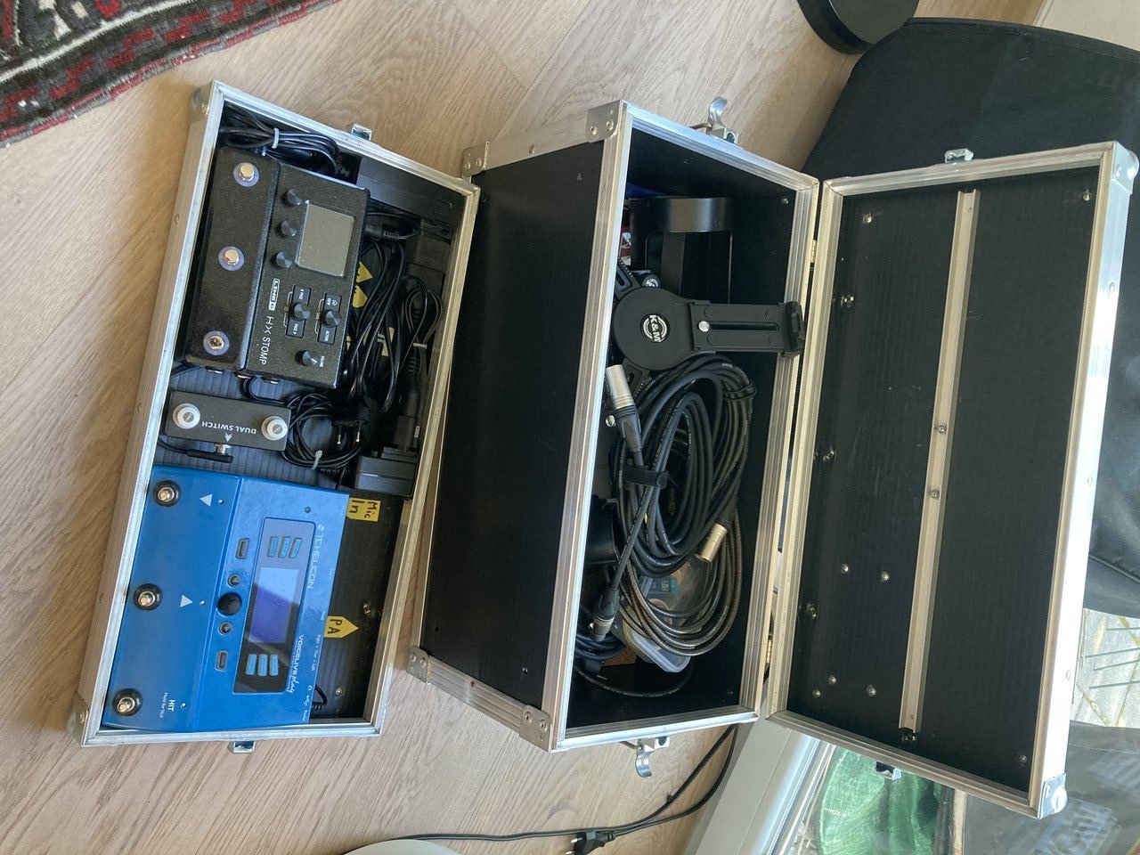

Anhang anzeigen 304496 Anhang anzeigen 304497 Anhang anzeigen 304498 Anhang anzeigen 304499 Anhang anzeigen 304500 Anhang anzeigen 304501 Anhang anzeigen 304502 Hier mal 6+1 _04 + Tuner + TubeBass, Line6 Funke. Darunter HB ISO? und dahinter Steckdosen. Angeschlossenen wird nur noch über einen Kaltgerätestecker und Klinke zum Amp. Alles auf 2 Ebenen und individuell montiert, damit die Taster auf einer Höhe sind. Alles möglichst Platzsparend montiert. Dann noch einen Deckel mit Einhängescharnier. Ist halt jetzt eine feste Anordnung und nur über die Verkabelung zu ändern ( bis auf die erste Reihe).
Damit gehe ich jetzt mal 3 Jahre zurück.
Die neue Planung sieht eine passende Kiste mit entsprechenden Schutzecken wie bei den 1x12 UL Boxen von Hans vor.
Das gibt dann ein Stapel aus 2 Boxen, Verstärkerkiste (gibt es schon) plus Tretminenkiste Kiste, stehend auf einem Brett mit 2 Rädern seitlich (auch schon vorhanden). Da die Kisten dann alle mit ihren Ecken ineinander haken, kann alles mit einem Spanngurt zusammen gezogen werden ohne dass sie gegeneinander verrutschten.
Lässt sich dann transportieren wie „der Kühlschrank“, ist aber wesentlich leichter:D.

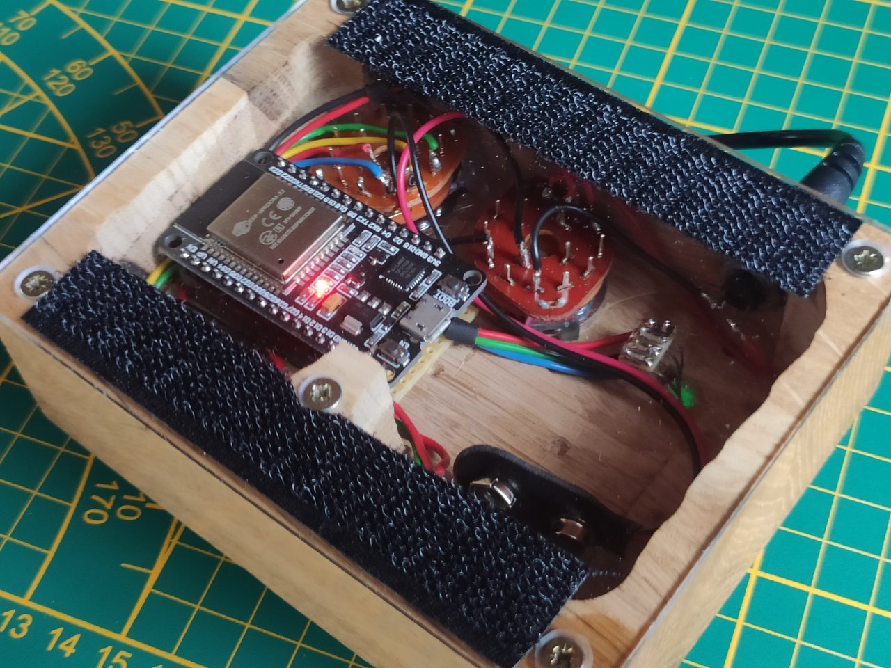

Ich bin aktuell an einem Bluetooth-Fußschalter zugange. Wenn der fertig ist, tippe ich vielleicht mal einen Bericht zusammen. Kann sich aber durchaus noch etwas ziehen. Angefangen habe ich vor etwa zwei Jahren... 😄

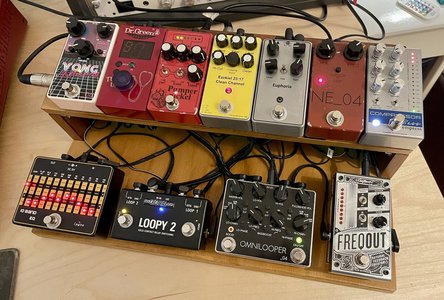

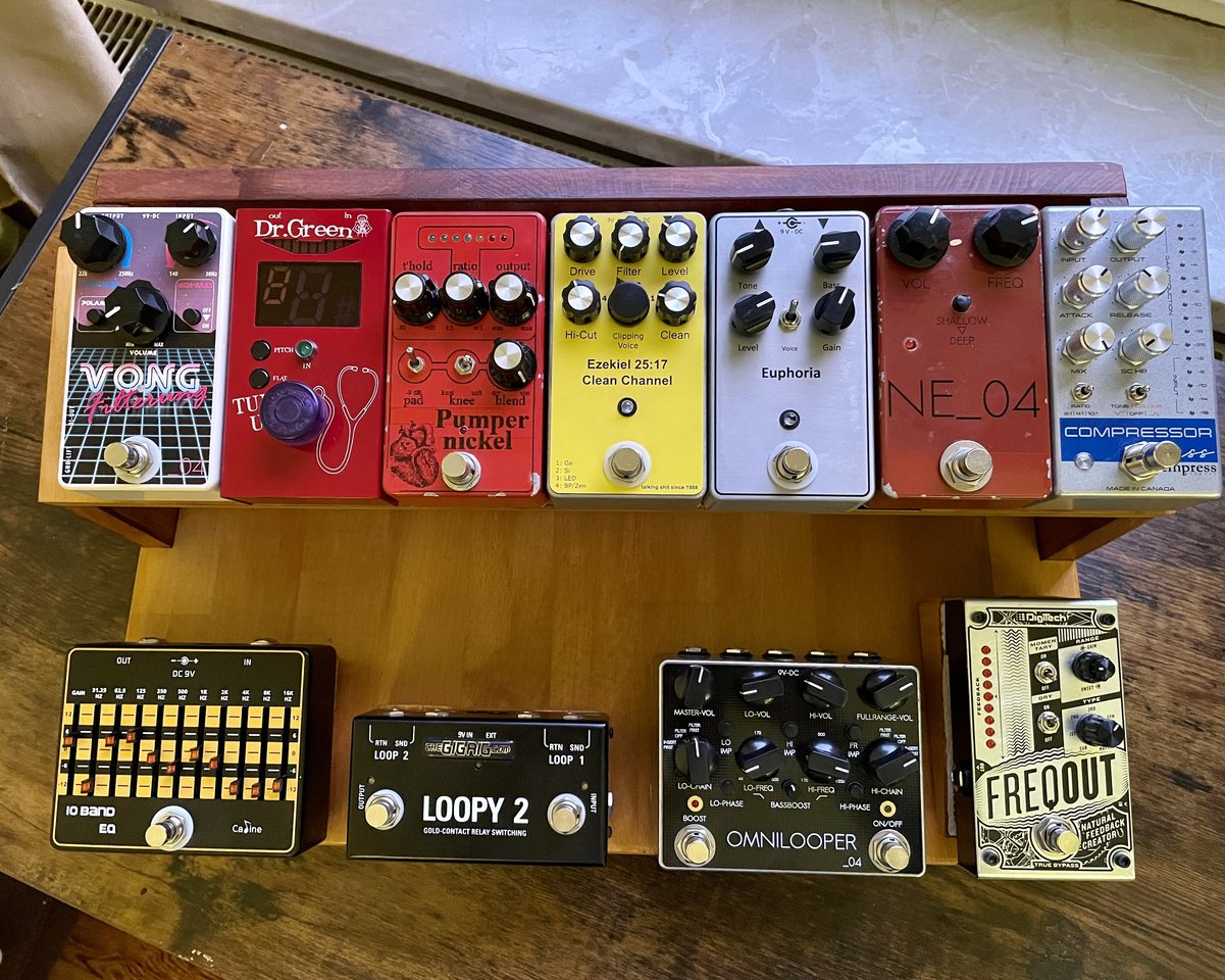

Dein „Rohbau“ auf den ersten Bildern sah schon vielversprechend aus. Gibt es noch das fertig gestellt und Verkabelte zu sehen?
Ich wäre neugierig wie / welche Reihenfolge Du für den Signalweg gewählt hast. Insbesondere für den gehörten Sound. Bin zwar gerne am Basteln und Löten, aber mit dem „richtigen“ aneinander reihen und Einstellen tue ich mich schwer. Da hilft es mir immer wenn ich bei Kollegen abschauen kann ( und hoffentlich verstehen was da in der Effektkette passiert 🙂)
Fotos reich ich nach.
Effektreihenfolge: empress buffer-> empress Compressor -> omnilooper:
Fullrange: zerre->eq (Höhen und Bässe runtergezogen damit nur die mitten zwischen 125Hz und 2kHz übrig bleiben.
High: auf 1kHz gestellt und von da in den NE_04 für ein bisschen Glitzer
Low: müsste so bei 130 bis 160Hz stehen. Ab in den Pumpernickel Compressor und ordentlich verdichten.
Aus dem omnilooper raus an den vong, subbässe so bei ca. 60Hz gecuttet und Höhen auch ganz oben abgeschnitten.
So, nun die Fotos: das ist noch nicht final, aber ca. Nen hunderter für Kabel und Stecker ausgeben ist grad nicht Priorität nr.1.
Dann hab ich auch noch beim buffer die 9v Buchse geschrottet als ich die möbelschließer für das obere Teil angebracht hab… unter Deck rechts hinten fehlt also noch was, ist aber nicht kriegsentscheidend, läuft auch so formidabel und geräuschfrei. Mit dem buffer aber eben noch einen Ticken leiser und der Ton ist etwas griffiger.
Kann aber auch Einbildung sein, weil ich für das Teil 110€ ausgegeben hab…
