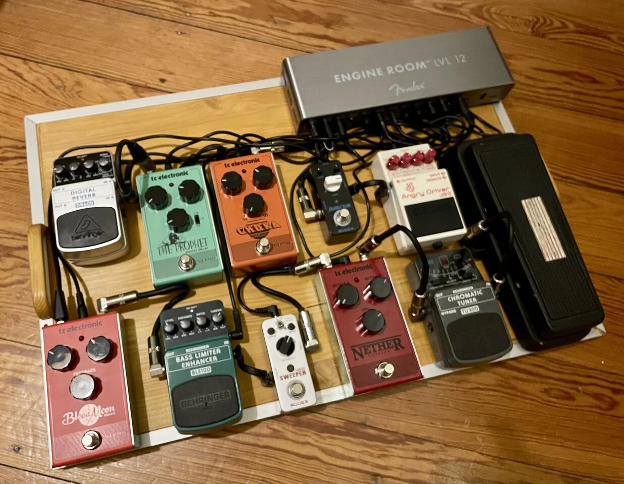

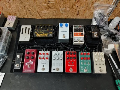

Heute mal ein flaches Board zusammen gebaut. Mal wieder schmerzhaft gelernt warum Möbeltischler ein richtiger Lehrberuf ist…
Die 45 grad bei den aluleisten ist krumm und schief. Mit einer Oberfräse läuft auch nicht alles automatisch grade.
Egal, basteln hat mal wieder Spaß gemacht.
Ist ein reines gitarrenboard, deswegen auch fast nur billigtreter

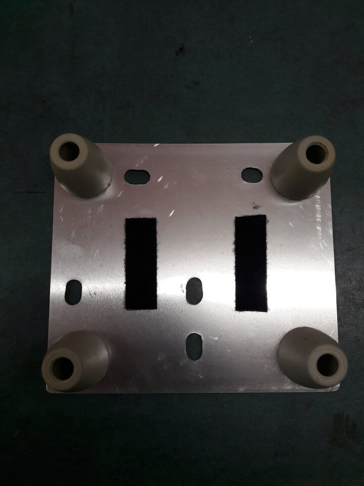

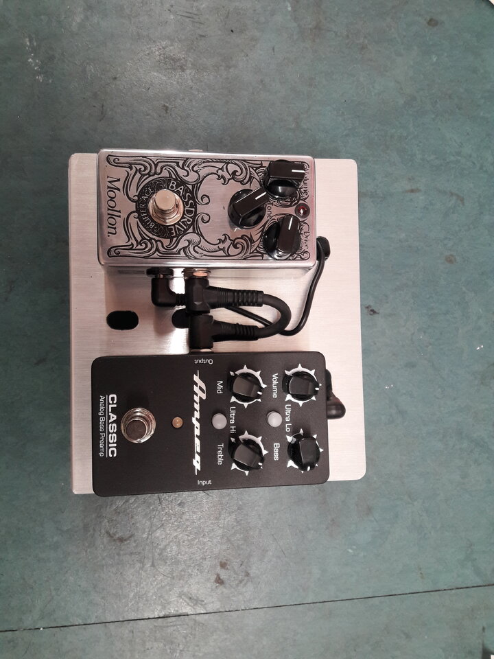

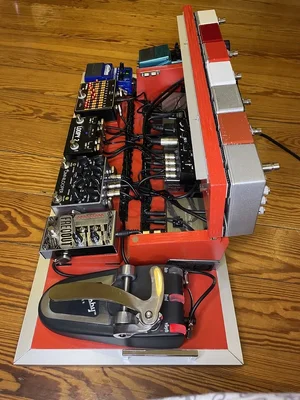

Nachdem ich mit einem Pedaltrain die Krise bekommen habe weil die Knöppe laufend verstellt waren musste ein alter Koffer herhalten. Abnehmbarer Deckel, drunter Füße aus Waschmaschinenmatte. :D

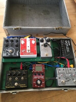

  • #25

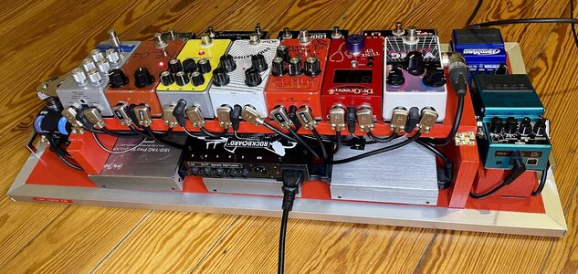

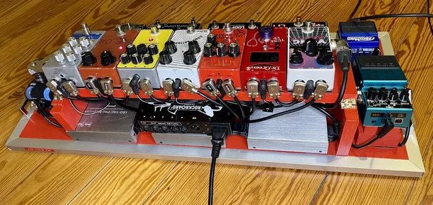

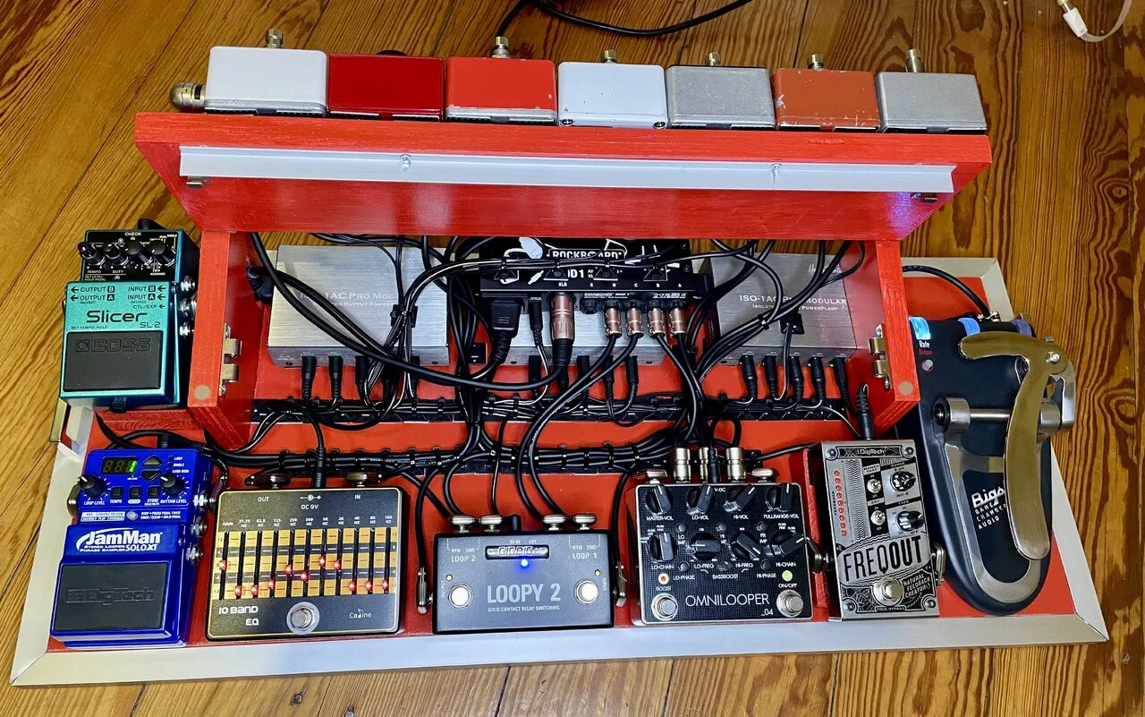

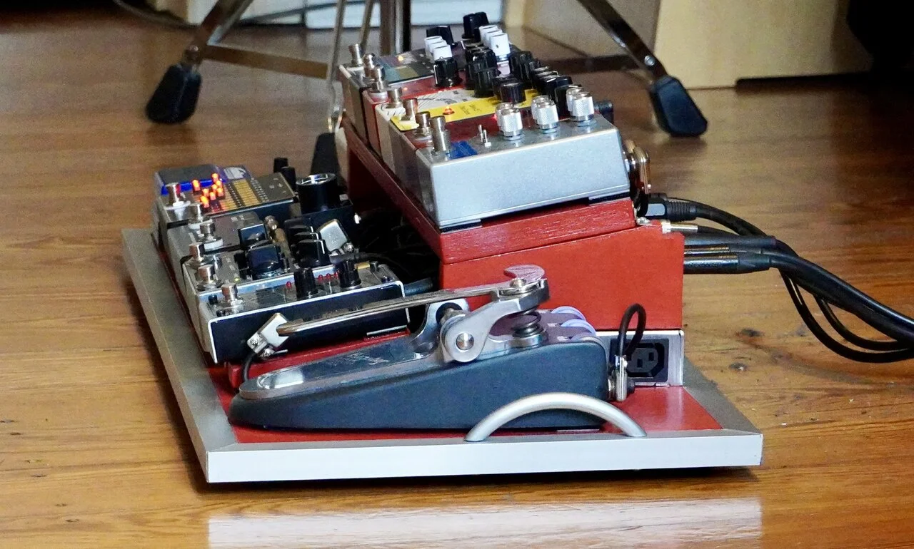

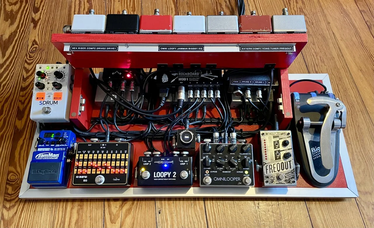

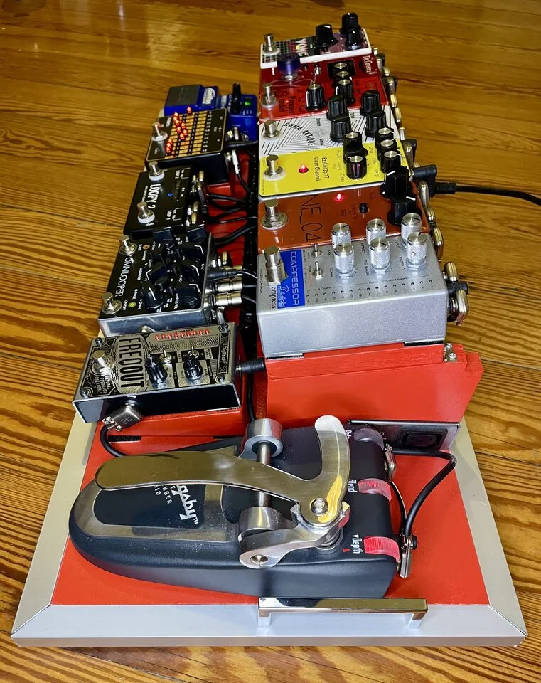

grob hab ich es ja schon im "zeig dein board" vorgestellt. hat sich aber noch was geändert. durch die neuen Pedale hat sich ein extra-buffer erledigt. hat im vergleich keinen Mehrwert gebracht.
dann hab ich -als komplettes YouTube-opfer- alle kabel mit mogami kabel und square plugs neu auf länge gelötet. 39 (!) Stecker und ca.6,5 m kabel. war schön zu sehen wie mit Routine die Lötstellen immer schöner aussahen und mir immer besser von der Hand gingen.
die eleganz und Finesse wie omilion audio oder vertex effects beim kabelrouting krieg ich noch nicht hin., aber ich mach das ja auch nicht täglich als beruf und ich muss mich ja noch steigern können.
eigentlich hätte ich den bau vom rohen holz bis zum fertigen board gern auch filmisch festgehalten. ich hab da aber schnell abstand von genommen. meine dahin gemurmelten Kommentare hätten mir ein "ab 18" Rating eingebracht, ich hab den Küchentisch angesägt und die arbeitsplatte angebohrt, anderes interior angesengt und sämtliche einfachste Sicherheitsvorkehrungen missachtet, schutzbrille vergessen beim alu bearbeiten, Oberfräse viel zu freihändig benutzt, Maske vergessen beim lackieren mit Spraydose usw. also wahrlich kein Ruhmesblatt der heimwerkerkunst...
mit dem Ergebnis bin ich trotzdem sehr zufrieden. es klingt toll, verhält sich rauscharm, ist vielseitig sowohl für Grundsounds als auch für abgefahrenes, es läßt sich über einen loop erweitern und es läßt sich durch die Bauweise prima bedienen. IMG_0737.webp
ganz klar ist aber auch: das ist alles Liebhaberei. nimmt man "objektive" Kriterien wie preis, Gewicht, maße, Ausstattung und soundvielfalt dann gewinnen helix, quad cortex, headrush, fractal und wie sie alle heißen mit mehr als einer Nasenlänge Vorsprung.
Preis: ich gebe zu, ich hab nicht gespart, ziel war nicht ein möglichst billiges pedalboard, sondern ich wollte die beste Lösung und die beste Qualität. das pedalboard als solches liegt bei ca. 130 €. Dual lock, strom, patchbay und kabel schlagen noch mal mit ca. 450 € zu buche. würde ich noch live spielen müsste ich mir ein flightcase schneidern lassen, wären also noch mal 300 €.
irgendwas hab ich vergessen...ach ja...die pedale... :D in meinem fall knapp 2000,-€
Gewicht: ohne flightcase 11,5 kilo, flightcase würde noch mal 7-10 kilo wiegen.
maße: 77 x 32 x 22 (höhe 22 mit Pedalen gemessen) cm.
Ausstattung: in out / send return (einschleifpunkt fest vorgegeben) / DI out / 230v out / 9v out. schon nicht schlecht. wenn ich mir aber die internen routingmöglichkeiten bei den digitalen Brüdern anschaue ist mein board doch eher spartanisch.
soundvielfalt: ich hab das drauf was mich grade inspiriert. zerren werden gerne durchprobiert, der Boss slicer wird mal gegen einen envelope ausgetauscht. das bigsby könnte mal für ein wahwah weichen, der looper könnte auch mal platz für ein Delay machen. wird vermutlich alles eher selten passieren. abkabeln, runterrupfen, neu einstecken, neu Einpegeln... das ist eher was für ein zweitboard.
nehmen wir zum vergleich ein quad cortex: preis mit case knapp 2000. halt soviel wie bei mir nur die pedale, Gewicht: keine 2 kilo, case knapp 3,2 kilo. maße: 30 x 20 x 5 cm. Anschlüsse: knapp 18 wenn ich richtig gezählt hab. soundvielfalt: naja...im Prinzip so gut wie alles machbar.
würde ich mit Livemusik mein Geld verdienen dann hätte ich schon längst so eine digitale Kiste. muss ich aber nicht, also kann ich mir derlei Spinnereien erlauben. mir macht halt auch die Planung, das designen, das bauen und das bestücken tierisch spaß. und da man eh alles stück für stück kauft fällt einem das verbratene Geld auch nicht so auf.
kennt ihr das Gefühl bei Equipment das ihr nutzt wenn ihr es hört/spielt/fühlt das ihr euer zeug so geil findet das ihr euch ernsthaft fragt warum das nicht alle so machen? genau das Gefühl hab ich wenn ich über Kopfhörer mein bass / mein board spiele (Amps & boxen nutze ich gar nicht mehr).
das ist natürlich objektiv quatsch weil jeder andere Anforderungen und einen anderen Geschmack hat. aber das Gefühl ist schon cool ;-).

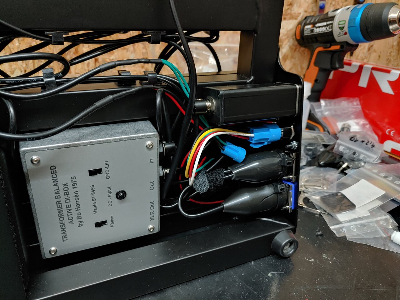

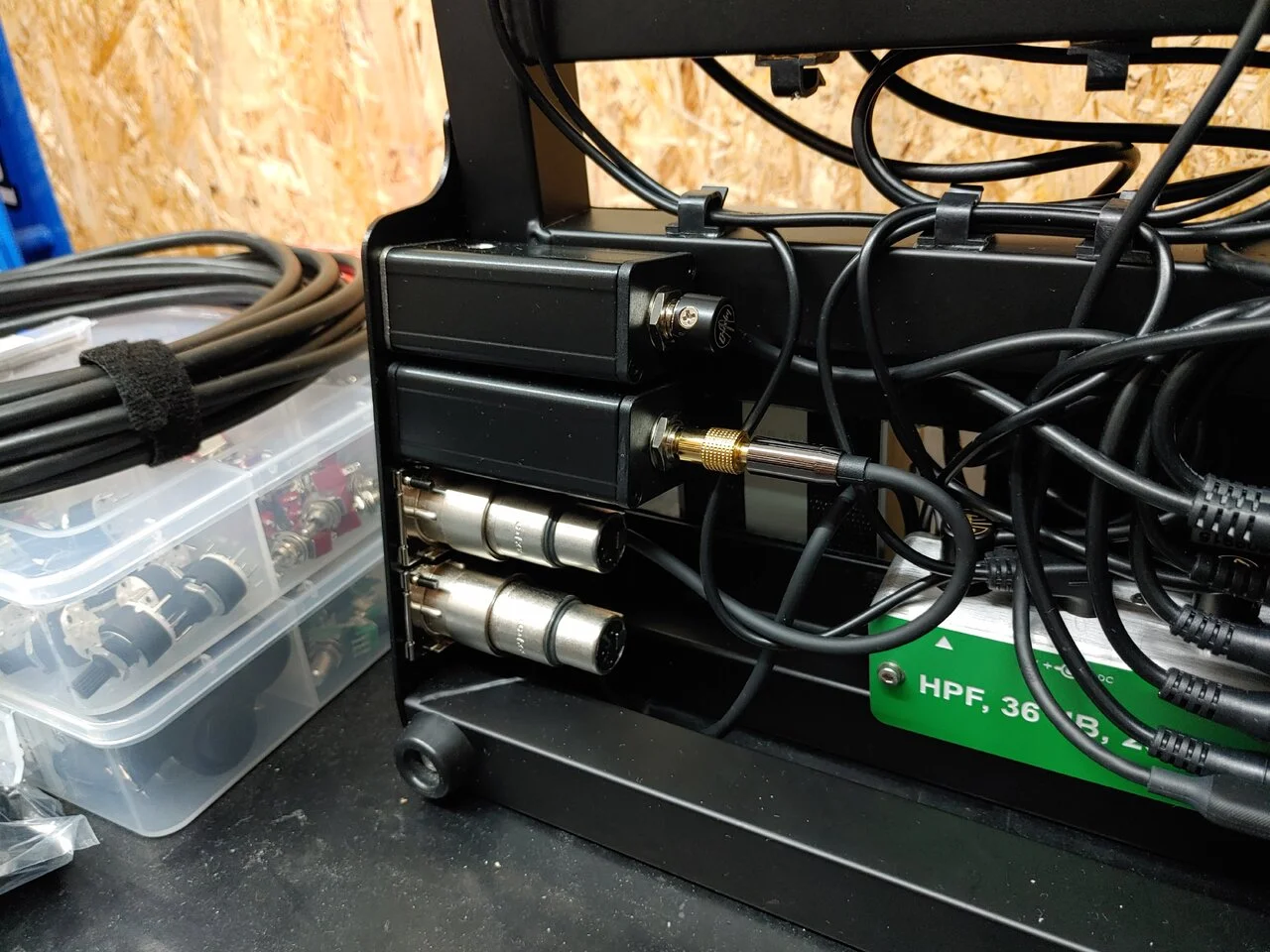

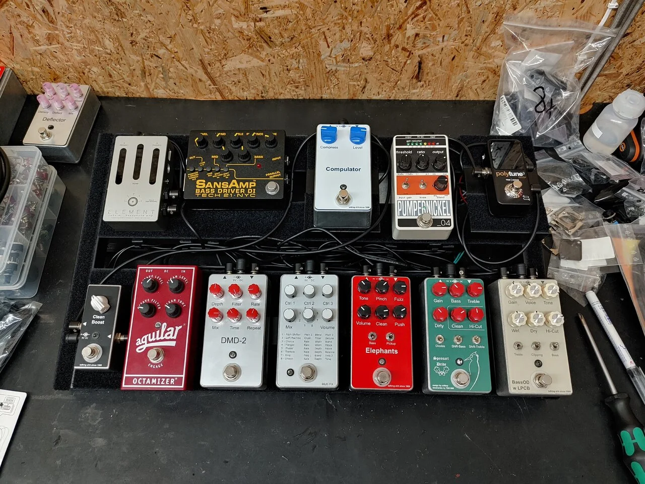

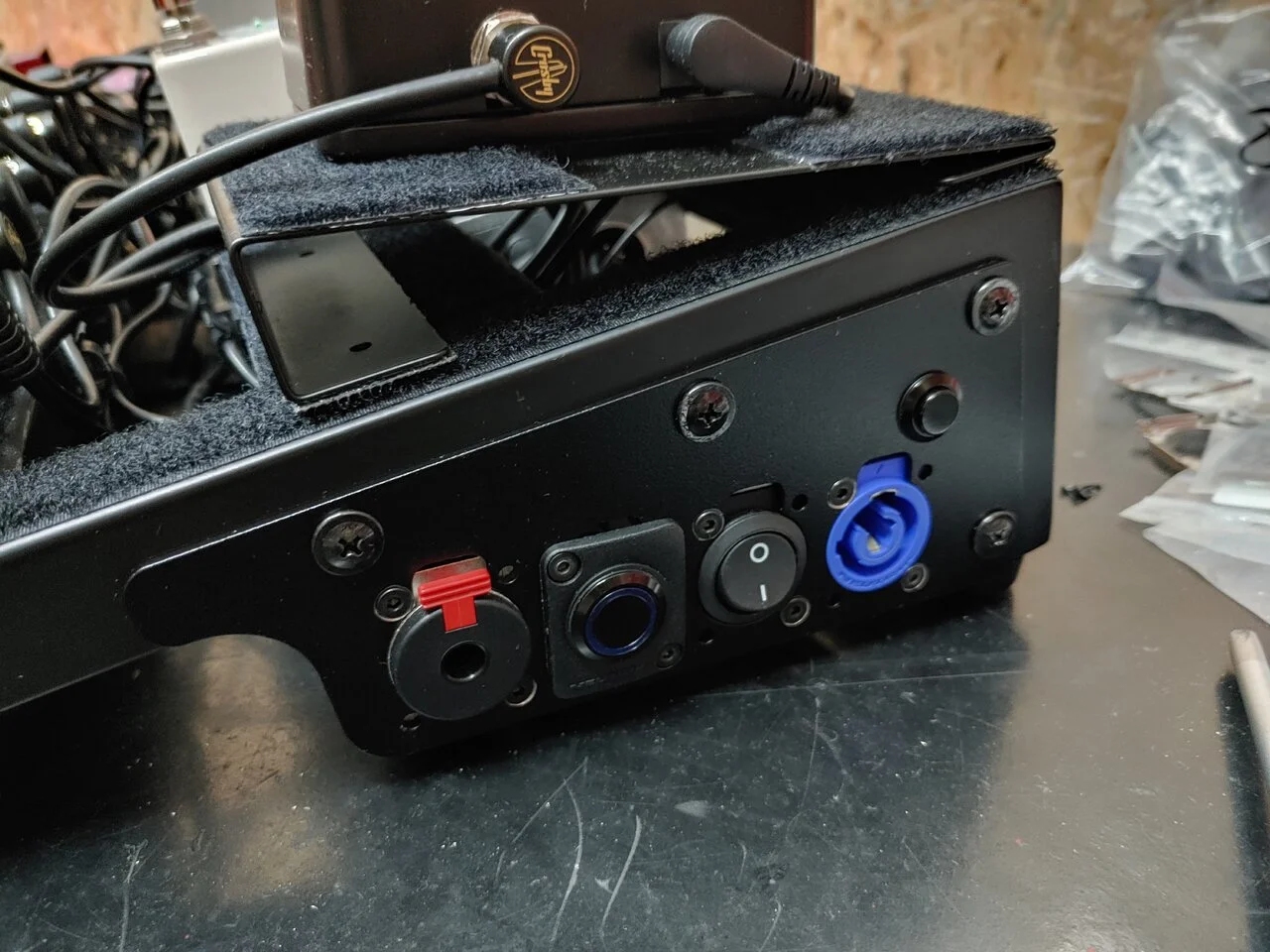

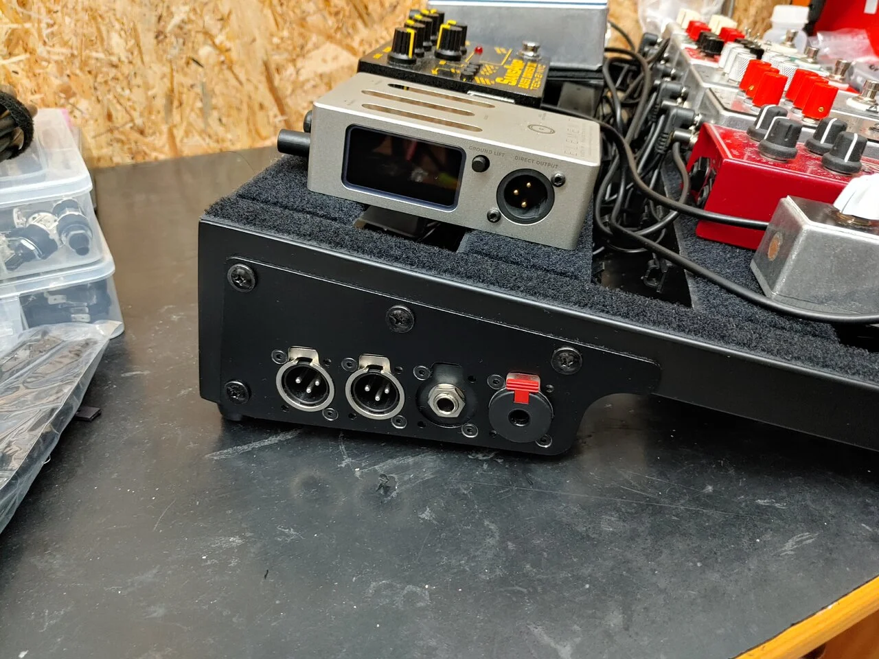

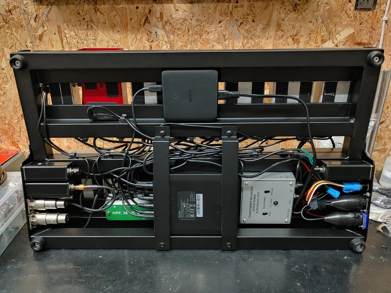

Zählt das als DIY Pedalboard?
Grundlage ist ist ein Pedaltrain mit den Patchbayblenden von Looperwerk.
Auf der linken Seite hab ich an den Patchbays zwei DI-Outs (1 x Dry von der Bo Hansen Di und 1 x Wet von dem Darkglass), dann den Kopfhörerausgang vom Darkglass auf 6,35 klinke und den Ausgang vom Board auf den gesicherten klinkenausgang.
Auf der rechten Seite hab ich den 230 V Stromeingang welcher das Anker USB Ladegerät versorgt, den AN/AUS-Schalter für die 230 V, einen Taster mit dem ich die das Harley Benton Powerplant+ an- und ausschalten kann und den gesicherten Klinke Eingang für den Bass. Zusätzlich hab auf der rechten Seite die Patchbay und noch einen GND-Lift für das Board eingebaut.
Das Board kann man also an 230 V betreiben. Der Anker versorgt die Powerplant+ und die versorgt die Effekte.
Aber man kann das Board auch ohne 230 V Stromversorgung nur über den Akku, also das Powerplant+ versorgen.
Der GND-Lift vom Board ermöglicht mir das gesamte Board über den 230 V Anschluss auf den PE zu legen oder eben nicht (ganz sinnvoll, wenn das Board keinen Potenzialbezug hat).
Ich bin noch nicht ganz fertig, ein paar Kabel müssen noch gelötet werden, aber das Konzept an sich gefällt mir schon mal ganz gut.

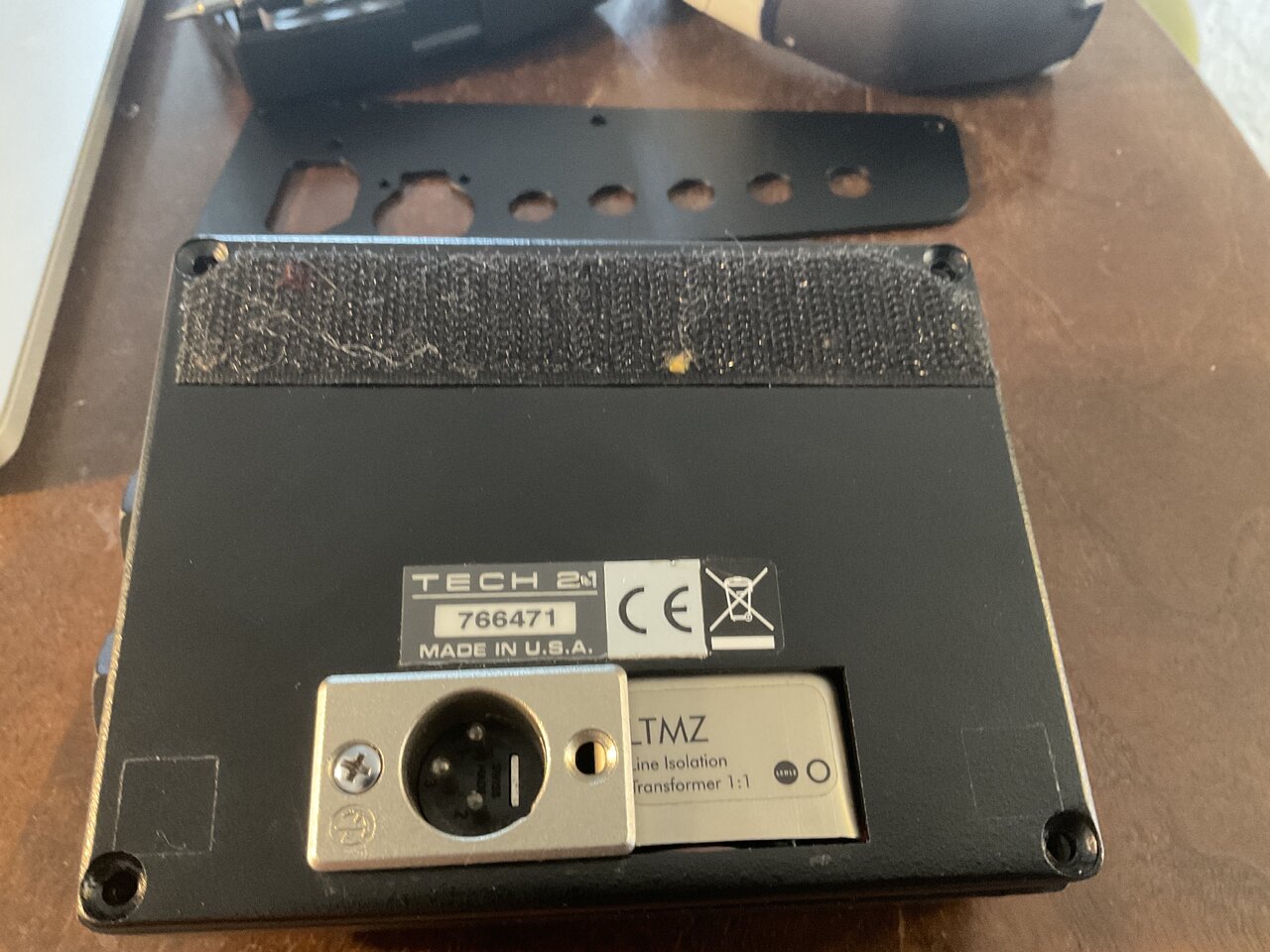

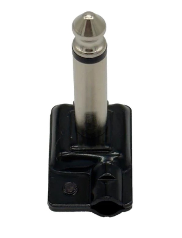

Jetzt ist es mir zweimal passiert, dass beim Lösen der Evidence SIS Winkelstecker der Innenleiter im Stecker gebrochen ist und tief im Tip steckt, wennn ihr versteht was ich meine.
Damit ist der nicht ganz billige Stecker unbrauchbar geworden, ich hab keine Ahnung wie ich das Ministückchen Kupfer da rauspfrimeln könnte…
Ist das hier auch schon jemandem passiert oder hat gar eine Lösung?
Ganz neu gibt es ja die lötbaren Minidinger - vielleicht muss ich zukünftig diese benutzen
Edit
Mist- Breite 16mm würde gerade so passen, aber 25mm Höhe sind zu viel, wenn‘s eng zugeht. Da muss ich wohl in den sauren Apfel beißen und bei den lötfreien SIS bleiben
eine Lösung für dieses Problem hab ich nicht. bestärkt mich aber in meiner Skepsis gegenüber lötfreien Steckern. manchmal kreist mein Finger über dem Bestellknopf. ist ja schon praktisch. und wenn es Dan von TPS benutzt kann es ja nicht kacke sein. aber ein preis von 19,-€ pro patchkabel hat mich dann doch immer ausgebremst.
ich benutze hauptsächlich diese
für mein pedalboard. sind minimal größer als die von dir verlinkten evidence ( 1mm breiter, 3mm länger und 0,3mm höher).
je nach Stückzahl die man bestellt und die gewählte Kabellänge die man benötigt kommt man auf ca. 8,- bis 10,- € pro patchkabel.
die gesparten 10,-€ pro kabel gegenüber seh ich dann als meinen persönlichen lohn fürs löten :D macht bei meinem aktuellem board immerhin ca. 250,- aus.
...so langsam wie ich löte ist das immer noch ein bescheidener Stundenlohn...:II;-)

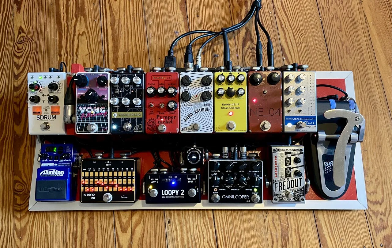

  • #37
:II
da hab ich selber diesen faden erstellt und hab es versäumt zu aktualisieren...
zum stand oben ist der slicer runter geflogen und stattdessen der SDRUM drauf. der ist mit dem looper synchronisiert. dafür ist eine selbstgebaute patchbay unter deck eingezogen. darüber kann ich das Stereosignal des SDRUM abgreifen, einen Fußschalter für den Digitech-looper/ SDRUM anschließen und dann noch einmal midi um die programme vom Bigsby umschalten zu können ohne sich bücken zu müssen.
der ashdown tuner ist runter, dafür hab ich diesen Minituner über dem loopy2. der freie platz in der oberen reihe hat sich der golden Ratio Compressor von crazy Tube circuits erobert. war für 1-2 Wochen ein spannender "Kampf" dritter Kompressor? oder dritter verzerrer?
unter deck ist auch noch ein Splitter von JHS eingezogen. kommt gleich als erstes. ein Signal geht durch das pedalboard, das andere Signal geht pur gleich wieder zurück zur patchbay und von da aus an das pedalboard für gitarre. für aufnahmen ganz praktisch. so liegt nur ein Instrumentenkabel rum.

Ich weiß nicht, wozu das bassen muss...
meine jahrelangen Lieblings -Flunderstecker sind die hier:
Wenn du willst, kann ich mal messen.
  • #39
Danke aber musst du nicht - die sind auch zu groß. Die Buchsenabstände sind ungefähr 15mm horizontal und vertikal, da sind alle Winkelstecker (außer den SIS) zu groß, leider.

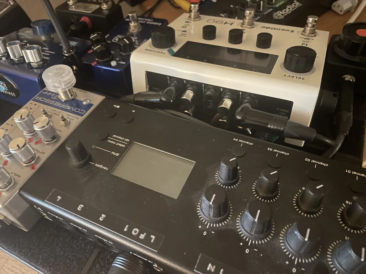

Ich überlege jetzt mit geraden Low-Profile Steckern klar zu kommen. Dahinter ist für lange Stecker eben auch kaum Platz.
Das H90 ist die Herausforderung, kuckst du:
