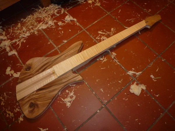

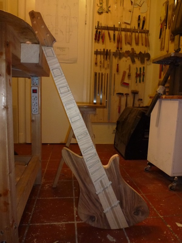

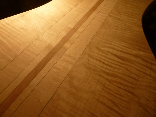

weiter gehts beim Invader 5,
der Hals ist schon recht weit, er ist 9 teilig mit einem Streifen Mostbirne in der Mitte. Der Mittelstreifen und die anderen Lagen Riegelahorn sind mit grauem Furnier voneinander abgesetzt.
Das Griffbrett ist ebenfalls aus Ahorn und bekommt Blockinlays aus dem Deckenmaterial.
Die Inlays sind noch nicht eingesetzt... auch die Korpusflügel sind noch nicht angeleimt...und das Griffbrettende ist auch noch nicht fertig...
lg
d
Reaktionen: schubi und Brunt

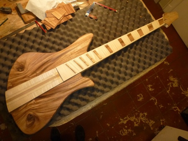

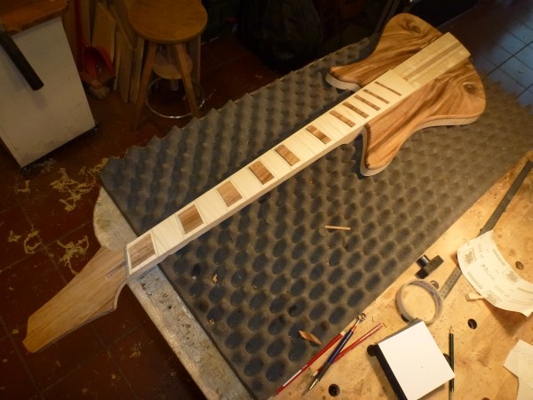

  • #442
Block Inlays oder nicht Blockinlays was meint ihr? Bin mir schon gar nicht mehr sicher ;)
  • #443
Ich persönlich würde keine Blocks nehmen, weil das irgendwie arg schief aussieht. Das dürfte bei Dots nicht so "krumm" wirken.
Reaktionen: dreizehnbass und subsonic777
  • #444
Mir persönlich gefällt Ohne-Blocks auf besser.
Wirkt irgendwie aufgeräumter und eleganter.
  • #445
So unterschiedlich sind die Geschmäcker.
Ich find die Blocks total lecker!
  • #446
Weg damit, man sieht ja nichts vom schönen Griffbrett!!
Aber ich bin da nicht die Referenz - ich mag block inlays ungefähr genau so gern wie Vokuhilas, Goldketten und Herrenhandtaschen ...
Reaktionen: Metalfist und dreizehnbass
  • #447
ich mag blockinlays - bei normaler mensur. hier sieht das irgendwie nicht stimmig aus.
  • #449
Kleinere Holzinlays, z.B. am Griffbrettrand?
Abalone finde ich zu diesen Hölzern wie Faust aufs Auge.
  • #450
was spricht gegen dots aus dem korpusholz?
  • #451
Was spricht denn überhaupt dafür, dieses wunderschöne Stück Holz zu verhunzen?
Side dots reichen doch im Normalfall ...
  • #452
Naja Inlays haben einen Vorteil gegenüber Side Dots:
Mein Bass hat auch nur Side Dots und so werd ich beim jammen von mitspielern häufig gefragt auf welchem Bund ich da unterwegs bin.
Aber natürlich ist es hauptsächlich eine geschmackssache und für die eigene Orientierung reichen Side Dots tatsächlich.

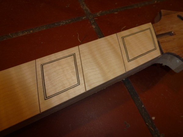

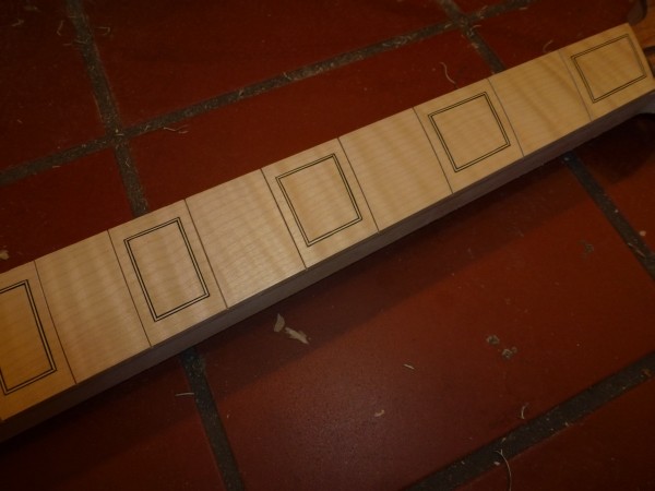

  • #453

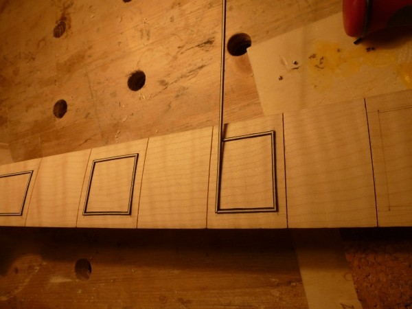

Natürlich reichen Sidedots zur Orientierung. Überlege mir auch nicht diese flächigen Inlays zu verwenden sondern nur einen Rahmen um diese Rauten zu legen. Also Geigenspäne als Rahmen eingelegt ins Griffbrett. Die Ecken sind auf Gehrung. Das wäre dann sehr dezent und nicht so aufdringlich. Mal gucken....
Reaktionen: schubi und schafhalter
  • #454
... und es wäre nicht mur meisterlich, sondern großmeisterlich.

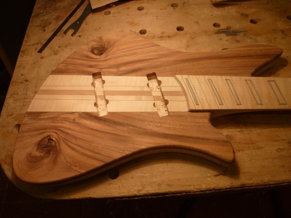

  • #455
Habe jetzt die Späne ins Griffbrett gebracht. Finde es sieht so dezenter aus und ist auch mal was anderes.
Reaktionen: alice d., schafhalter, der Franzos und eine weitere Person

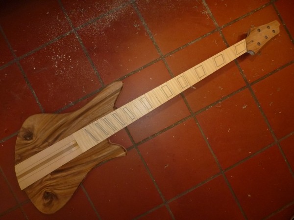

  • #456
weiter geht es mit ein paar Impressionen...
Reaktionen: Lindex
  • #457
Das mit den Blockrahmen hat echt was...dezent und edel irgendwie... :-)
  • #458
So toll Du das mit den Spänen gemacht hast (ich halte ob der Ausführung immer noch die Luft an...), und so sehr ja auch ich Dich dazu ermuntert hatte - jetzt, wenn ich das im gesamten sehe, kommen mir Zweifel: die Rechtecke harmonieren für mein Empfinden irgendwie nicht so recht mit der fließenden Form des Basses, und es wären *mir* zu viele (ok, nicht umsonst hatte ich bei meiner Jazzlady damals Ellipsen-Ausschnitte als Inlays gewählt, und ich hatte bewusst Bund 1 und die höchsten Bünde freigelassen). Die Idee finde ich aber trotzdem so gut, dass Du sie weiterentwickeln solltest.
  • #459
ich fands auch ohne inlays schöner. Die Holzmaserung allein hatte was.
  • #460
Bundiert sieht es dann auch wieder anders aus....
