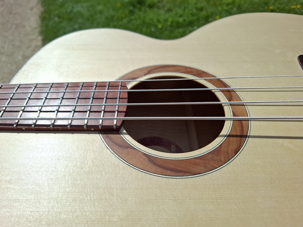

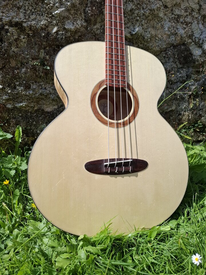

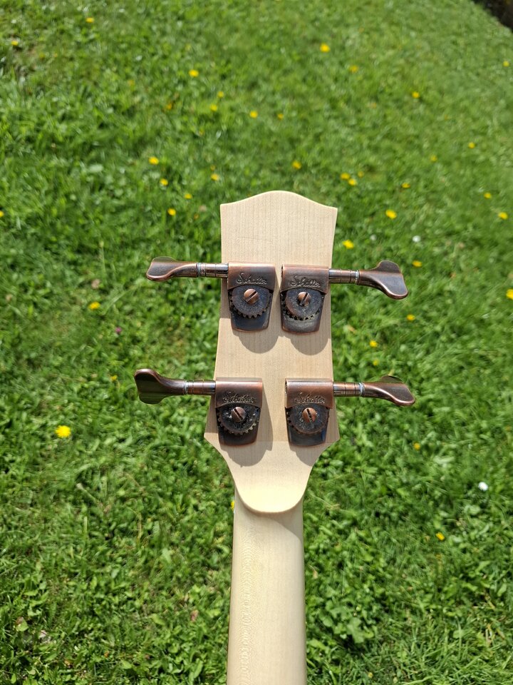

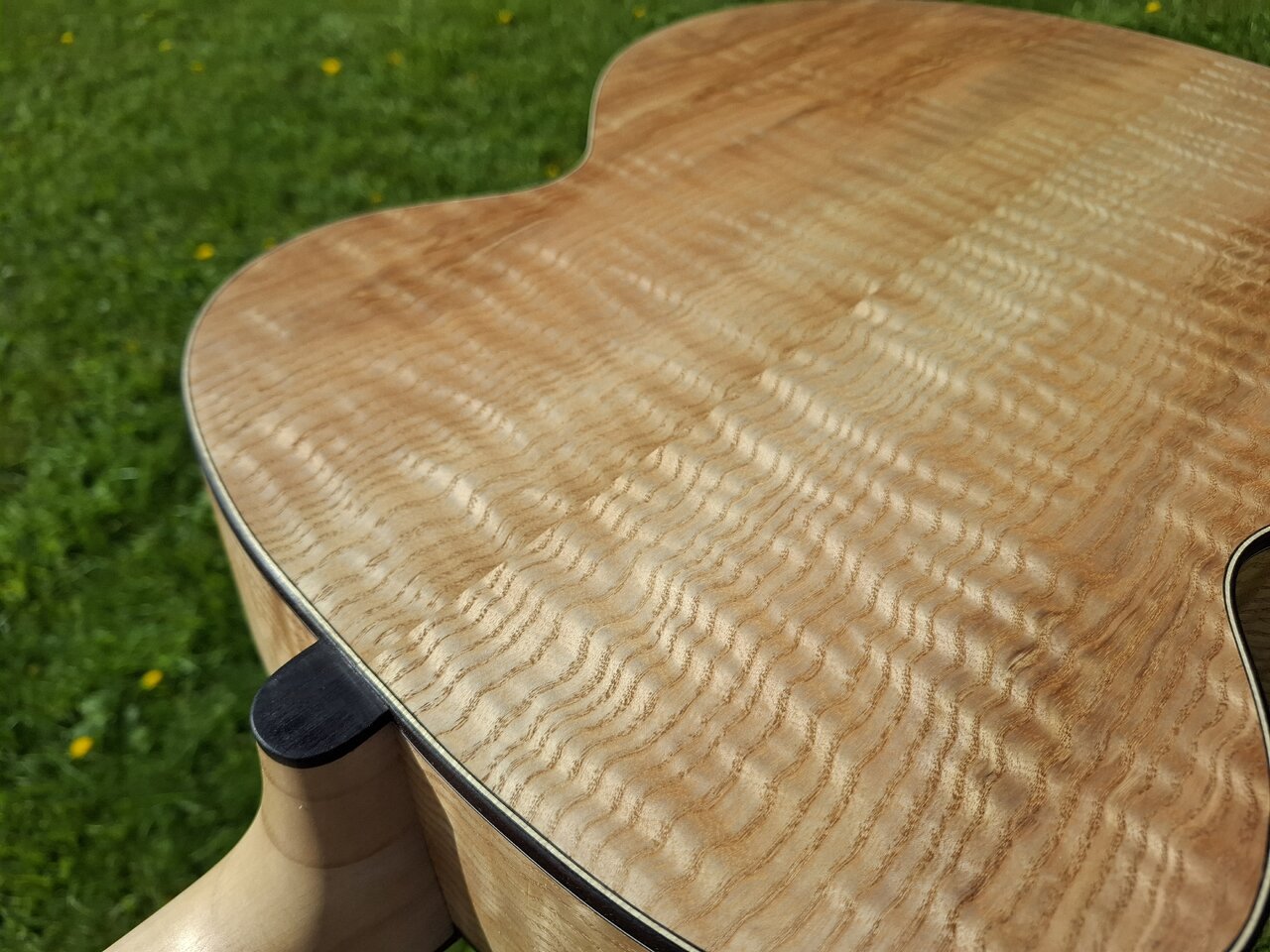

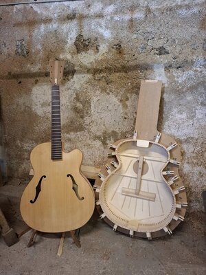

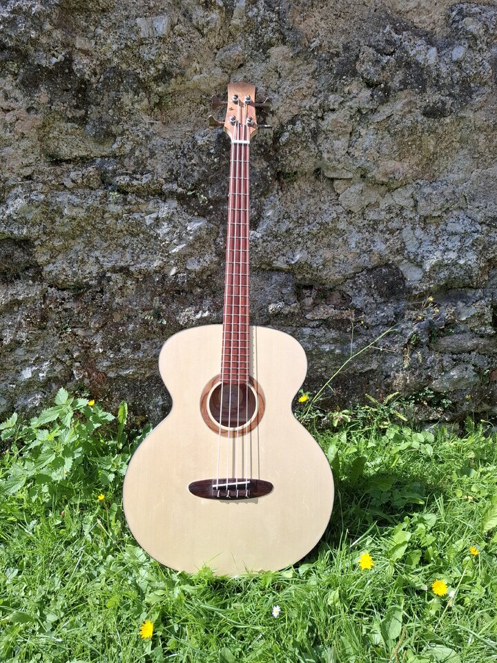

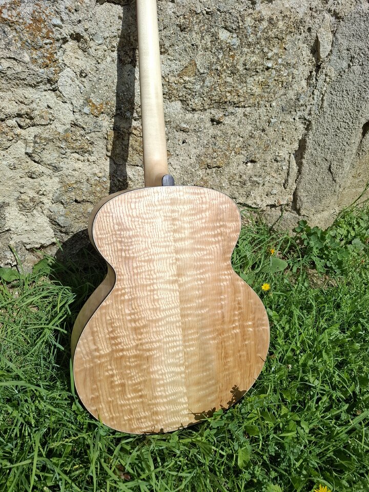

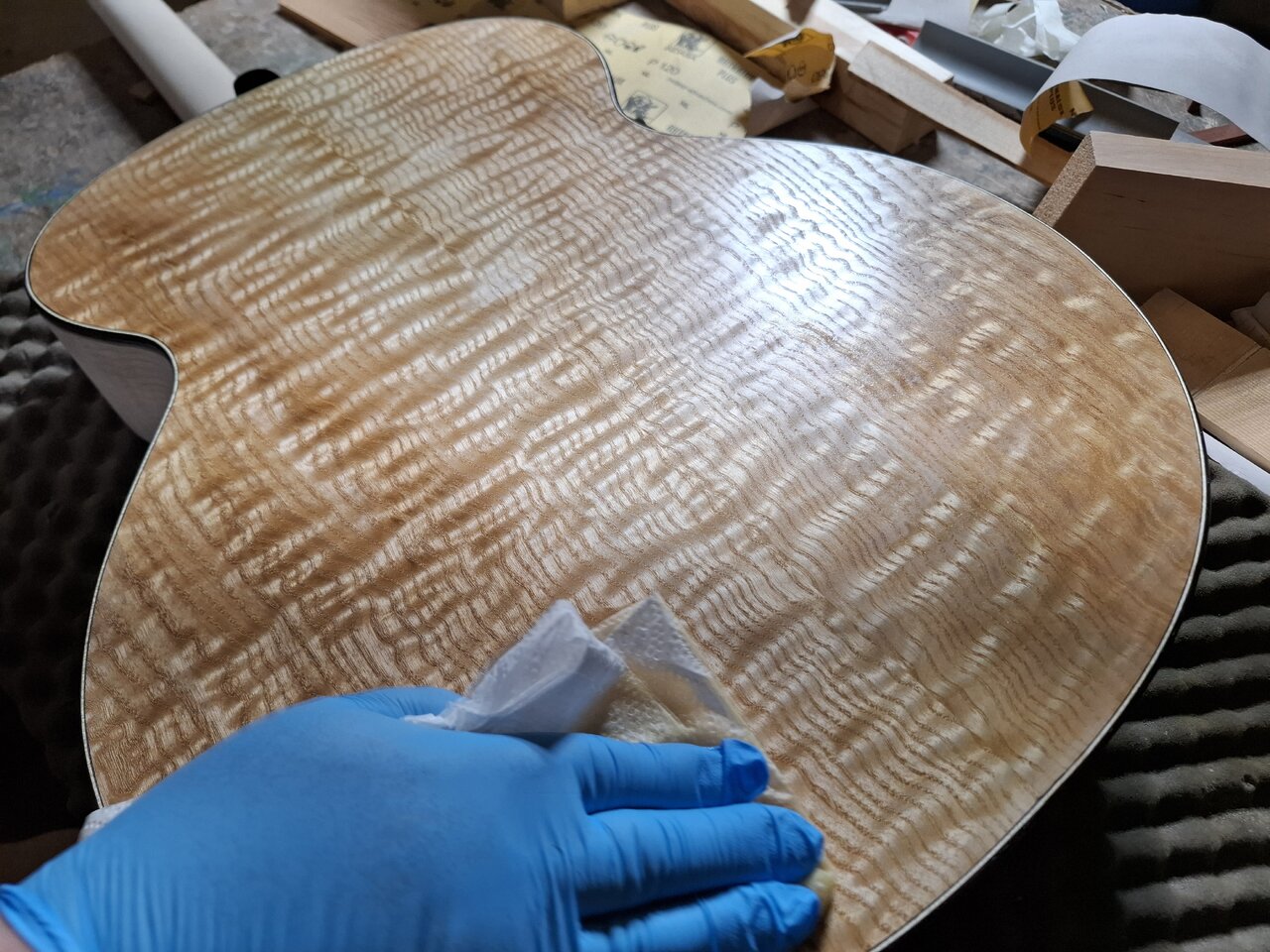

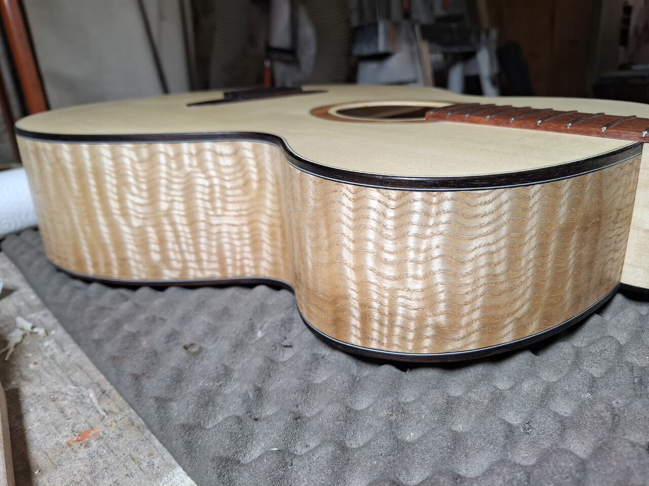

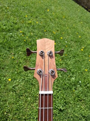

Auf der Burg Rappottenstein im abgelegenen Waldviertel in Niederösterreich findet alljährlich ein Instrumentenbaukurs
statt mit so ca. 20 Teilnehmern und 4 Referenten. Hier werden in 8 Tagen verschiedene akustische Instrumente gebaut. Dieses Jahr war auch ein
Akustikbass mit Nylonsaiten dabei den ich dann auch betreuen durfte. 750mm Mensur, also etwas kürzer als 30 Zoll short scale. Jumbo Form und
Bebalkung nach meiner Vorgabe , Ahorn Hals, Blumenesche Boden und Zargen, Fichtendecke usw.. Der Bass wurde in den 8 Tagen locker fertiggestellt. Oberfläche wurde mit Tru Oil versiegelt. Es werden bei dem Kurs auch Celli oder Gamben gebaut, da muss man dann öfters hinfahren ;)
wer interessiert ist kann sich bei jennerinstruments.com in Wien anmelden. Die Plätze sind jedoch sehr schnell belegt.
Hier ein paar Eindrücke...

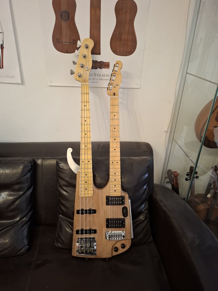

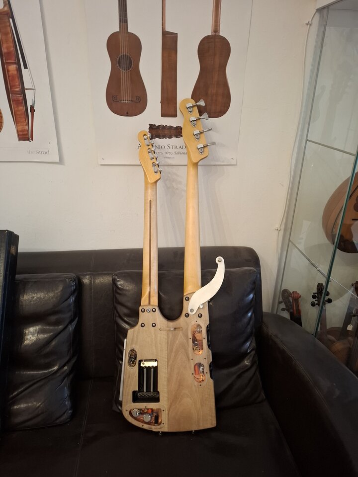

Ein älteres Projekt bekam ein Upgrade. Die teilbare Doppelhalsgitarre/Bass bekam einen 30 Zoll Shortscale Hals.
Weil angenehmer, ergonomischer, leichter usw.. Der wurde also komplett neu gemacht.
Der Kollega der das Teil spielt macht auch viel mit Looper abgefahrene Sachen.
Alle Aluteile wie Oberschenkelstütze und Gurtaufhängung sind aus 8mm Alu gefeilt. Eine Schwalbenschwanzverbindung
mit Verriegelung hält die zwei Korpusteile aus Walnuss zusammen. Jedes Instrument hat eine eigene Buchse und
das hin und herschalten erfolgt laut Kundenwunsch mit Fußschalter.
Vintage Tremolo für die Gitarre, Kahler Tremolo für den Bass, Hipshot Ultralight Mechaniken Bass- und Gotoh Stealth Mechaniken für die
Gitarre. Gitarrenkopfplatte mit Durchbruch....
hier noch ein Video
