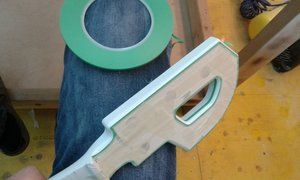

Hollaa,

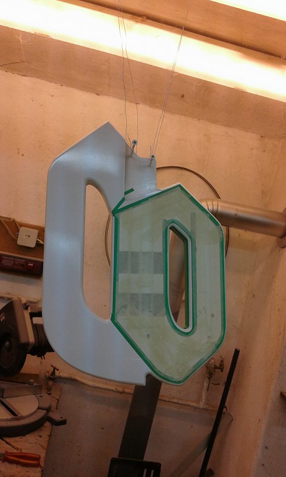

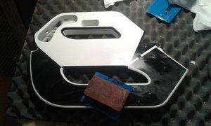

der Lack ist fast fertig (2K Acryl) muss nur noch poliert werden...
Was für eine Hacken...

Das Schöne an dem Beruf ist wohl, dass man ihn bei gutem Wetter im Freien ausüben kann ;-)
Ich bin mal auf das fertige Objekt gespannt. Ist übrigens das erste Mal, dass ich bei Dir Farben sehe...

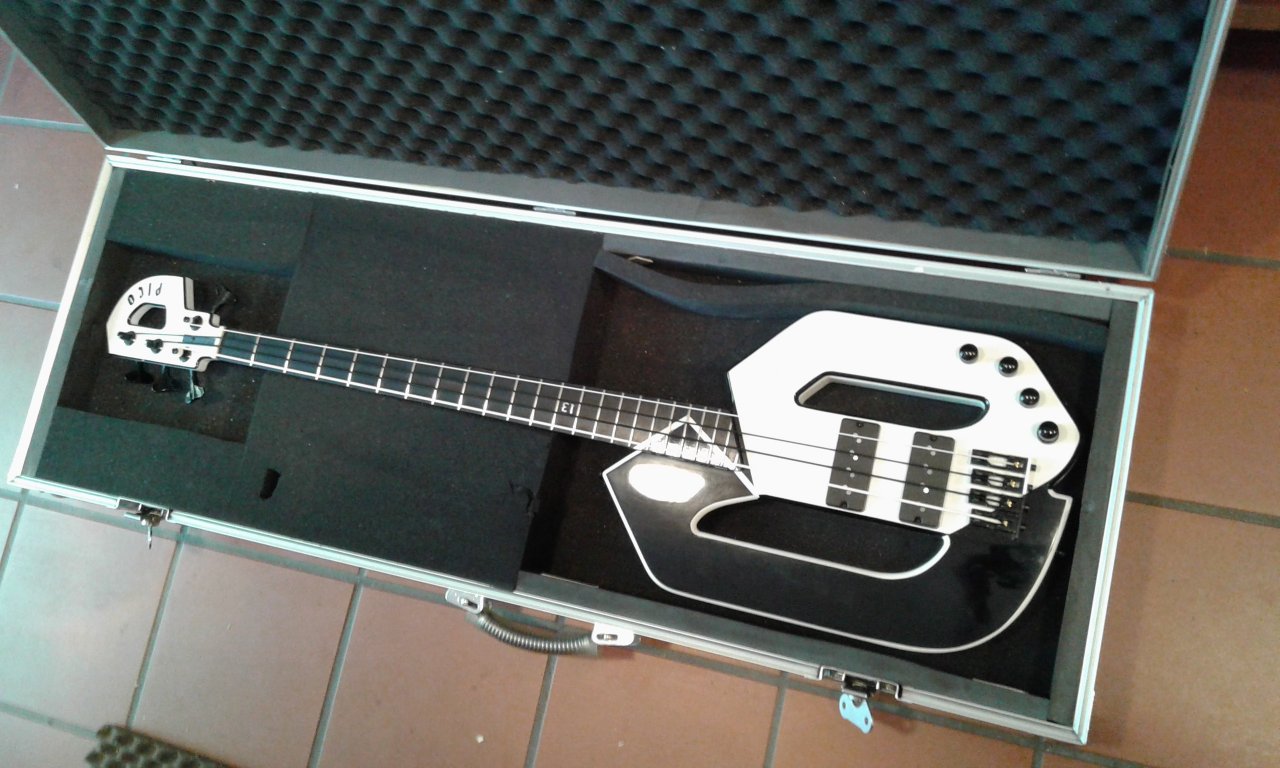

  • #950

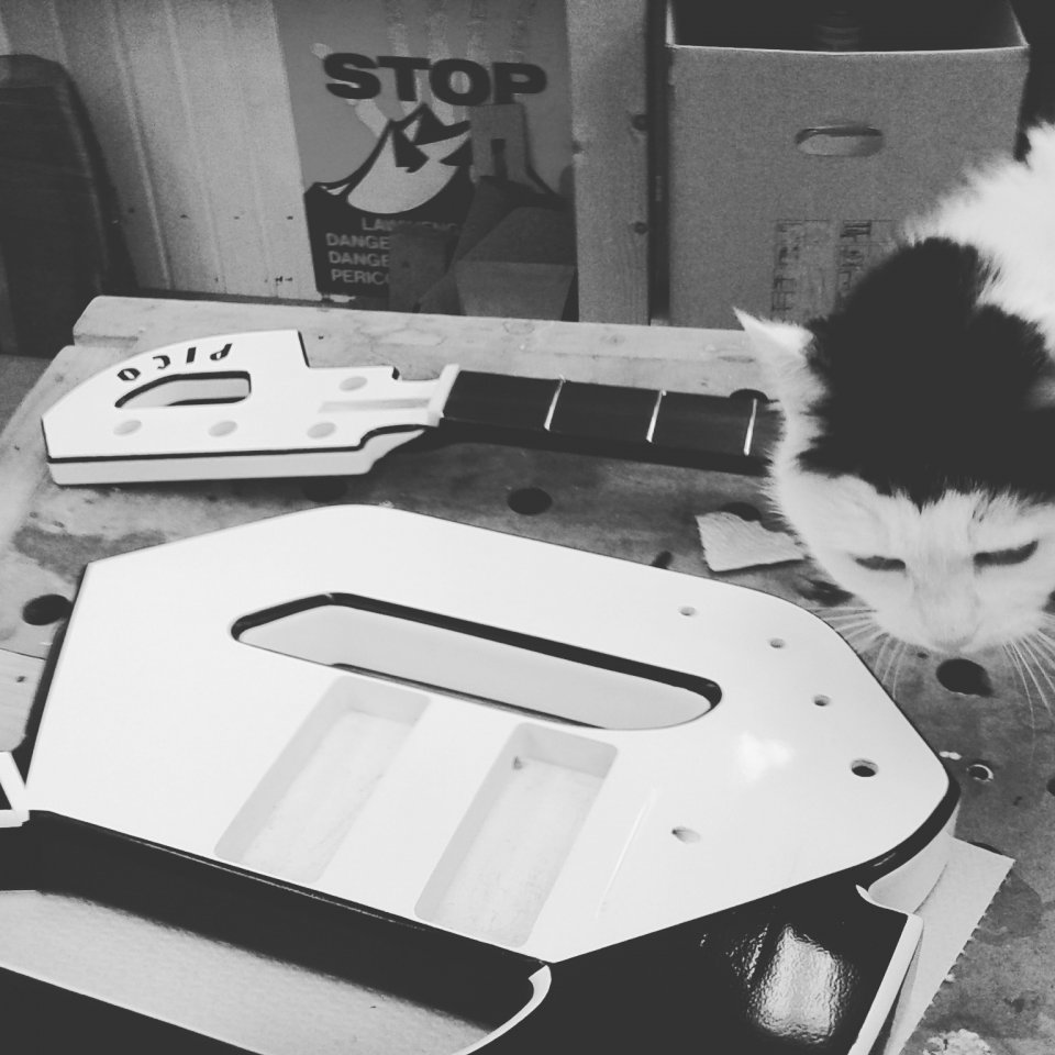

Passende Katze gibts dazu :)
Decklack kam heute drauf , Nassschliff und Politur folgen...IMG_20170415_120803_455.jpg

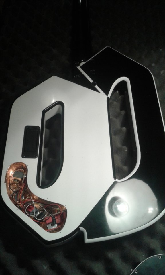

  • #951

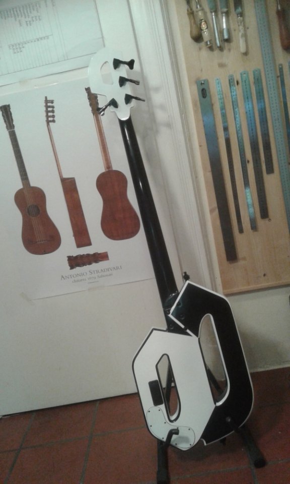

Fast geschafft. Nur leider haben die PU's eine Lieferzeit von 10 Wochen.... (Nordstrand Big Singels im EMG Format)
20170419_120356.jpg20170418_182525.jpg 20170418_172505.jpg 20170418_122907.jpg

Das erinnert mich ein wenig an diese amerikanischen Custom-Bike-Bauer, die ihre Mopeds nach Kundenvorgaben designen, darunter oft große Firmen.
Der Bass sieht aus, als wäre er für die Vitrine im Chefbüro einer Firma namens Pico. Gefällt mir!

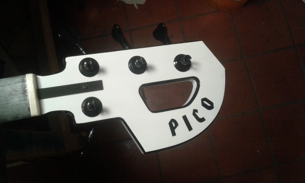

  • #954
Da liegst du jetzt gar nicht so falsch. Wobei der Live gespielt werden soll und nicht für die Vitrine gedacht ist.
  • #955
Ich finds auf jeden Fall witziger als der xte "Custom"-Bass, der dann doch nur eine Jazzbasskopie mit ach-den-tollen Specs ist: überebene Ebenholzgriffbretteinlage und linksgebügeltem Ganzholzmahagoni-Korpus mit Resonanzblock aus bei Mondlicht von nackten Jungfrauen (oder waren es junge Nacktfrauen? ich verwechsel dass immer) mit einer Mitril-Axt gefällter Supermoor(l)eiche... und das ganze dann in Nitrolack in Hässlich-Bordeaux-Rot ertränkt und mit 'ner Brücke aus original 62er unlegiertem, seit 10 Jahren in 'ner Pfütze gammelnden DDR-Stahl damit's schon Wintätsch klingt.
Ah, kleiner Kritikpunkt: ich hätte die Brücke der Farbe des Koprus angepasst, sprich: den Teil überm "O" weiß lackiert/beschichtet, aber das ist ja eh bloß meckern auf höchstem Niveau, sonst sieht der echt super aus, auch die "Bindings" und alles, das passt schon alles super.
Reaktionen: schubi und dreizehnbass
  • #956
Geiles Teil. Der Hals ist das "i"?
:great:
  • #957
Gute Idee das mit der Brücke lackieren. Die Pickups sind auch schwarz. Dann wären weiße Kappen auch fein. Hm. Mal drüber schlafen ;)

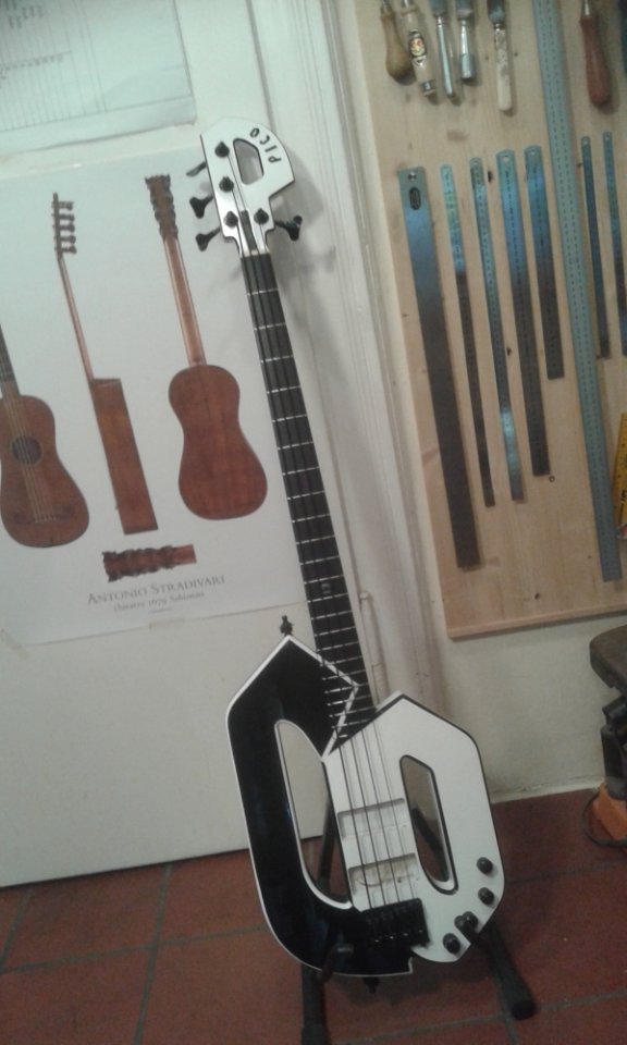

  • #959
Der ist auch mal fertig geworden. Die Nordstrandpickups sind wieder mal grandios.
Reaktionen: Metalfist, schubi, KeineIdee und 2 andere
  • #960
Wie hast Du denn die Spitze vom C aufs Griffbrett gekriegt? Vor dem Bundieren lackiert? Super Detail, gefällt mir sehr.
Die Klampfe sieht aus wie aus einem Guß, saugut umgesetzt!
Der Auftraggeber ist garantiert hochzufrieden, oder?
