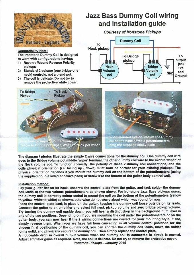

Hat jemand eine Zeichnung von einem Jazz Bass wiring mit Dummy Spule.
Vielen Dank
Martin
Reaktionen: mo-og und cwegy

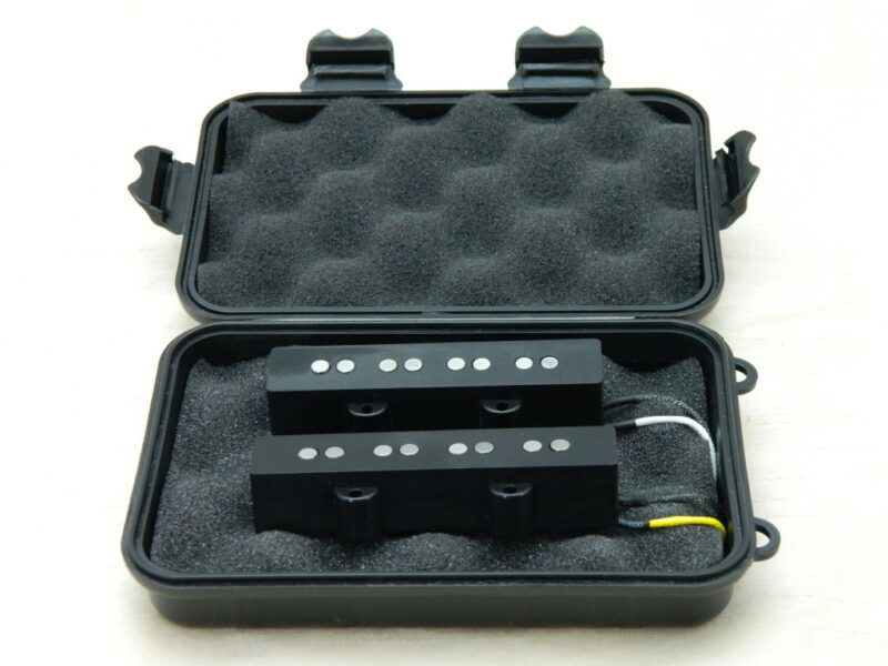

moin,
habe gerade hier eine dummy coil bestellt
die Pickups habe ich schon, die finde ich richtig gut.
Melde mich wenn ich sie habe
mbG
dumbass
Hoffentlich ist Dein E-Fach tief genug. Sieht ganz schön dick aus, das Sandwich.

Warum sieht man dort nicht, wie genau die Dummy-Spule in die Schaltung integriert wird? Da ist ein wunderbares Jazz-Bass-Diagramm ohne die Spule, aber gibt es auch eines mit?
Ich frage wegen @Cadfael s Einwand, der mir kürzlich bei meinen Überlegungen zu meiner Doppel-B/P90-Idee auch in den Kopf kam. Ich wäre also nicht nur theoretisch, sondern ganz praktisch interessiert.
(Ich habe einen Single-Pickup Bass mit zuschaltbarer Dummy-Coil, und fände das auch für einen Bass mit zwei Single-Coils (die man nicht mal eben als split coil oder stacked humbucker auswählen kann / will) eine spannende Möglichkeit.)

Eigentlich braucht man zwei, je eine parallel zu jedem Pickup, oder?
Das verschiebt aber die Resonanz und damit den Sound. Einen Test ist es allemal wert.
  • #13
Ja, das hört man bei meinem (Serek) B90 mit Dummy-Spule auch recht schön. Mit dem Zuschalten verschwinden die britzel-glitzer Single-Coil Höhen und der Klang verschiebt sich ganz leicht in Richtung Humbucker. Dafür ist es halt "still". Ich nutze gern beide Varianten.
Ich bin trotzdem sehr auf die hier diskutierte Schaltungsvariante und die Erfahrung damit gespannt. Aufnahmebeispiele mit / ohne würden mich sehr freuen.
Und "auf jeden Fall" sollte man das schaltbar machen, finde ich :-)

Ich mein, ich kann mir einiges vorstellen, aber das Argument, daß die Dummy immer nur für eine der anderen beiden reverse ist muss halt irgendwie adressiert werden. Da kann eigentlich nur ein Umschalter sinnvoll helfen, der polt dann gleich die Dummy um, wenn sie mit dem "anderen" Pickup läuft. Aber ist das dann noch ein Jazz Bass?

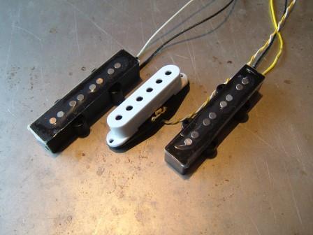

ich habe heute die dummy coil samt manual erhalten.
Bitteschön
mfG
dumbass
Ps natürlich habe ich fast überall Blendpotis drin
Reaktionen: Paulito, Deep4 und anbra
  • #19
Lehrt mal wieder Demut und ausser der Spur zu denken. Simple und wahrscheinlich auch halbwegs effektiv die Schaltung. Natürlich nichts, für Leute, die ihre Pickups im Wochenlangen Blindheit aus 10er Chargen aller möglichen Fabrikate selektieren, aber wer im wesentlichen live ungestört arbeiten will, dem könnte es helfen.
