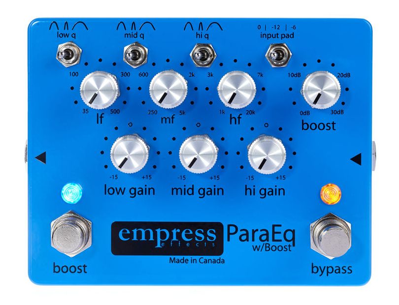

Mir geht es da eigentlich hauptsächlich um die Kuhschwanzcharakteristik. Daher kam ich auf die Idee mit den Filtern. Ist es nicht so, dass die Para-EQ nur die eingestellte Frenquenz (natürlich je nach Q noch die Nachbarfrequenzen) runter ziehen? In den Bässen mag das ja passen, wenn ich um die 30 Hz einstelle. Bei den Höhen erzeuge ich ein "Loch", wenn ich nicht die "aüßerste" Frequenz nehme.

Wenn du in der HF-Sektion die Güte Q verringerst (also das Filter breitbandiger machst) und die Frequenz ruhig ein bissle höher wählst, sollte das Ergebnis schon mehr als ordentlich sein. Und du hättest sogar noch´n Booster!
