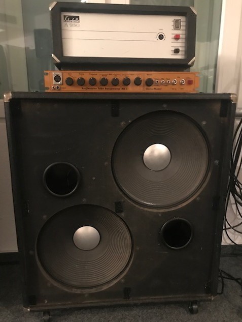

ich habe gerade eine Dynacord-Vollröhrenendstufe A150 (80 Watt aus 2 EL34) mit einem Reussenzehn Mk 3 Preamp (Vollröhre) gekoppelt, das klingt wirklich gut, wenn auch nicht wirklich laut! Das an einer geporteten Bassman 50-Box mit 2x K140 - für kleinere Gigs und vor allem Übungsraum passt es. Nur mechanisch passt da nix, ev. baue ich ein spezielles Holz-Rack dafür.
Für grössere Gigs könnte eine 100-150 W Röhrenendstufe reichen.
