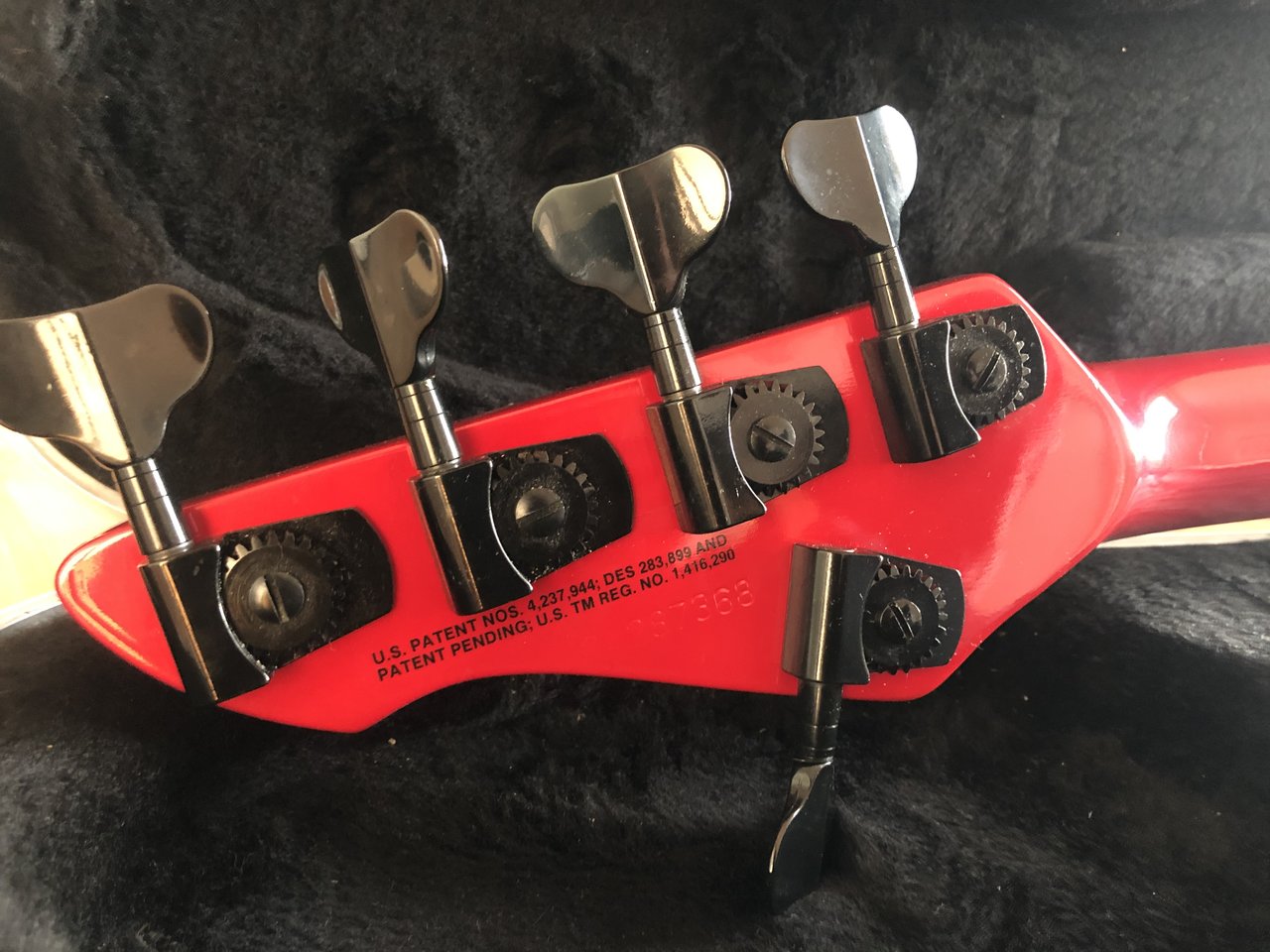

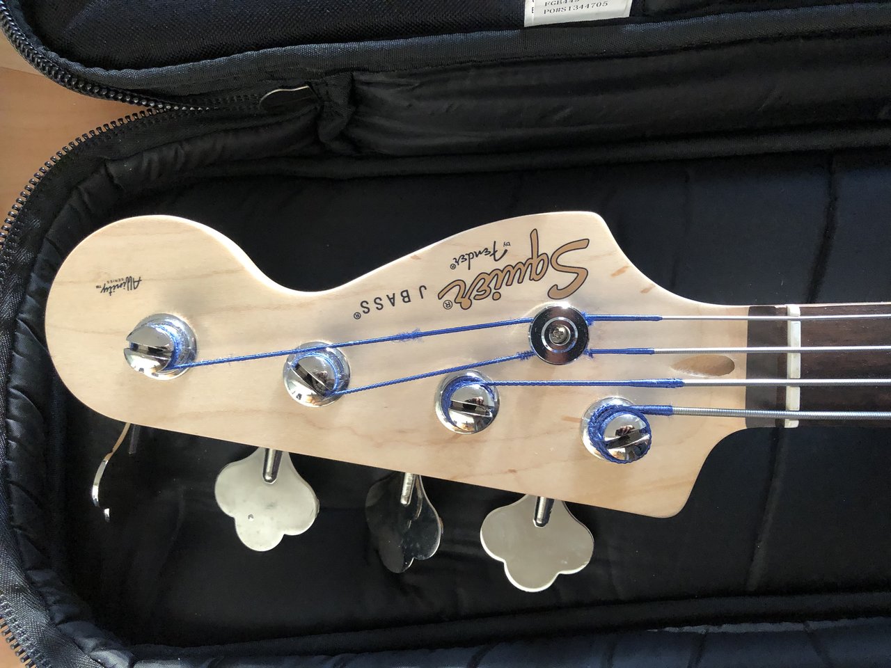

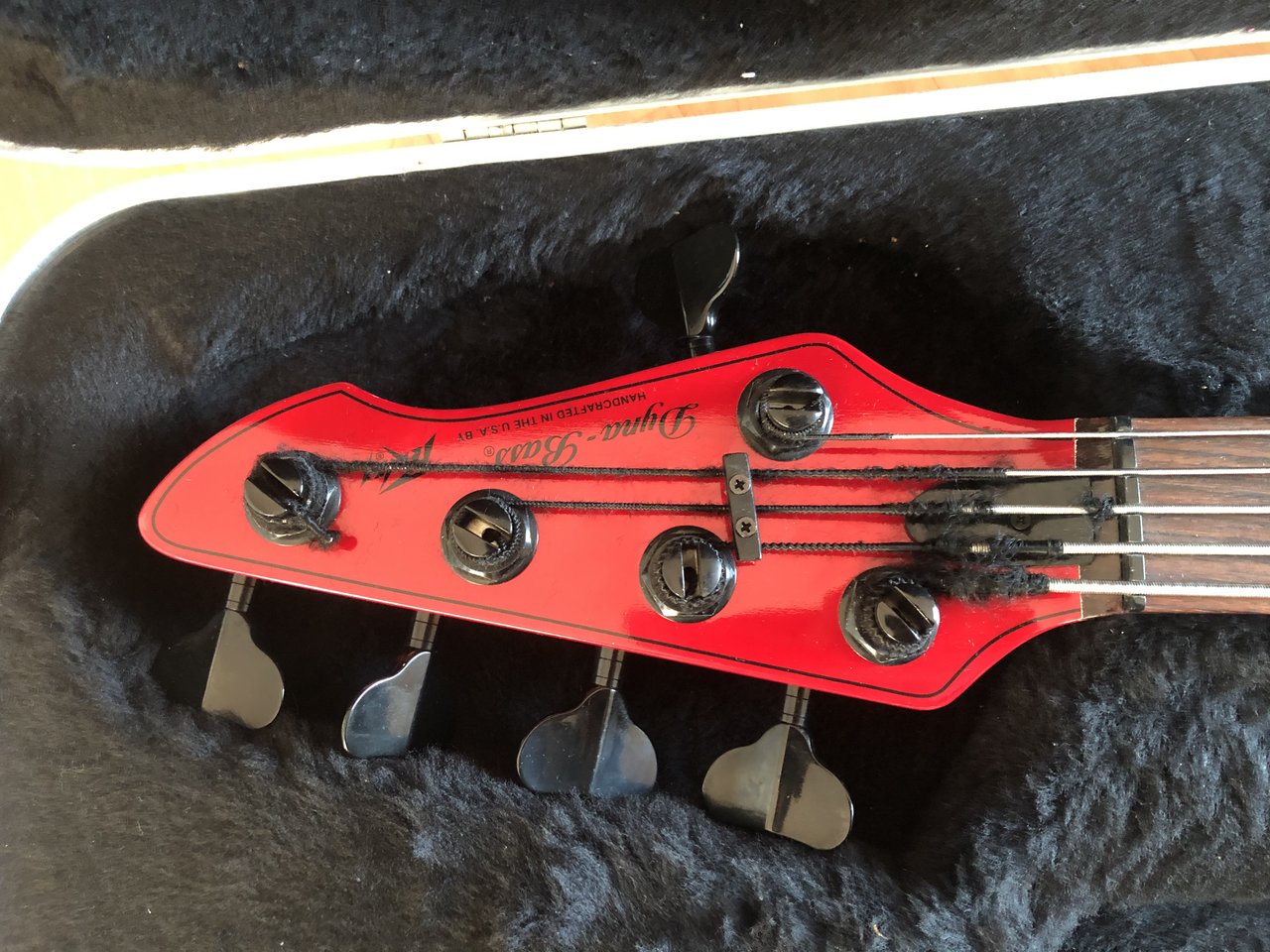

Hallo Forum,
aus einem Nachlass habe ich einige E-Bässe. Bin nur leider völlig planlos, was ich da eigentlich vor mir liegen habe. Alle Bässe sollen nach Möglichkeit verkauft werden, vorher würde ich nur gerne wissen, was ich da eigentlich verkaufe. Wenn mir jemand etwas über den ein oder anderen Bass erzählen kann, würde mir das sehr weiterhelfen!

Hallo Juju,
ich mache mal einen ersten Anfang und sortiere mal:
Bass Nr. 1: Hersteller: Fender
Modell: Telecaster Bass
Seriennummer: 241061
Bass Nr. 2: Hersteller: Peavey
Modell: Dyna Bass

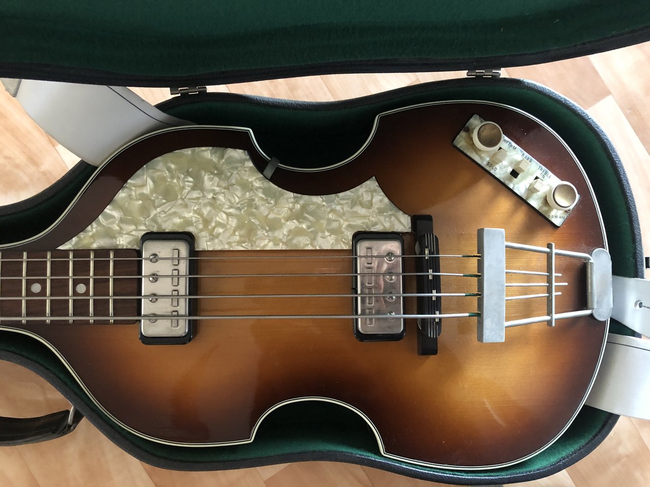

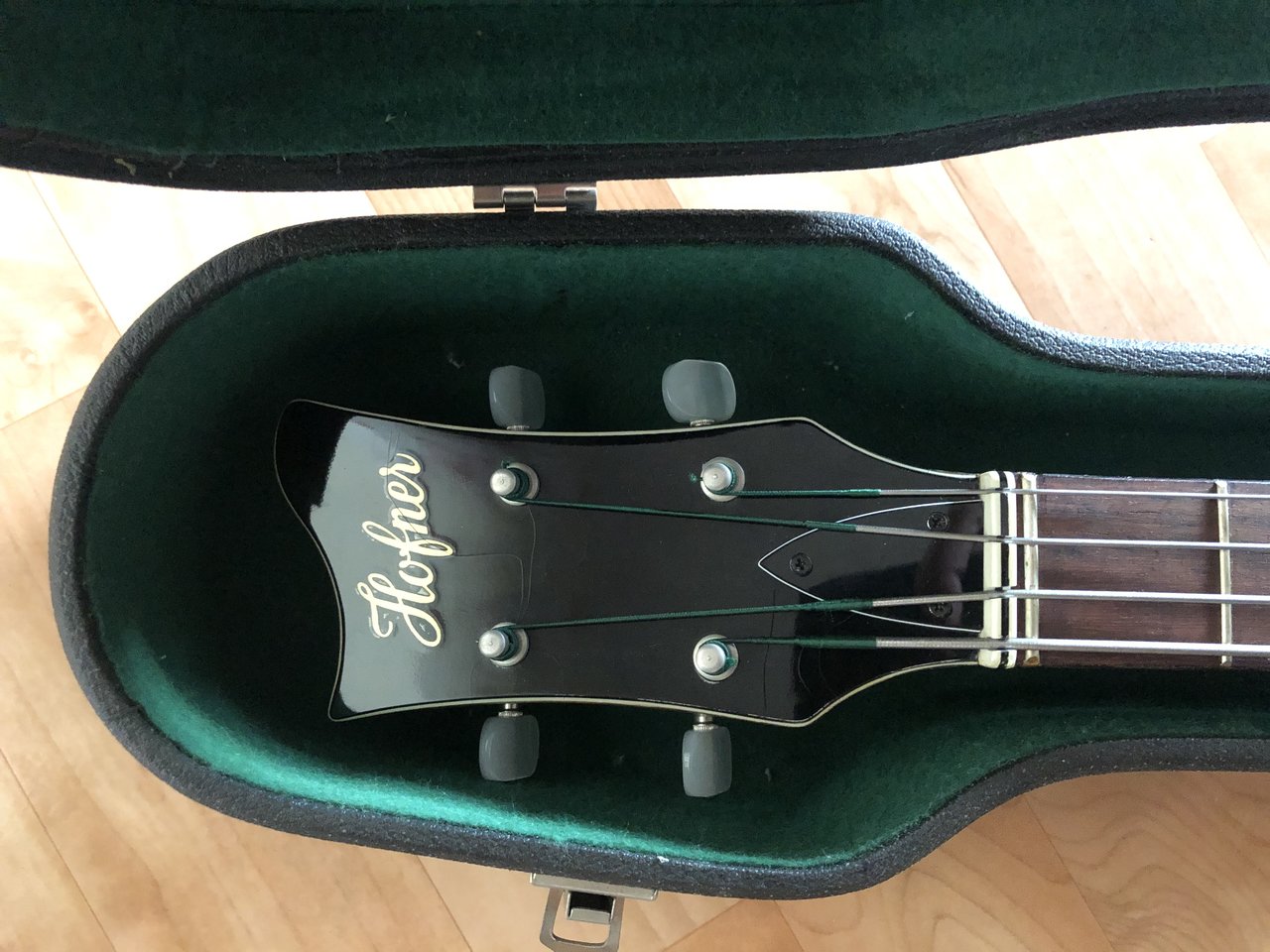

Bass Nr. 3: Hersteller: Höfner
Modell: Violin Bass (auch Beatles Bass genannt, vielleicht ein 500/1)

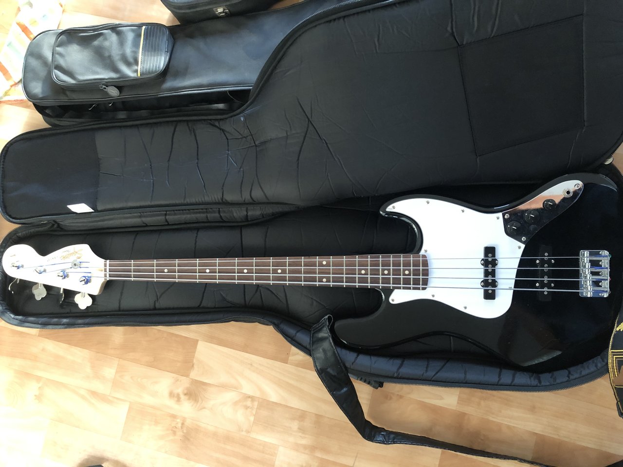

Bass Nr. 4: Hersteller: Squire
Modell: Jazz Bass
Weitere Seriennummern wären sinnvoll und auch weitere Fotos.

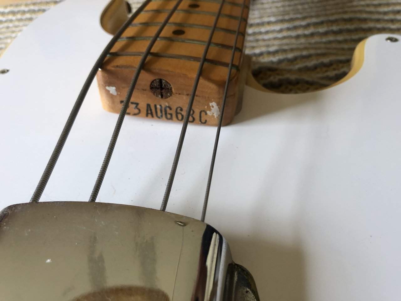

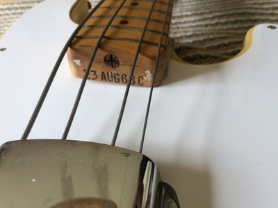

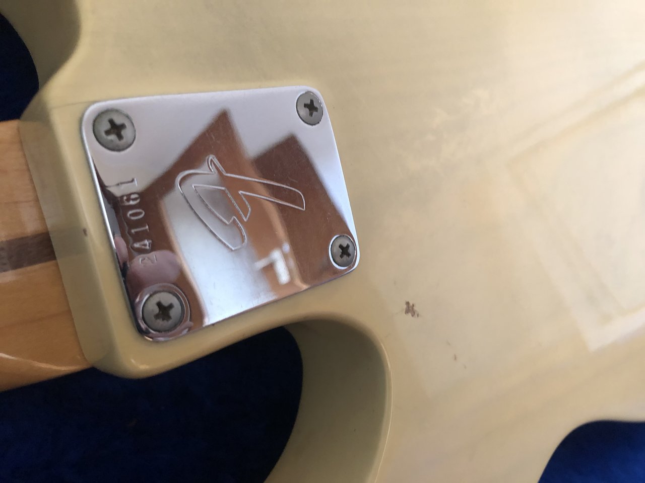

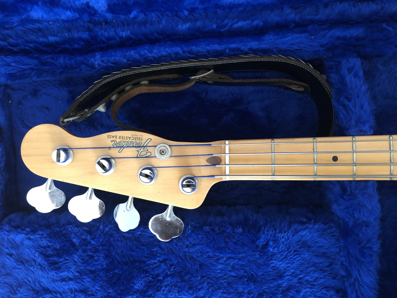

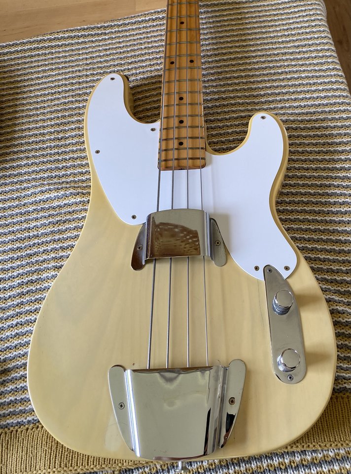

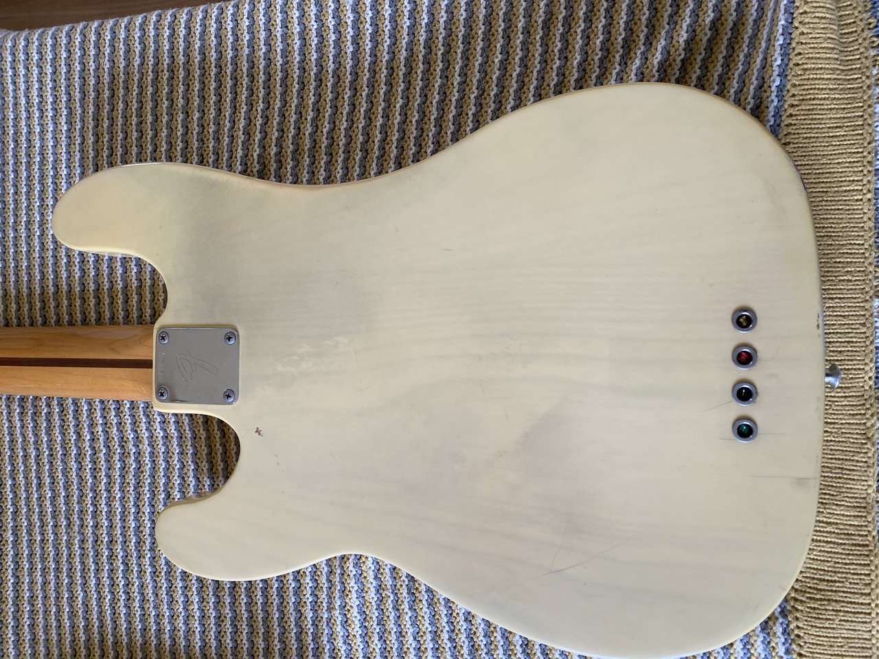

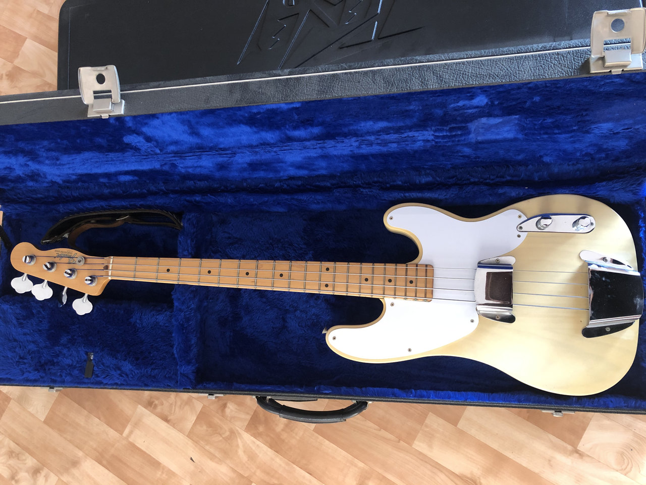

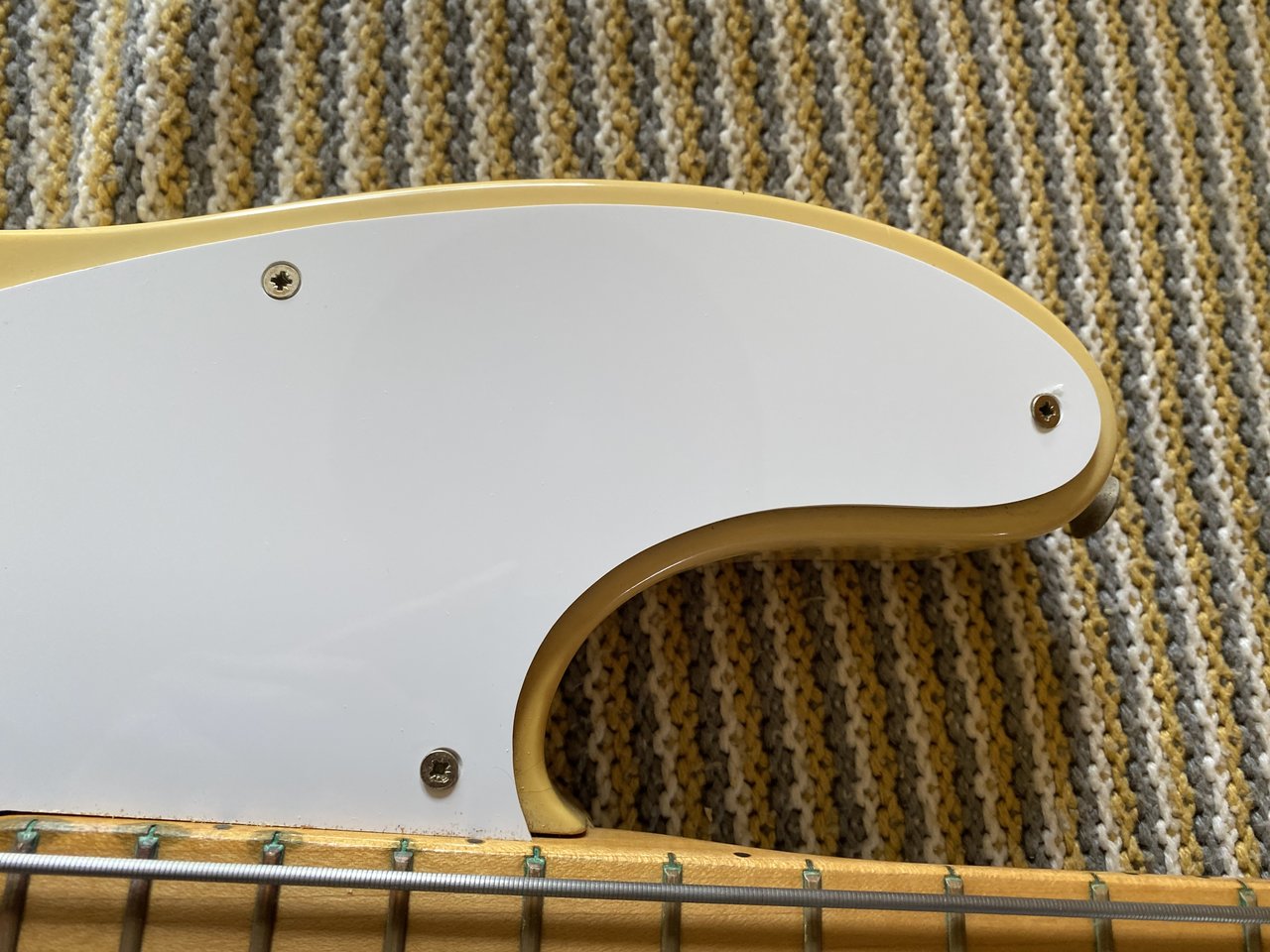

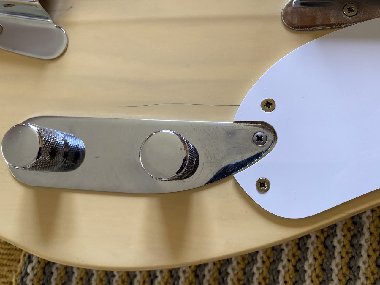

Nr. 1 wie schon beschrieben ist ein Telecaster Bass, vermutlich anhand der Seriennummer von 1968, nicht original ist das Pickguard, es gab es zwar anfangs mit 7-Loch, bei diesem fehlt allerdings der Thumbrest und die beiden Löcher im Pickguard, auch sehen mir die Schrauben die das Pickguard und die Chrom-Abdeckungen halten nicht original aus. Der Koffer ist ebenfalls nicht original.
Am Halsende befindet sich ein Stempel mit dem "genaueren" Baujahr. Dort müsste eine 23 (für Telecaster Bass), der Monat und das Jahr und ein Buchstabe zufinden sein. Dazu löse die Saiten und schraube die vier Schrauben an der Halsplatte vorsichtig ab und trenne Korpus vom Hals. Entscheide selbst ob Du dir das zutraust und mache Fotos.

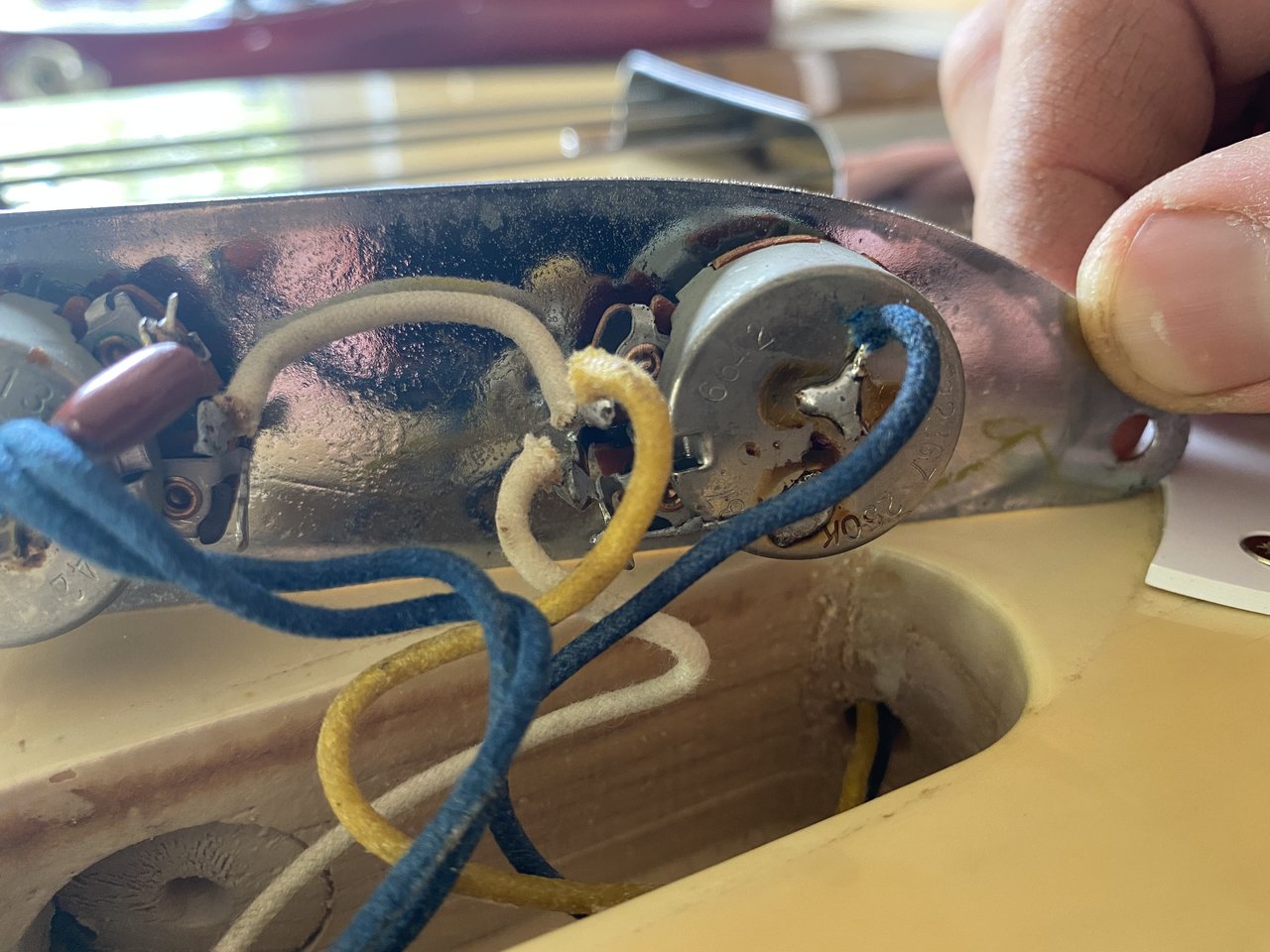

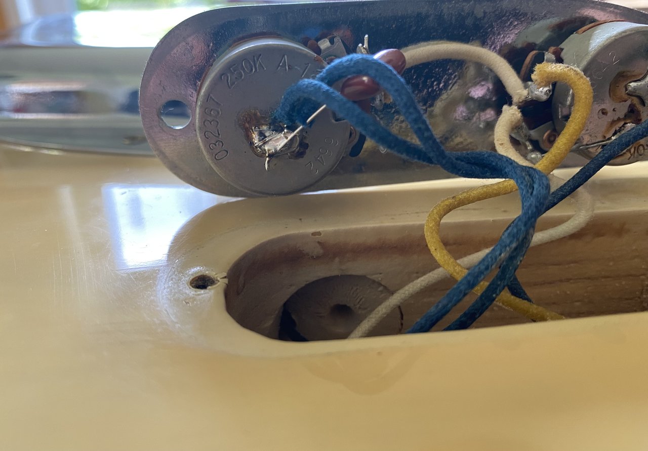

Auch die Poties sind für Käufer intressant. Hier ebenfalls die beiden Schrauben lösen und die "Elektronik" etwas herausziehen. Seitlich an den Poties sind Zahlen eingestanzt, meist von Lötzinn verdeckt - auch hier Fotos machen.
Hab das jetzt mal gemacht und hänge die Bilder an. Das Pickguard sieht so aus, als wurde es ersetzt. Sind vermutlich nicht die originalen Schrauben und wirkt noch recht „neu“

Poties sind von 42.Woche 1966. Die wurden noch bis Anfang der 70er verbaut. Baujahr 1968 passt schon. Schrauben gibts schönere. Hast Du den Bass mal gewogen?
