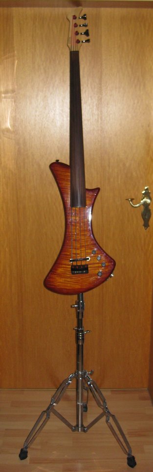

Ich habe das auch letzten Winter zu einer Semesterabschlusspresentation gemacht. (kleines Bild im Profil) Hatte dazu den Blechwinkel ca. 5cm höher gelegt (einen Ebenholzklotz in die alten Brückenschraublöcher geschraubt, dann den Blechwinkel auf den Ebenholzklotz)
Der Hals hat mittels Unterleghölzern nen neuen Winkel bekommen. Den standard Blechwinkel kann man ziemlich gut auf die richtige Sattelposition bringen um die Saiten auch wirklich sinnvoll einzeln anspielen zu können.
Dazu hatte ich Daddario Chromes FW, einen Cellobogen und Basskolophonium. Ist ein ziemlich brachialer Sound, so mit nem kleinen Ticken Drive noch drauf. Lohnt sich. Heute würde ich mir allerdings doch lieber irgendwelche Kontrabasssaiten zurechtschneiden und ein Instrument ohne Bünde (die haben mich immer eher gestört) empfehlen. Mit normalen Basssaiten ist es echt nicht so schön. Wenn man das Ganze mit Gurt spielen will, sollte man lieber einen Deutschen Kontrabassbogen benutzen. Cellobogen ist dabei ergonomisch eher desaströs ;-) Habe den damals auch nur in deutscher Bogenhaltung benutzen können, weil sonst kein Ton rausgekommen wäre...
Die ganze Geschichte hat mich dann darauf gebracht einen etwas kleineren E-Upright mit 32" Mensur zu bauen.
