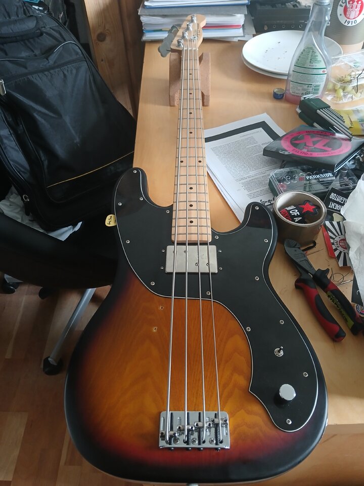

Hier ein paar Fotos von meinem Drop Bb Bass:

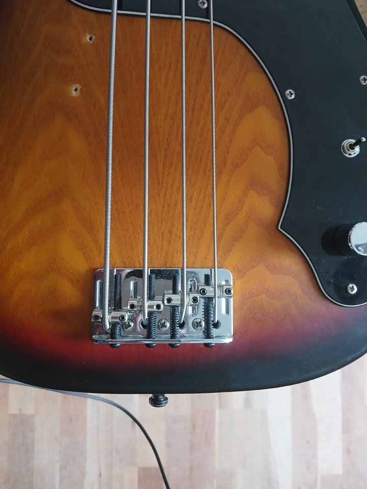

Saitenreiter der "E-Saite" is quasi auf Anschlag:

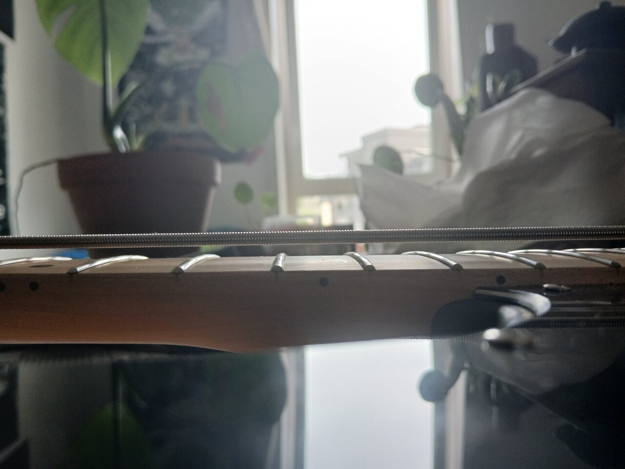

Saitenlage schon ziemlich hoch:

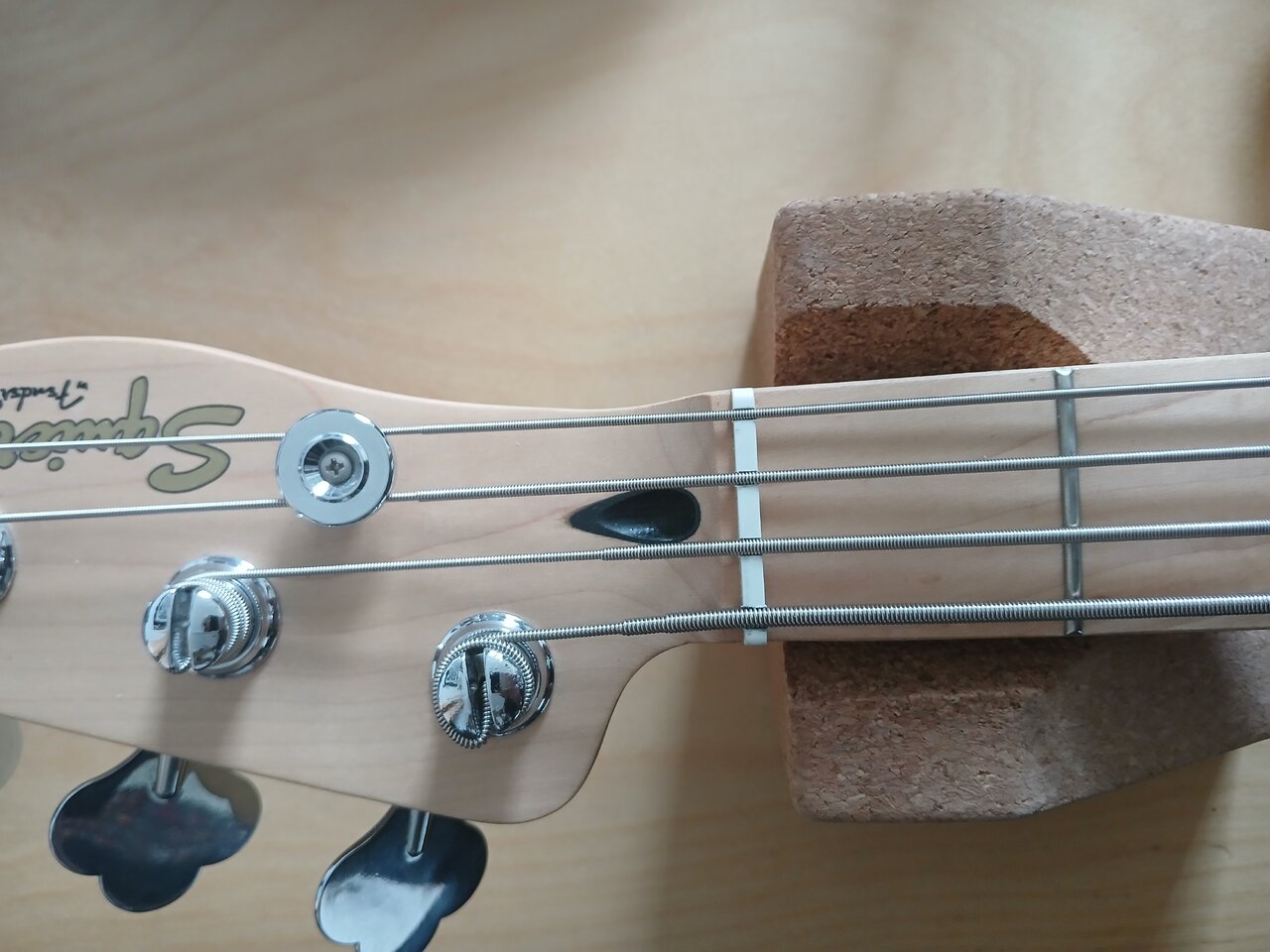

Und die Saiten liegen auch alle im Nut:

Hm wie ist die Halskrümmung eingestellt? Kann auf dem Foto auch täuschen wegen des Radius, aber sieht so aus als würdest du ziemlich viel Krümmung fahren. Würde probieren den Hals möglichst flach einzustellen wenn du nach hinten mehr Länge brauchst.
Reaktionen: goldbass und KristBass
Ja, die Erfahrung habe ich auch gemacht: bei starker Krümmung müssen die Saitenreiter weiter hinter als mit geraderem Hals.
Du kannst noch die Feder an der Schraube vom Saitenreiter rausnehmen - die brauchst du in der Position gar nicht.
Wenn man in Geometrie aufgepasst hat ist das ja auch absolut logisch. :opa:
Feder raus und die Saite vielleicht top-load aufziehen (oder kann die Brücke das nicht?), dann sollte da ja noch ein bisschen Luft nach hinten sein.
