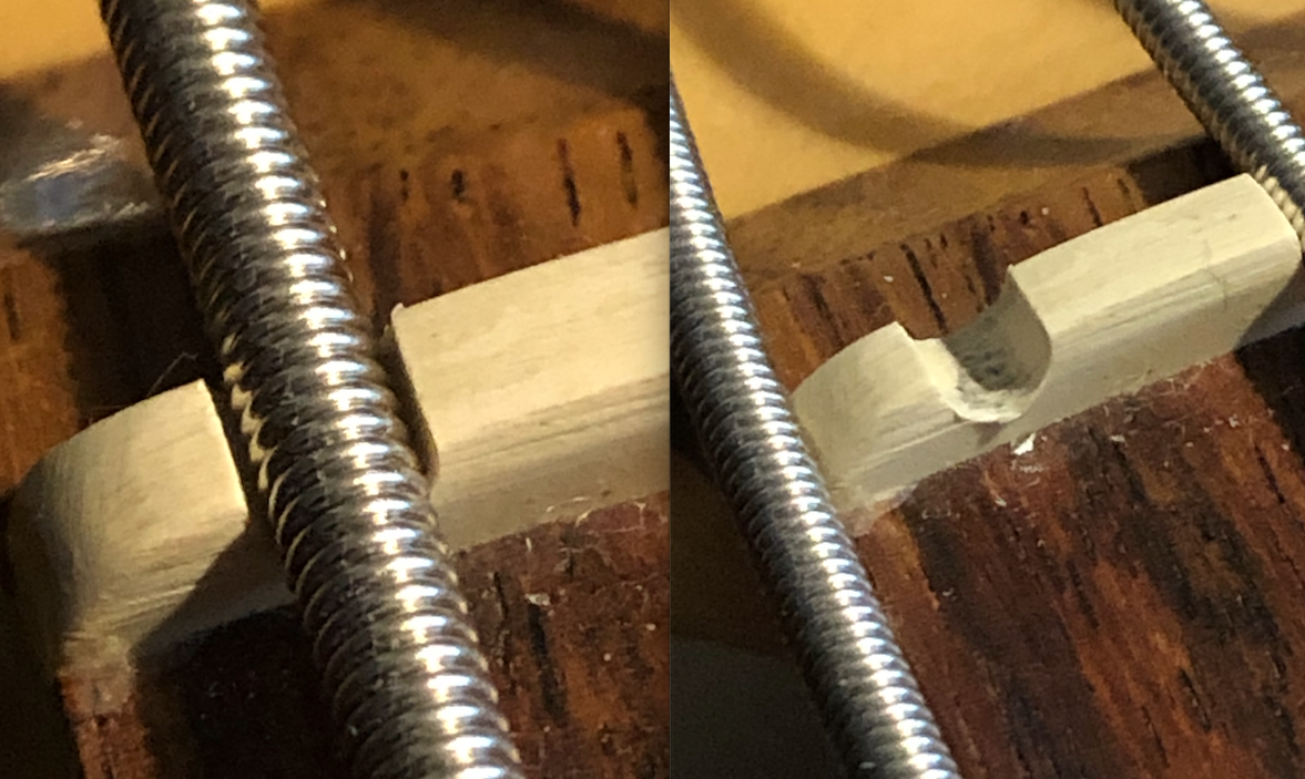

Momentan habe ich das Gefühl, dass es vom Sattel her kommt. Habe da jetzt mal ein Stück Papier zwischen Saite und Sattel gelegt und es ist gefühlt besser.
Es kommt anscheinend wirklich daher. Da ich aber keine Feile hier habe, muss ich wohl bis nach Corona warten und fahre dann zu einem Gitarrendoktor.

Die Kerbe sieht in der Tat ein wenig großzügig aus.
Es kommt anscheinend wirklich daher. Da ich aber keine Feile hier habe [...]
Bei einer zu großen Kerbe im Sattel wird Dir eine Feile nichts nutzen. Die Kerbe müsste ja ein bißchen enger werden -> ergo neuer Sattel.

Ne, ich wollte den Sattel selber auffüllen und dann nachfeilen. Aber tatsächlich werde ich warten, bis ein Musikladen wieder öffnet. Oder gibt es andere Möglichkeiten?
Das mit dem „auffüllen“ ist eine Riesen-Sauerrei und meiner Meinung nach ist schneller der ganze Sattel getauscht.
