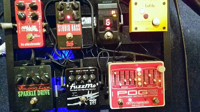

so, erst solo damit länger beschäftigt: etwas überfordert von den möglichkeiten...lange gebraucht um zu verstehen in welchen abhängigkeiten geregelt wird, aber dann...der kann verdammt viel! zeit braucht man, und spitze finger. mir persönlich liegen die klassischen scooped fuzzsounds nicht so, daher ist natürlich die flat einstellung großartig für mich!
entscheidend ist der umgang mit shape und blend, gerade letzteres hatte ich erst in seiner bedeutung unterschätzt! tatsächlich lässt sich bei entsprechender blendeinstellung mit dem shape das passende ausmass an "haaren"für den gewünschten overdrive an die richtige stelle zaubern. an fuzzsounds ist sowieso alles möglich, ohne bassverlust. es ist richtig; das teil hat keinen sweetspot...es hat unglaublich viele möglichkeiten!
die besten 49 euro die ich je für eine effekt ausgegeben habe! (ich versteh den preis immer noch nicht..)
hier mal mein aktuelles board:

Wusste gar nicht, dass du auch den Sparkle Drive hast. Geiles Teil und war bei mir fast "always on". Den Job macht jetzt ein Rodenberg.
  • #44
hab ich schon viele jahre..zwischendrin immer mal andere zerrer gehabt, jetzt passt wieder das sd am besten.
in der anderen band (rock-cover) spiel ich vor dem bassman 500 das vintage microtubes, passt da perfekt, am bassman 100 ging das gar nicht. ist ja so mit zerren..
