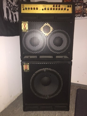

Ich benütze seit fast 20 Jahren diesen Stack, seit längerem ausschliesslich im Proberaum (wegen dem Gewicht).
Die einzigen Dinge/Komponenten welche hin und wieder gewartet werden mussten waren kratzende Poti und alle 2-3 Jahre eine neue ECC83 Vorstufen Röhre (ging meistens kaputt durch Erschütterungen beim Transport).
Der Amp ist sehr hochwertig und langlebig aufgebaut > Service und Reparturen sind für jeden erfahrenen Audio Elektroniker leicht möglich.
