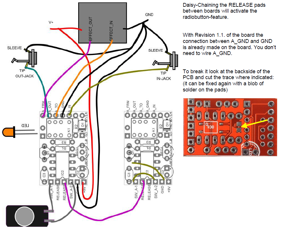

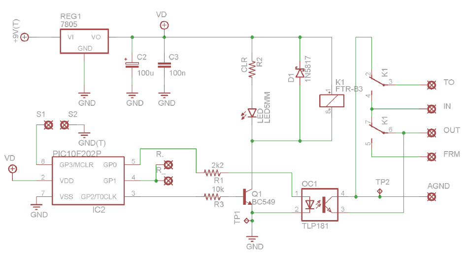

http://www.musikding.de/uBer-Switch-Bypass-Bausatz
Hier wird per Microcontroller zunächst der Ausgang auf Masse gezogen, dann das Relais geschaltet und dann der Ausgang wieder freigegeben. 10,50€
Gibts grad wen, der Erfahrung damit hat? Habe ihn gerade fertig zusammengelötet, und er kommt in ein Gehäuse, in dem der Minuspol der 9V-Spannungsversorgung nicht auf dem Gehäuse liegt. Nun wird am Uber-Switch nur der Pluspol der 9V-Spannungsversorgung angeschlossen - da fehtl doch was, oder? Oder wird jetzt halt der 9V-Minuspol auch auf Masse gelegt?
  • #24
Der - Pol der Batterie und GND/Masse sind in dem Fall das Gleiche und gehören zusammengeschlossen.
Reaktionen: Tobse und Willie
  • #25
GND von der Schaltung/Batterie und Signal Ground (AGND) sind beim Switch getrennt. So kannst du ohne Probleme den Batterie -Pol mit GND verbinden. Aber nicht mit AGND!.
Reaktionen: Tobse
  • #26
Nee. GND und AGND sind auf der Platine verbunden (soeben durchgemessen). Eben wie von @lazarus_04 empfohlen verlötet, also:
-Pol der Batterie an GND. AGND habe ich frei gelassen. Somit ist die Masse vom Gehäuse & Klinkenstecker-Masse nicht mit der Platine verbunden. Hat einwandfrei funktioniert.
Ich vermute aber, dass es in komplexeren Setups Probleme geben könnte. Also die Verbindung zwischen GND und AGND auf der Platine wegkratzen, und dann
GND -> -Pol der Batterie
AGND -> Gehäuse-/Klinkensteckermasse
Richtig?
