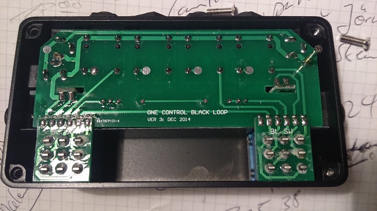

Geht der Looper eigentlich auch ohne Strom?
Traust du dich mal von innen ein Foto zu machen?
Hattest du am Input was dran?
Als input hatte ich nen passiven Preci.
Werde heute Abend mal schauen ob er ohne Strom läuft, wie er sich mit nem aktiven Bass verhält und wenn die Schrauben nicht zu fest sind schaue ich auch mal in das Teil rein.

Also, der Looper funktioniert auch ohne Strom. Klar läuft alles direkt über den Schalter. Siehe Bild:
Knackt deshalb auch fröhlich mit einem aktivem Bass davor und ohne Strom.

Da ist zumindest genug Platz zum Modden drin.
