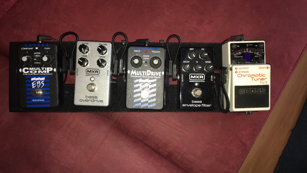

Hallo,
hab mal ne Frage zu der Reihenfolge von Effekten. Hab mir nen Board gebastelt :
Bodenstimmgerät - EBS Multicomp - Hartke Bass Attackiert ist die Reihenfolge.
Ich möchte mir nen Octaver zulegen, wo Schleife ich den am Besten ein?
Danke im Voraus

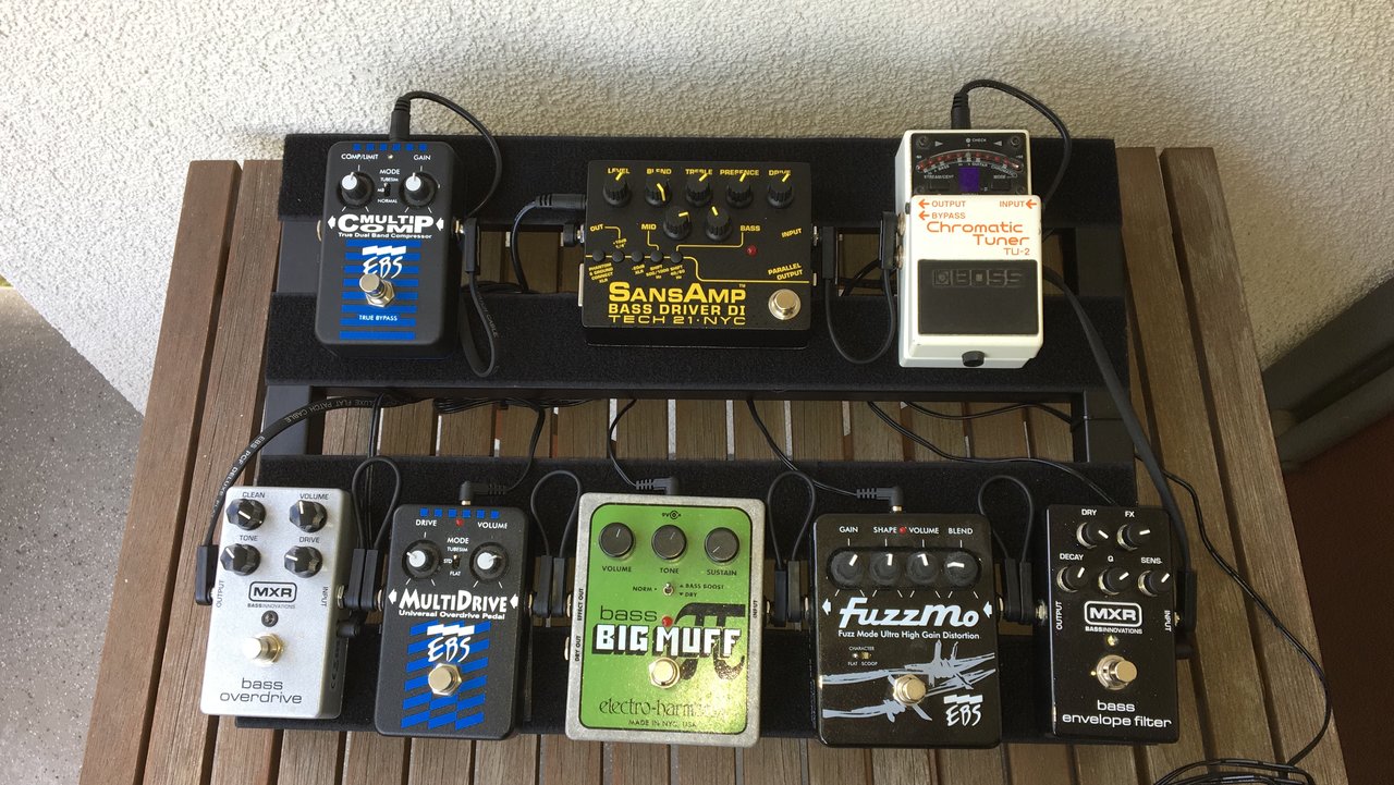

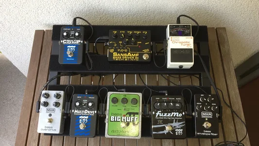

Ich enter mal diesen Thread.
Meine alte Signalkette war Bass, Boss TU2, mxr Envelope Filter, ebs Multidrive, mxr Overdrive, ebs Multicomp.
Jetzt läuft das Signal folgendermaßen:
Bass, Boss TU2, Sansamp, mxr Envelope Filter, ebs fuzzmo, Bass Bigmuff, ebs Multidrive, mxr Overdrive, ebs Multicomp.
Jetzt ist das Signal aber müde wenn es aus der Box kommt. Ist die Reihenfolge nicht gut oder sollte irgendwo ein buffer dazwischen?
