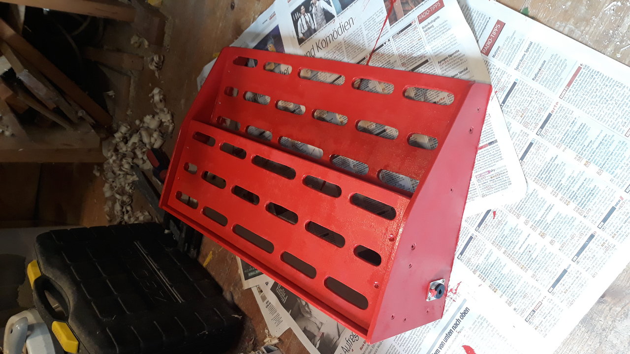

ich find selbstgebaute effektboards ja eh total sexy und wĂŒrde niemals eins von der stange kaufen. ich bin mit meinem ja auch recht glĂŒcklich - aber bei deinem kommt schon echt neid auf.
und jetzt streichst du es auch noch rot...!
ach so, aus erfahrung: denk an einen griff oder eine andere komfortable tragemöglichkeit.
und wie wird am ende die stromversorgung?
  • #44

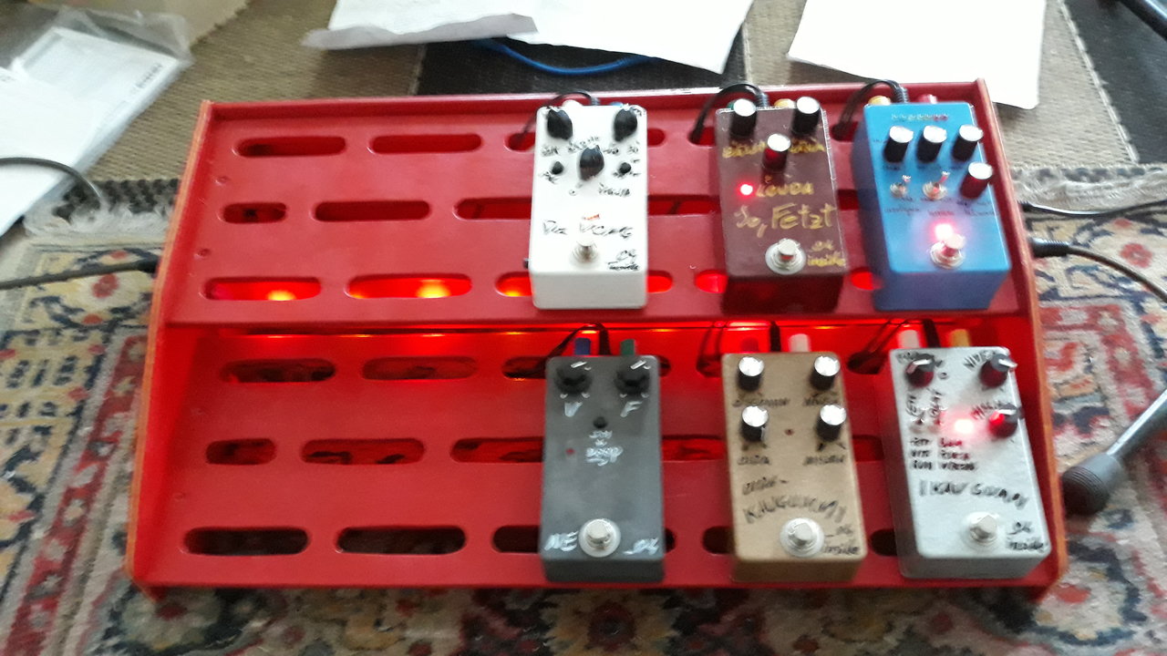

Vielleicht mach ich irgendwann einen Deckel oder so...Griff Hmmm mal ĂŒberlegen...
Stromversorgung ist derzeit ĂŒber 1.5A wandwarze...geplant ein akkupack drunter...Platz ist genug da :D

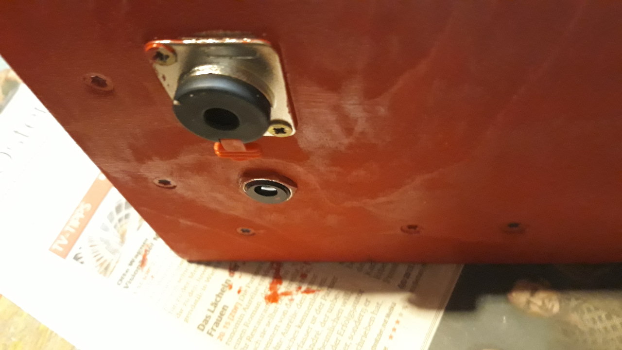

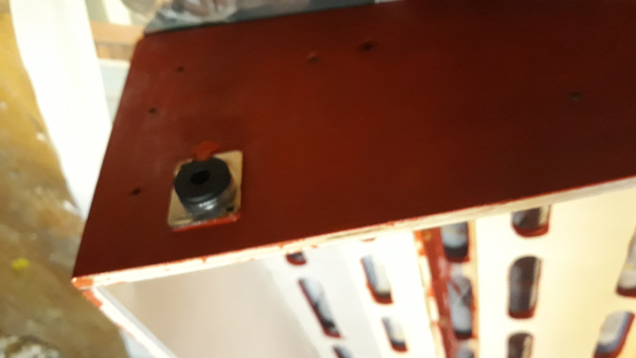

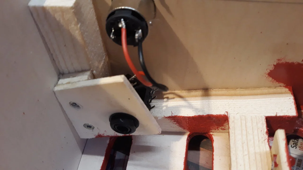

So eingangsseite:
Ausgang:
Quasi alles unterputz...
So nun unterhalb noch streichen :bier:

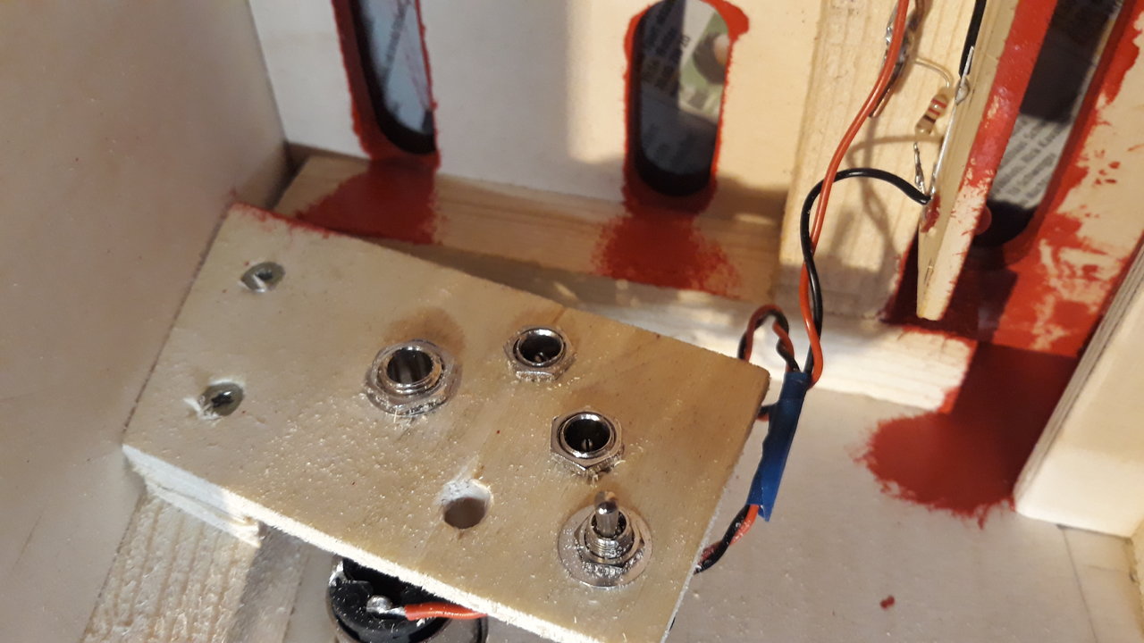

so updates: (photos leider keine gemacht...morgen dann aus dem Proberaum)
gestern nach dem Streichen nochmals alles getestet...
also Audio in/out, ob eh was rauskommt etc...
9V aussen rein licht an/aus geht...
9V innen rein licht an/aus....wtf??? geht nicht! :O!
mei Bua...da hast du schlecht gemacht!
gut durchgangsmessung ok...9V Messung ok...(habe aber nicht auf das Vorzeichen geachtet)
Mein Junge...Zeigt mit dem Finger ins eingangseck...da hast du was schlecht gemacht...musst nochmal machen!
JAJA...was will mich mein 5 1/2 JĂ€hriger mich da belehren? tstststs
naja Stecker gemessen, irgendwas seltsam...ok wurscht....tauschma schnell die Stecker...
So bissi zerlegen...und dann?
was sehe ich hier? habe ich plus und minus am ausseneingang vertauscht? ah vielleicht sind deshalb die led anschlĂŒsse/drĂ€hte schwarz auf rot...grĂŒbel...
Mei bin ich blöd!
ok umgelötet, funzt!
und mein Junge hatte doch recht "mit dort" :D
naja zumindest habe ich wÀhrenddessen ein Bier genossen :bier:

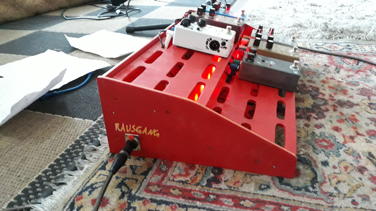

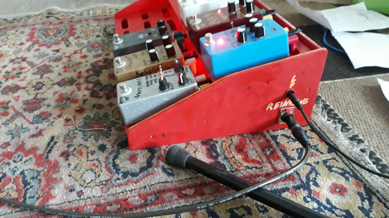

  • #49

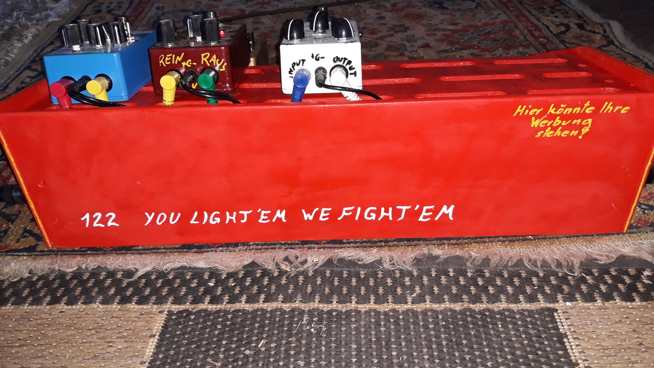

so im proberaum nun abgelichtet!
das noppensystem-dingens-"Klett" kann man werfen fĂŒr dies...somit derzeit nicht geklettet
so von oben....oops ein wenig unschaf
die rĂŒcksaite:
und die saiten:

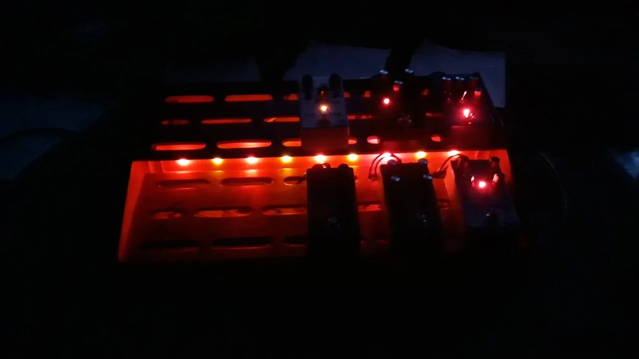

und im dunkeln:
Reaktionen: Gast76317, alice d., fuzzonaut und 3 andere
  • #52
achso...
nun ein kleines Review:
Optik: unter aller Sau!! StichsĂ€gen-ausschnitte sind nicht 100% gerade...ĂŒberlege dies zum Hersteller zurĂŒckzusenden :rolleyes:
AusfĂŒhrung: halbwegs solide, draufspringen sollte man trotzdem nicht. Halbwegs gut zerlegbar fĂŒr etwaige Reparaturen
Bedienbarkeit: ein und AusgÀnge gut beschriftet, durch die Stufe kann man auch die oberen Pedale gut bedienen, ohne das man bei den unteren unabsichtlich was verstellt.
Preis: Paar Euronen an Material, und viel eigene Zeit.
Zusammenfassung: wĂ€re nicht die Optik so schlecht, wĂŒrde ich eine klare Kaufempfehlung geben!
Reaktionen: claudio, Gast75849, allerbÀsst und 3 andere
  • #53
Ich hÀtte anstelle von Langlöchern konzentrische mit dem Forstner gebohrt. Sieht einfach besser aus...
  • #54

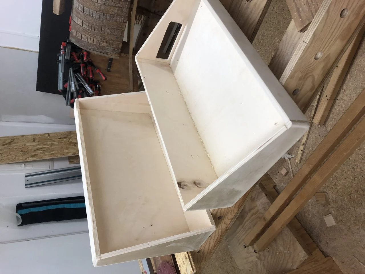

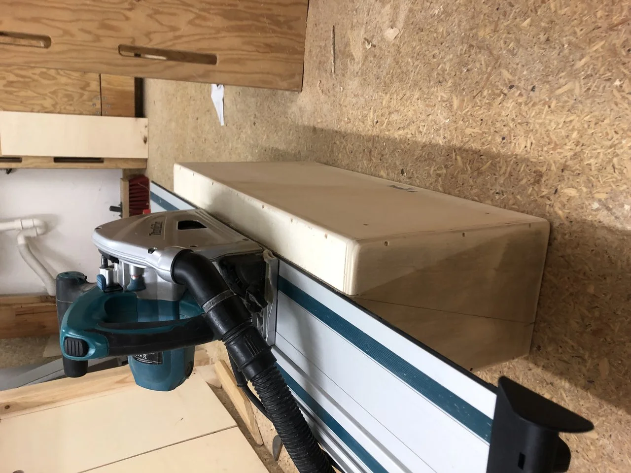

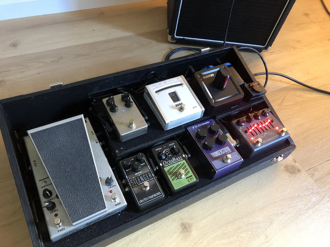

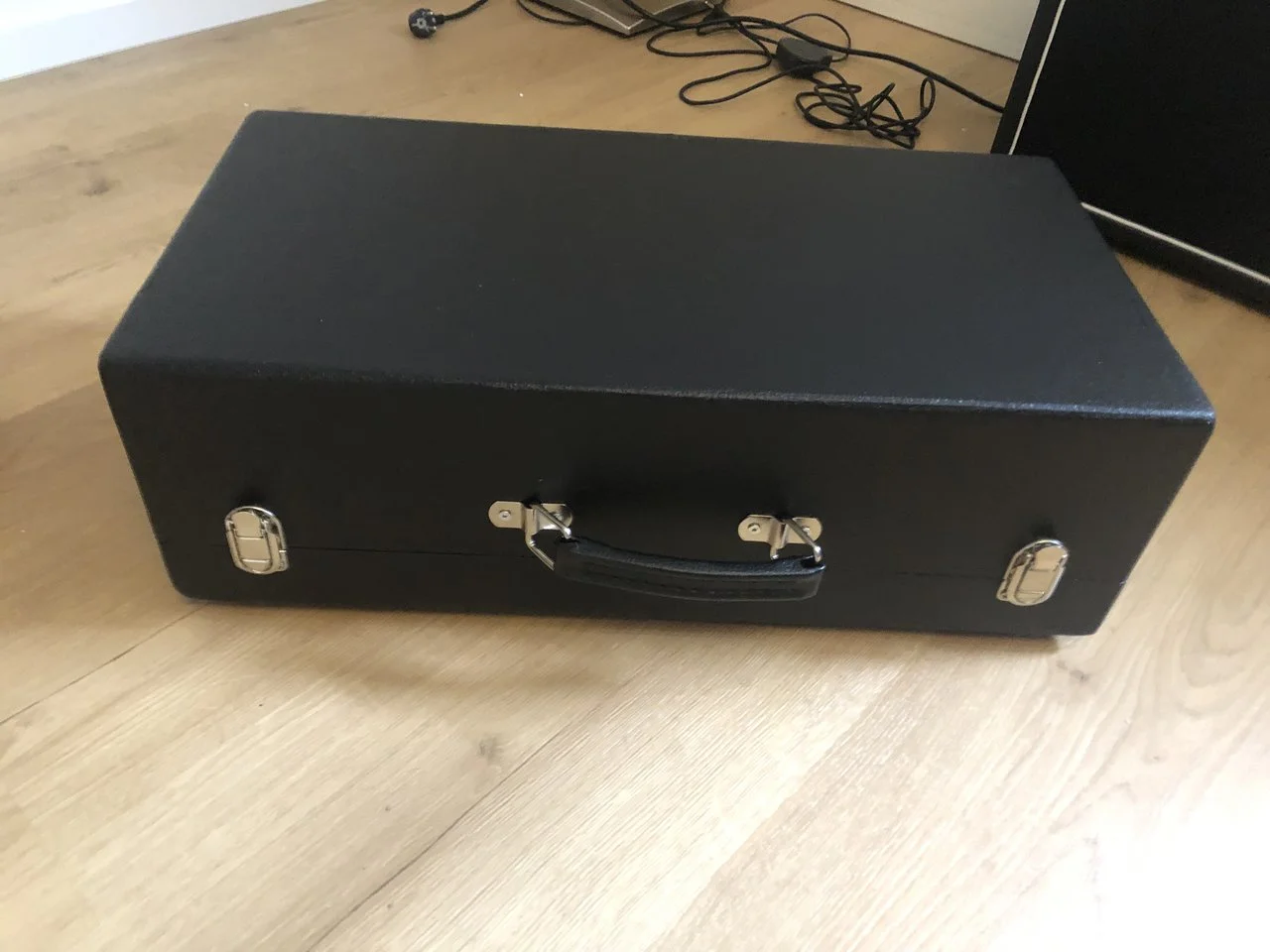

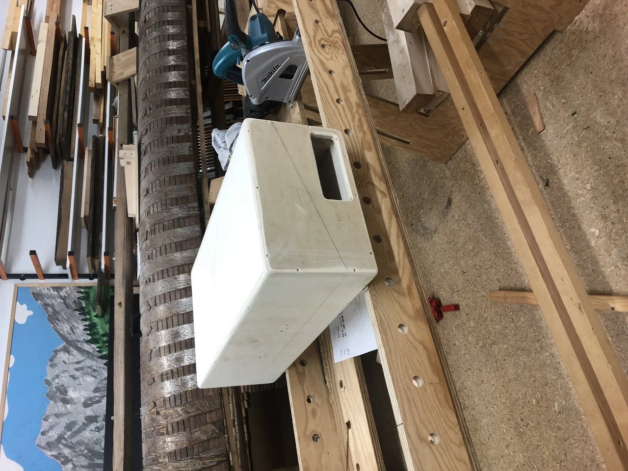

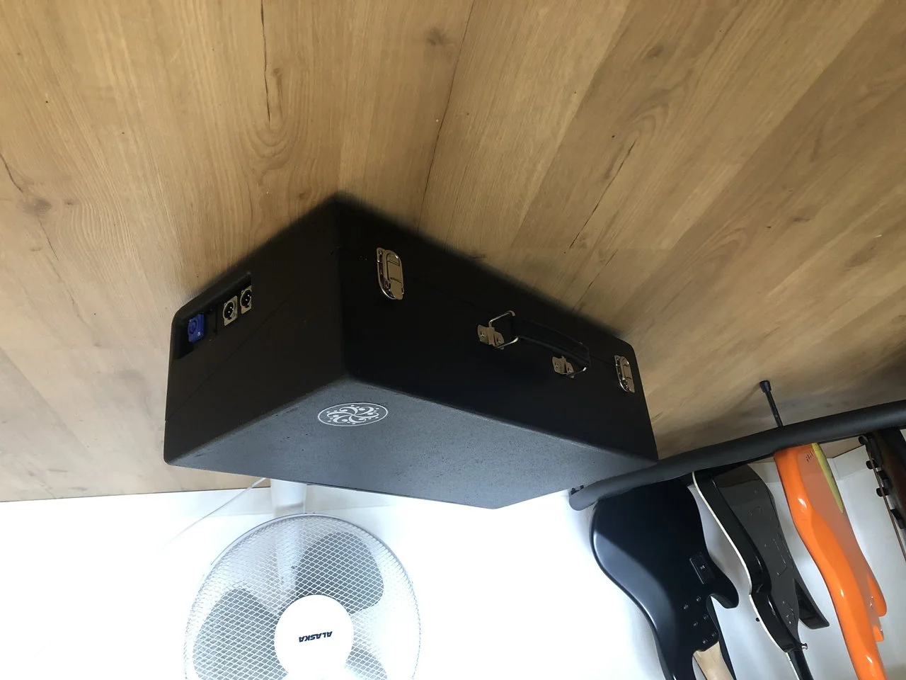

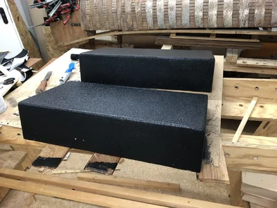

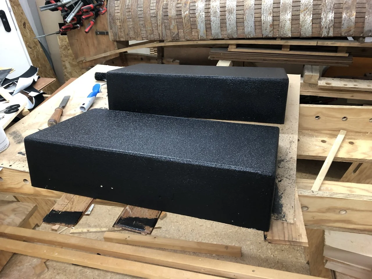

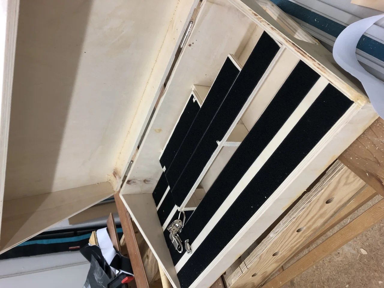

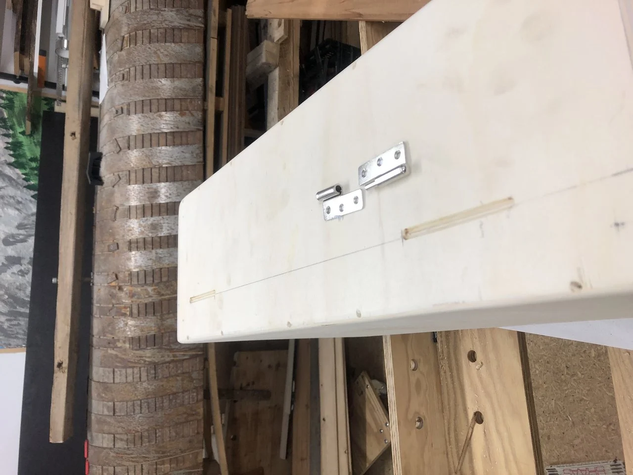

Dann hier auch mal meines.
Mittlerweile fertig, man kann die obere Etage per Scharniere hochklappen und kommt dann ans Netzteil im Untergeschoss. Auch schonmal in Zeig dein Board gepostet aber hier gehört es hin.
