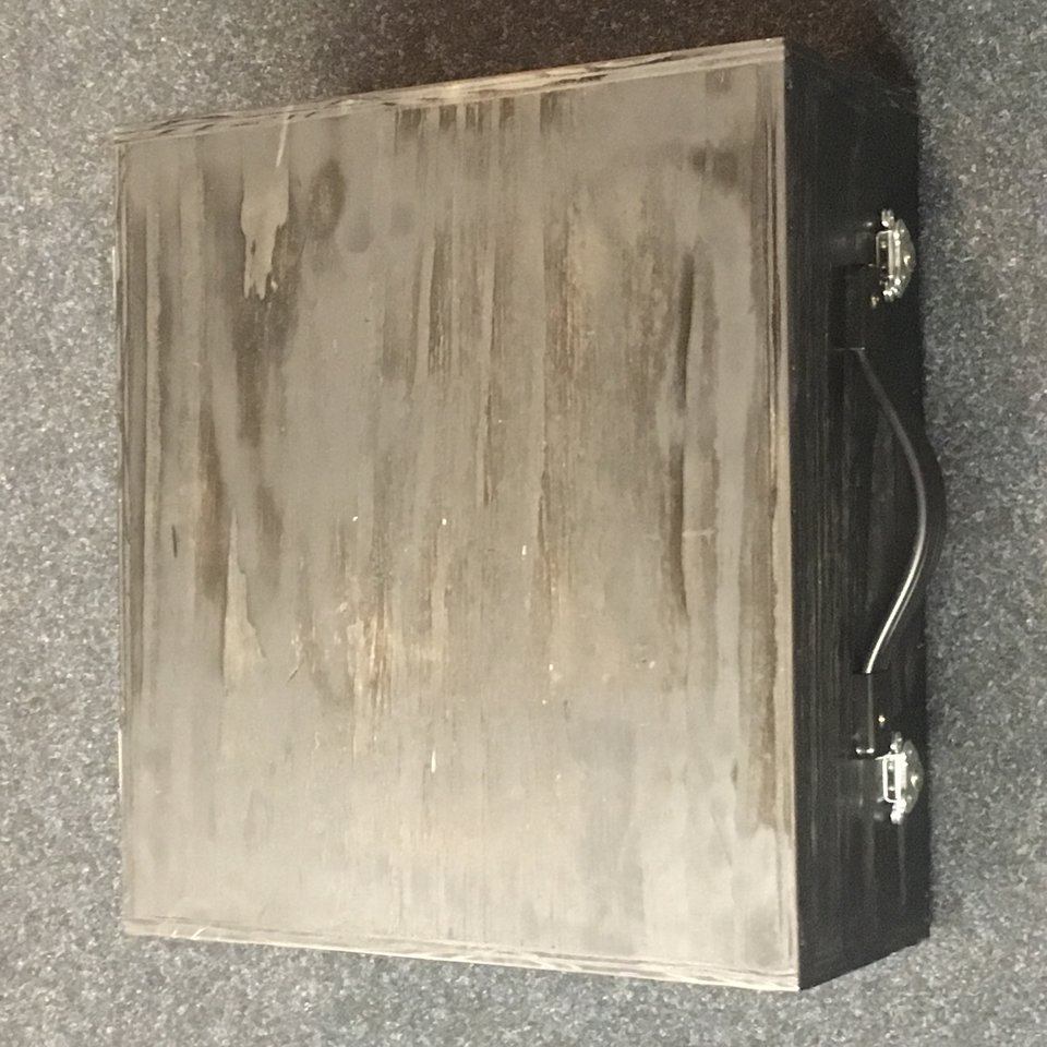

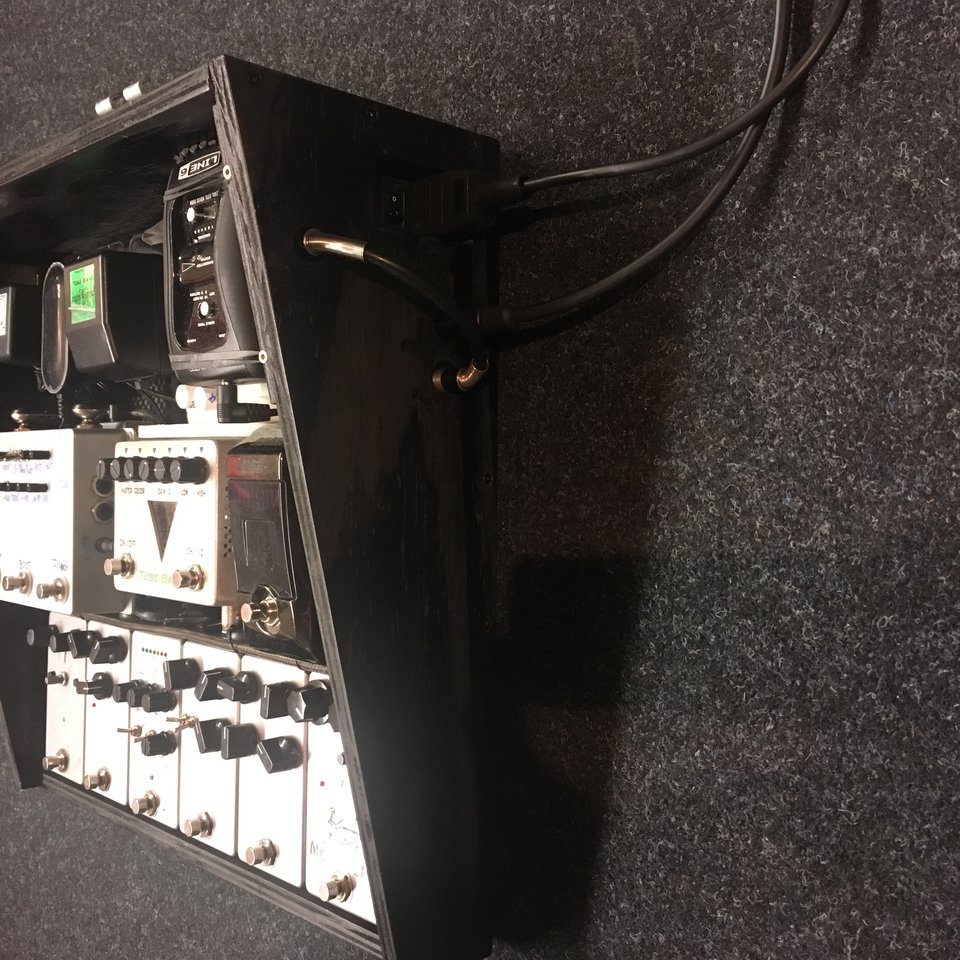

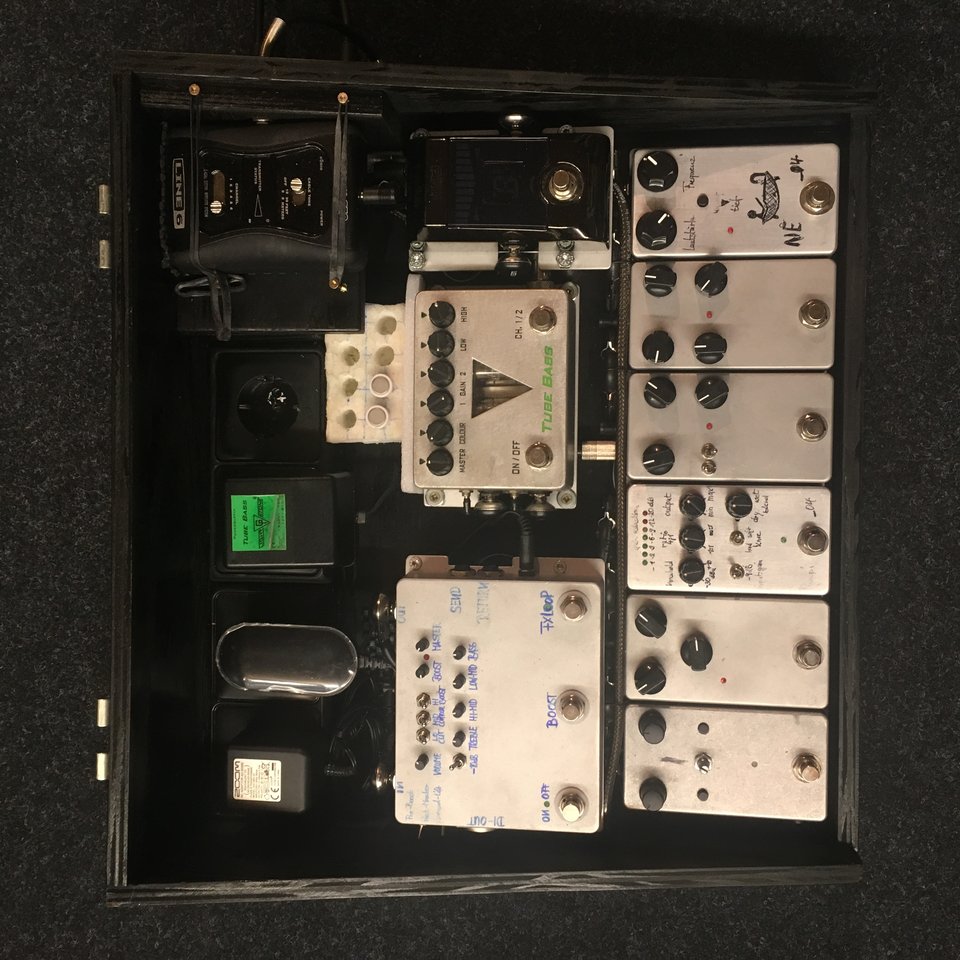

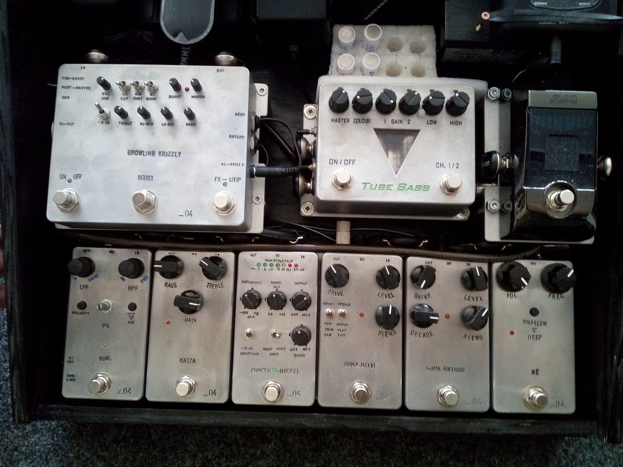

Hier mal 6+1 _04 + Tuner + TubeBass, Line6 Funke. Darunter HB ISO? und dahinter Steckdosen. Angeschlossenen wird nur noch über einen Kaltgerätestecker und Klinke zum Amp. Alles auf 2 Ebenen und individuell montiert, damit die Taster auf einer Höhe sind. Alles möglichst Platzsparend montiert. Dann noch einen Deckel mit Einhängescharnier. Ist halt jetzt eine feste Anordnung und nur über die Verkabelung zu ändern ( bis auf die erste Reihe).
Schaut geil aus!! Respekt!
Darf ich fragen wer oder was der Tube Bass ist, und wo der herkommt?

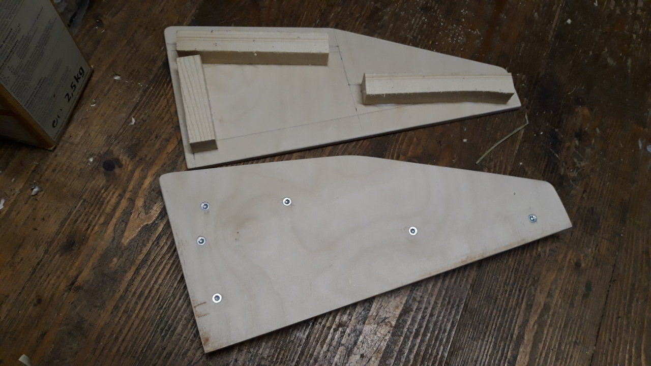

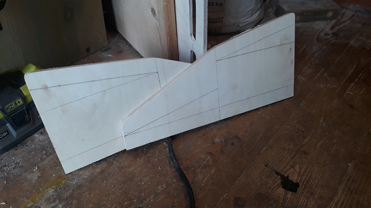

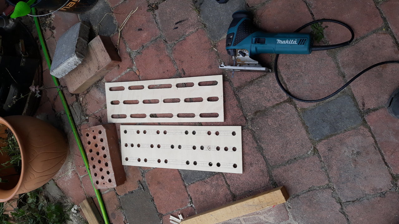

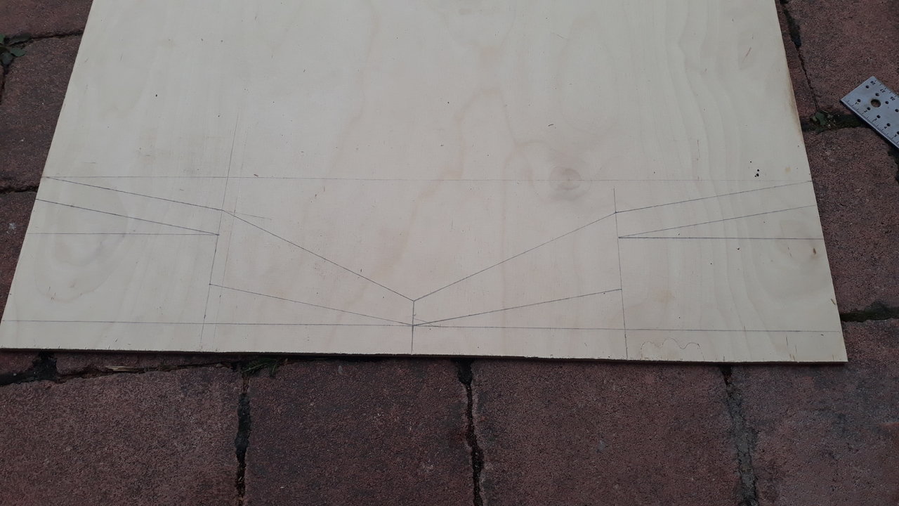

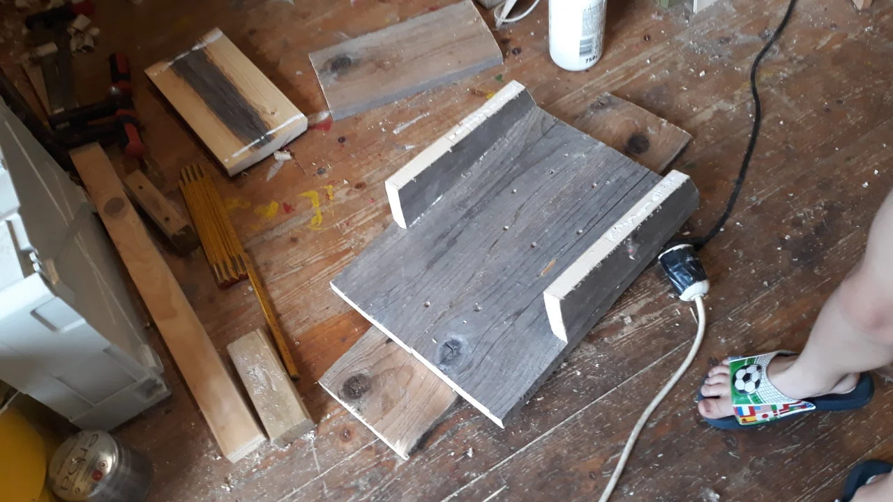

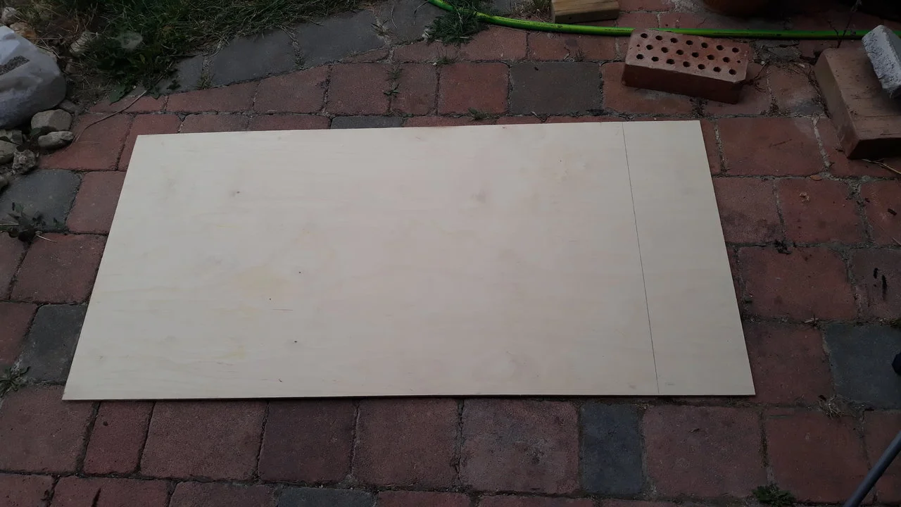

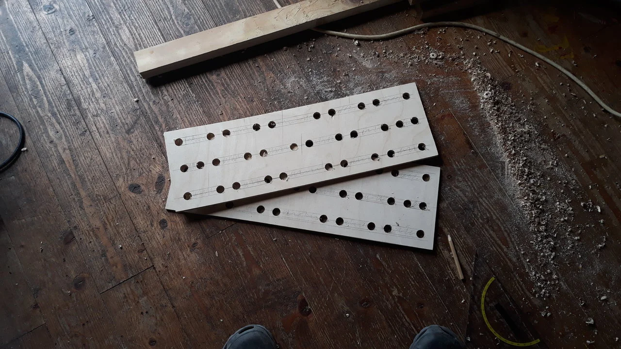

Spät aber doch...
Quasi das grund-brett
Vorgebohrt...die 2 Etagen

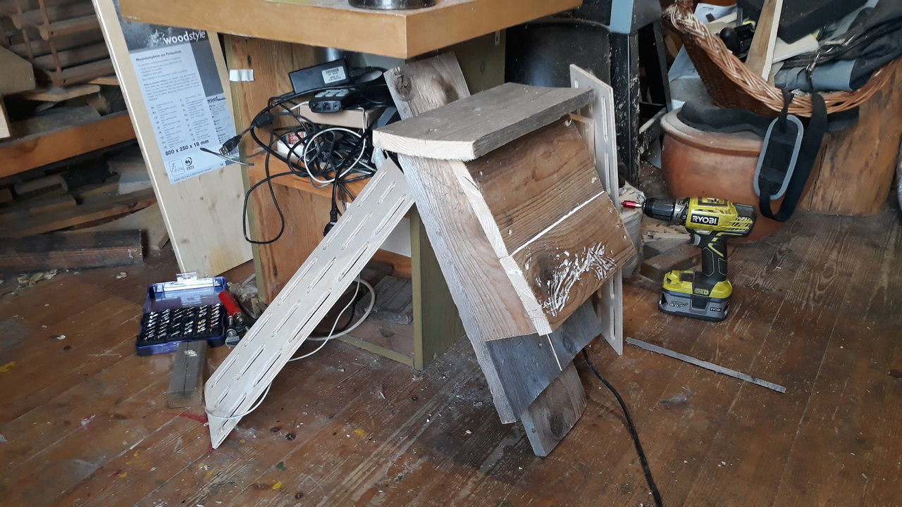

Jaa ich bin mies mit der stichsäge...
Dann hat mich mein Sohn unterbrochen...
Biiitteee mach einen Fledermauskasten:
Vielleicht gehts morgen weiter :bier:
Reaktionen: bassilisk und claudio
  • #30
Deine Arbeitsschuh sind Top :bier:
Bin gespannt wie es final aussieht.
Reaktionen: tonedeaf und StonerGreg

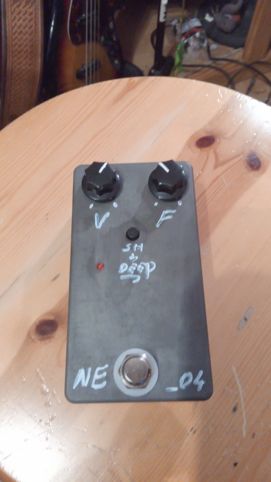

  • #33

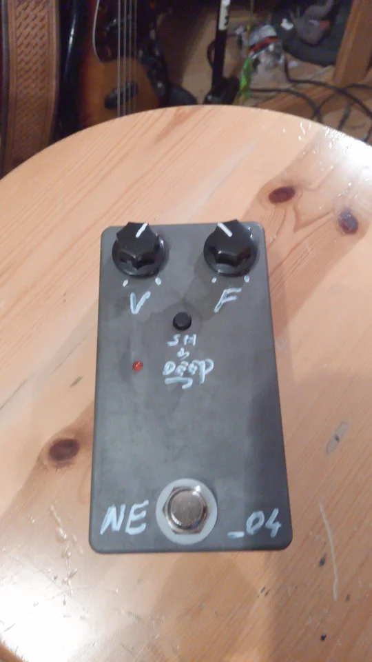

Es sieht aus als hättest du die Gehäuse der Pedale geätzt oder gelasert.. sieht mega gut aus! Wie hast du es so sauber hinbekommen?
Anhang anzeigen 304496 Anhang anzeigen 304497 Anhang anzeigen 304498 Anhang anzeigen 304499 Anhang anzeigen 304500 Anhang anzeigen 304501 Anhang anzeigen 304502 Hier mal 6+1 _04 + Tuner + TubeBass, Line6 Funke. Darunter HB ISO? und dahinter Steckdosen. Angeschlossenen wird nur noch über einen Kaltgerätestecker und Klinke zum Amp. Alles auf 2 Ebenen und individuell montiert, damit die Taster auf einer Höhe sind. Alles möglichst Platzsparend montiert. Dann noch einen Deckel mit Einhängescharnier. Ist halt jetzt eine feste Anordnung und nur über die Verkabelung zu ändern ( bis auf die erste Reihe).
  • #34
Reaktionen: Tessari und claudio
  • #35
Ich hab geätzt...
War wohl zu faul zum streichen :D
Hab's einfach in eine natriumhydroxyd lauge eingeworfen....gibt's beim Müller unter Verschluss...weiters kannst das Zeug für Seifenmachen oder auch klo oder Abwasch freimachen verwenden....

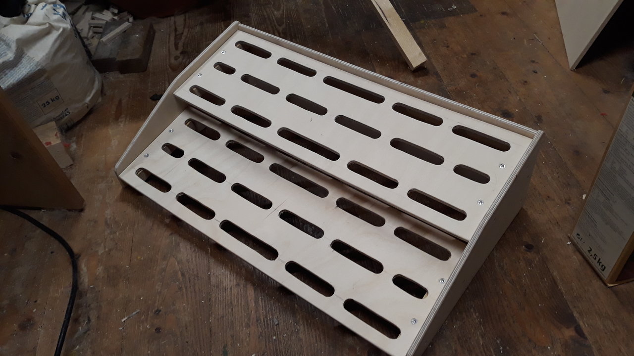

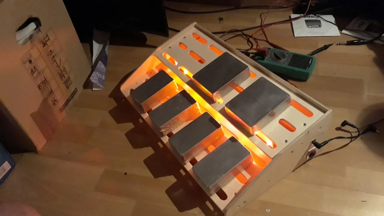

So nun einen Schritt weiter:
Nun ans löten...
Reaktionen: BassSepp, Dr.Gore, claudio und 6 andere
  • #37

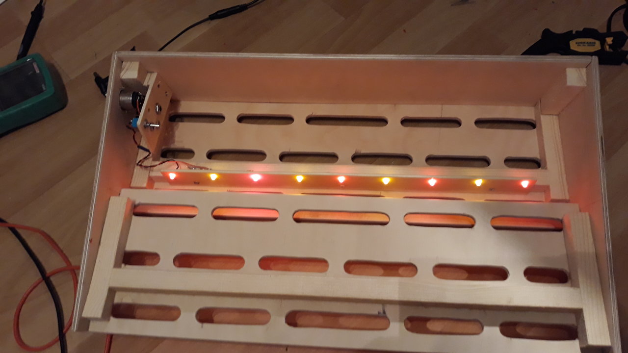

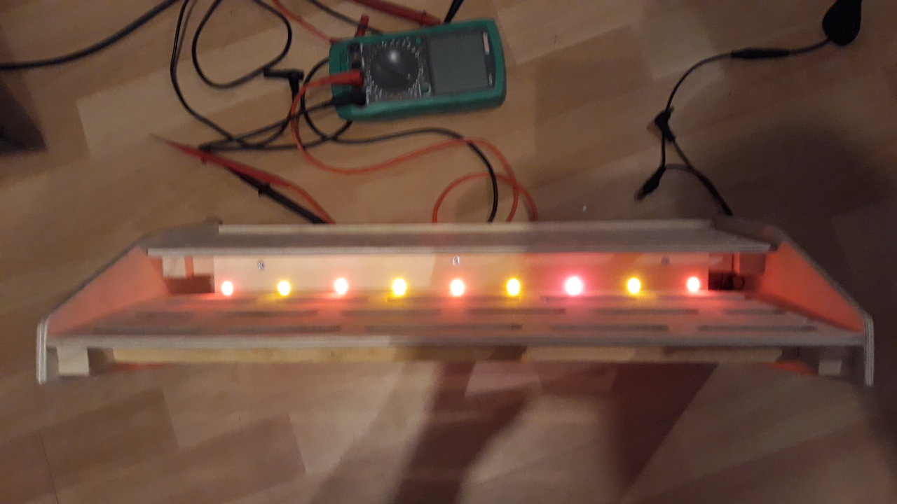

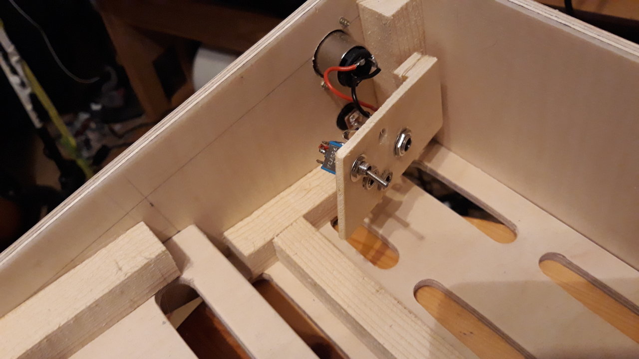

So der pron beginnt Form anzunehmen:
Reaktionen: Mad Jazz Morales, Reini, StonerGreg und eine weitere Person
  • #38
geil!
aber.
so geil das jetzt mit der beleuchtung aussieht: die liegt unter der ebene, wo du was sehen willst. falls du auf einer eher dunklen bühne noch mal kurz einen regler nachstellen willst, wirst du absolut nichts sehen. hab ich mal erlebt mit einer lichtschlange am bühnenrand.
  • #39
geil!
aber.
Ja ....eh...:bier:
Aber ich hab die Beleuchtung als reinen Effekt gedacht....so was wie eine unter-sofa-beleuchtung :D
Quasi was voll unnötiges...
Reaktionen: alice d. und StonerGreg

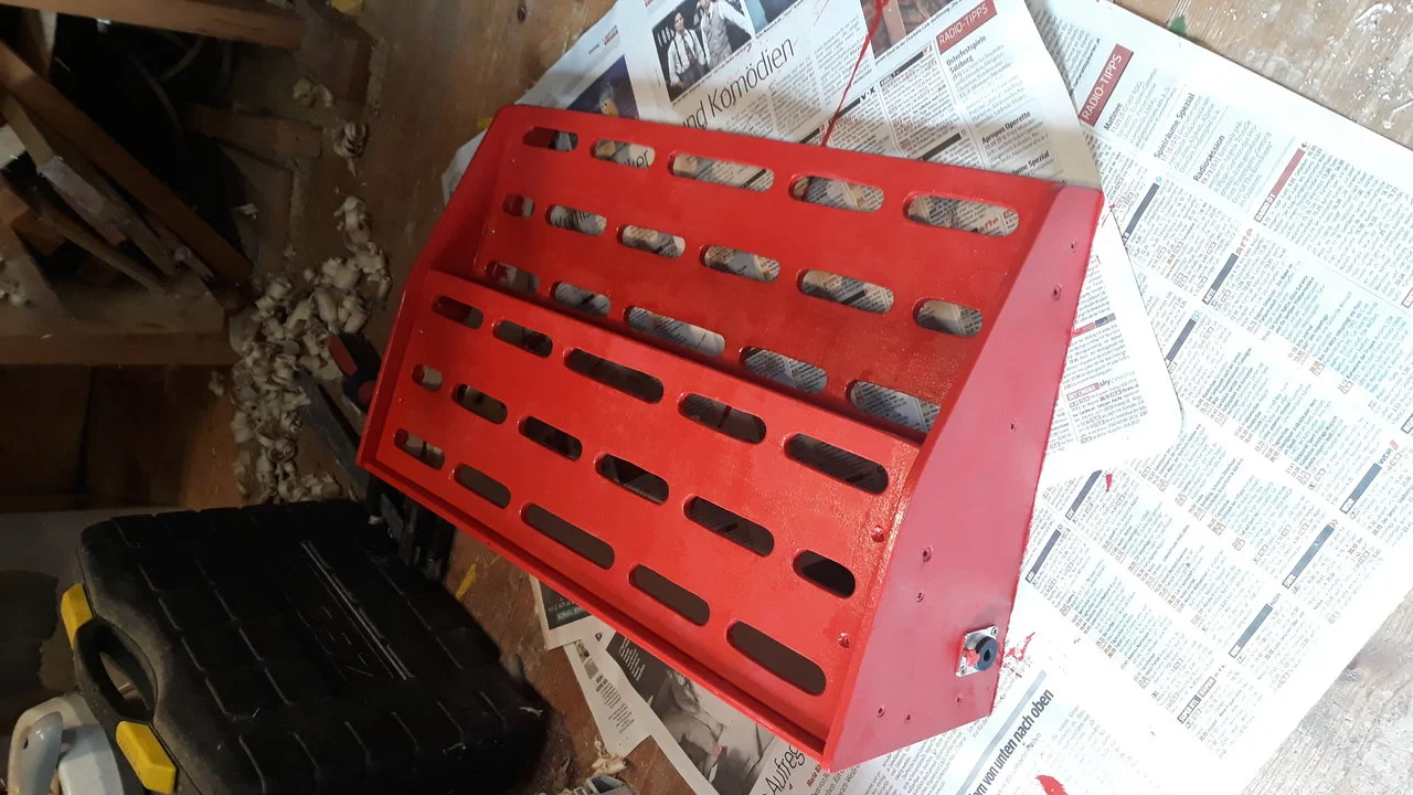

  • #40
Hiiiiilfffeeeeeee....ich seh Rot! :O!
Reaktionen: BassSepp, fuzzonaut, schubi und 3 andere
