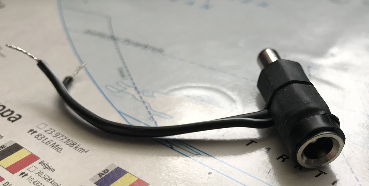

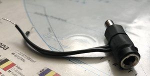

Wie genau Messe ich das denn? :gruebel:
Du musst einfach einen Zwischenstecker zwischen dem Anschluss vom Effekt und dem Stromversorgungskabel packen und dann kannst du mit einem Multimeter den Strom messen.
Wer gerne mitmachen möchte, dem kann ich gerne den Adapter schicken.
Ich mach mal heute Abend ein Foto von dem Dingen.
Ist einfach eine DC Buchse und ein DC Stecker. Die inneren Pole hab ich per Kabel heraus geführt, die äußeren Pole hab ich direkt verbunden. Dann Multimeter auf Strommessung, Effekt einschalten, und spielen und dabei den Strom beobachten. Minus oder Pluswerte sind wurscht. Da wurde nur das Multimeter falsch herum angeschlossen, was aber bei modernen Digitalmultimetern egal ist.
Ein Foto wäre gut.
Hätte schon interesse daran.
Multimeter hätte ich da, genug kabel zum opfern auch ;)
Hier mein Stromadapter. Kann ich auch gerne an Messwillige verschicken.

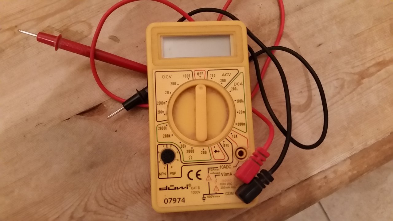

Gerne, hast du ein Messgerät mit 1V (oder2V) Messbereich?
Wenn du möchtest kann ich die Willies adapter gern weitersenden.
Meinetwegen darfst du ihn gerne weiterschicken.
