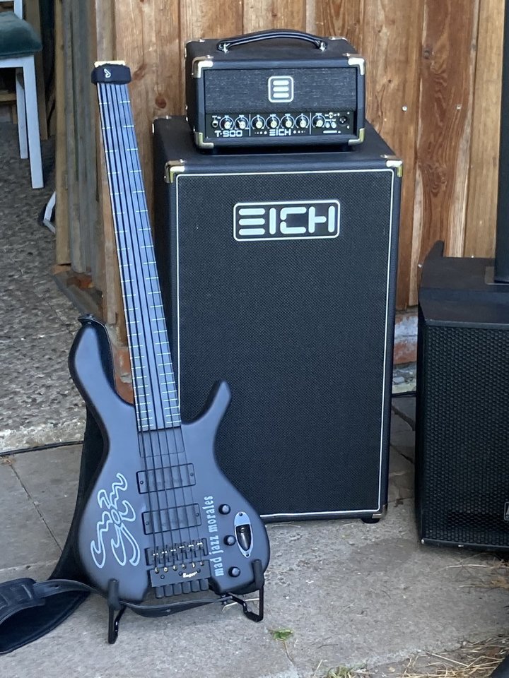

Das ist midfield-fretless-style.
Geht nur gegen Aufpreis.
Da haste eben sofort beides am Start.
Not bad :stars:
