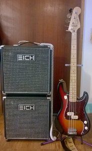

Bin jetzt auch im Eich-Club! Bin gespannt auf den ersten Auftritt mit dem Zeug. Das ist gleich morgen und am Mittwoch. Alle meine 22 Bässe klingen gut über den Amp, da hab ich jetzt die Qual der Wahl. Der Sound stimmt, das Gewicht sowieso (das war fast der Hauptgrund für den Kauf...), die Praxistauglichkeit ist da (Staufächer, Monitor-Funktion). Der Taste-Regler ist wirklich so ein Allzweck-EQ, ich werde die anderen Regler vermutlich kaum bewegen. Mir ist der Bass-Regler sowieso mit 30 Hz irgendwie zu tief angesetzt, ich weiß nicht, ob das eine praxistaugliche Fregquenz ist.
Erfahrungsbericht folgt!

  • #125
Hast du mir das Stack weggeschnappt? :) sieht zumindest sexy aus.
