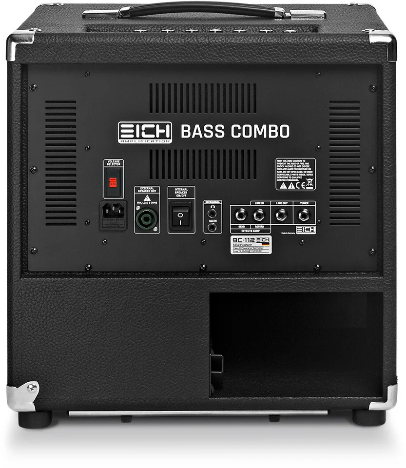

Könnte jemand von Euch mir einen Tipp geben, wie ich die Bassreflexbox am Eich BC112Pro fest verschließen kann?
Ist das der Combo mit dem kastenförmigen Loch auf der Rückseite? Oder verbirgt sich hinter der Frontbespannung noch ein runder Tunnel?
(Kenne der Gerät nicht in echt, darum die blöden Fragen ... :rolleyes: )
Falls Kasten: Schaumstoff schnitzen.

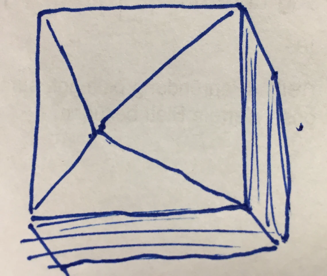

@Stratitis, danke für Deinen Tipp! So was in der Art?
Wie kann ich das befestigen? Das Kissen meiner Tochter wurde spätestens beim Stimmen der H-Saite regelmäßig aus dem Fach rausgedrückt.

Ist das der Combo mit dem kastenförmigen Loch auf der Rückseite? ... Falls Kasten: Schaumstoff schnitzen.
Ja, kastenförmig.
  • #2.826
Kastenförmig und ziemlich groß!

Schade Schokolade!
(Das Bild hatte ich gefunden. Daraus war leider nicht zu entnehmen, ob zum Volumen des Speakers ggf. noch ein runter Tunnel besteht. (wäre zwar ungewöhnlich, aber nicht unmöglich))
Ergo :pfeil: Schaumstoffblock!
