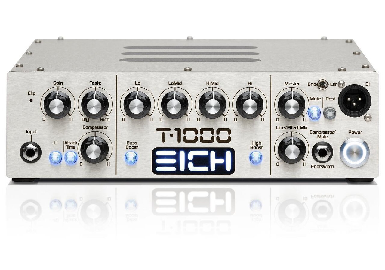

Krass, wo hast Du denn den Master stehen?
Das muss ja einem mittleren Erdbeben gleichen oder mein Amp ist irgendwie ab Werk gepimpt.
Hast du mal einen passiven Fender-Style Bass über den Eich gespielt?
Ich glaube ich bin ein Saitenstreichler. Hab Gain auf 13/14 Uhr und Master gut und gerne auf 9 Uhr.
Bei mir auch eher in diese Richtung bei Fendern. Am T-300 der Master entsprechend auch mal Richtung 12 Uhr.
Ob irgendwann mal dieser Blödsinn aus den Köpfen verschwindet, dass die Stellung von Laustärkestellern etwas mit der abgegebenen Leistung zu tun hat???
Bei meinen Amps ist das so. Je weiter der Master aufgedreht ist, desto mehr Leistung liegt am Ausgang an. Finde ich nicht blödsinnig.
Ich hatte bis vor kurzem einen Fender US Geddy Lee Signature.
Gain musste ein kleines bisschen angehoben werden, aber nicht wirklich viel.
Master trotzdem nie mehr als 9 Uhr, sonst steigen mir Gitarristen und Drummer auf‘s Dach.
Fender ist inzwischen aber verkauft.
Spiele nur noch aktive Bässe. Zwei Spector Euro LX4 und einen Stingray 5.
Passive Bässe interessieren mich derzeit also nicht weiter.
Klar, habe ich ja auch nichts anderes behauptet. Aber aus der Stellung der Potis auf die abgegebene Leistung schließen ist trotzdem Blödsinn!!!
Das sind 2 grundunterschiedliche Aussagen: die eine ist relativ und richtig (nach rechts wird lauter) und die andere absolut und deshalb Unsinn -man kann nicht allein aus der Reglerstellung auf die abgegebene Leistung schließen, denn da spielen zig andere Faktoren rein (welcher Bass, welche PUs, welche Saiten, welche Höhe der Saiten über den PUs, Anschlagstärke, Reglerstellung am Bass,Eingang am Amp, Boxenimpedanz, Reglerstellung der Klangregler, Vorschaltgeräte uswusf.). Trotzdem wird das in den Köpfen beharrlich verwurschtet...

Was machen die erst, wenn du über 12 Uhr drehst?! :evil:
Es ging mir auch um die Gain-Einstellungen zu unterschiedlichen Bässen. Am passiven Fender bei mir gern über 13 Uhr, am Stingray maximal 9 Uhr. Gefühlt sind sie dann gleich laut.
Das ist interessant. Mein Stingray ist mit einer moderaten Potistellung nicht lauter als mein Fender Preci. Erst wenn ich beide EQ Regler Richtung Anschlag drehen, blinkt die Peak LED etwas früher als beim Fender.
  • #1.967
Finde ich ebenso interessant. :bier: Bass hab ich beim Ray schon ganz gut aufgedreht, die Höhen so je nach Tageslust um den halben Regelweg herum.
Du hast wohl einen High-Output-PU im Preci?!:D
  • #1.968
Bass und Treble hab ich beim Ray so ca. auf 60-70%. Die PUs vom Fender kommen mir in der Tat etwas heiß rüber. Sind die Standard Player PUs.
Edit: wenn ichs drauf anlege und den Kompressor auf dem Board deaktiviere, bekomme ich die LED mit dem Ray (B&T auf 100%) tatsächlich so ab 10 Uhr zum peaken. Der Preci schafft das aber auch fast.

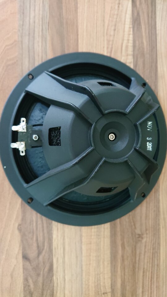

Kann mir einer sagen, was das für ein Speaker ist, bzw wo ich Ersatz bekomme?
Kommt aus einer M 210 4
  • #1.976
Ich vermute, die naheliegendste variante hast du schon probiert, nämlich mal bei Eich anfragen, ob die einen neuen Speaker schicken können.
  • #1.977
Wenn ich T. Eich nach einem Speaker Modell frag, den er vor 14 Jahren verkauft hat, dann kenn ich die Antwort bevor ich schreibe. Später hat er Sica verwendet, das weiß ich durch meine 810.

Wenn er das Bild sieht, weiß T. Eich bestimmt welcher Speaker das ist.

Also..Also um das mal aufzulösen, @Realdeal, @Willie ...
Ich habe schließlich selbst heraus gefunden, welcher Hersteller den Speaker gemacht hat.
Herr E. selbst wollte mir nicht verraten woher er den Speaker hat und gab an, dass es den Hersteller nicht mehr gibt.
Auch wollte er mir einen neuen verkaufen, der technisch passt ohne zuvor zu sagen, was ich denn genau für mein Geld bekomme..
Ich zitiere mich selbst
Also, wenn jemand einen b&c 10er in 8 Ohm aus der alten Tecamp Serie sucht, der leicht für Tecamp abgewandelt wurde möge er sich bei mir melden.
Nervt, was ist denn da los... ich habe nun zwei andere eingebaut und die Box klingt mega, fast besser als zuvor.
