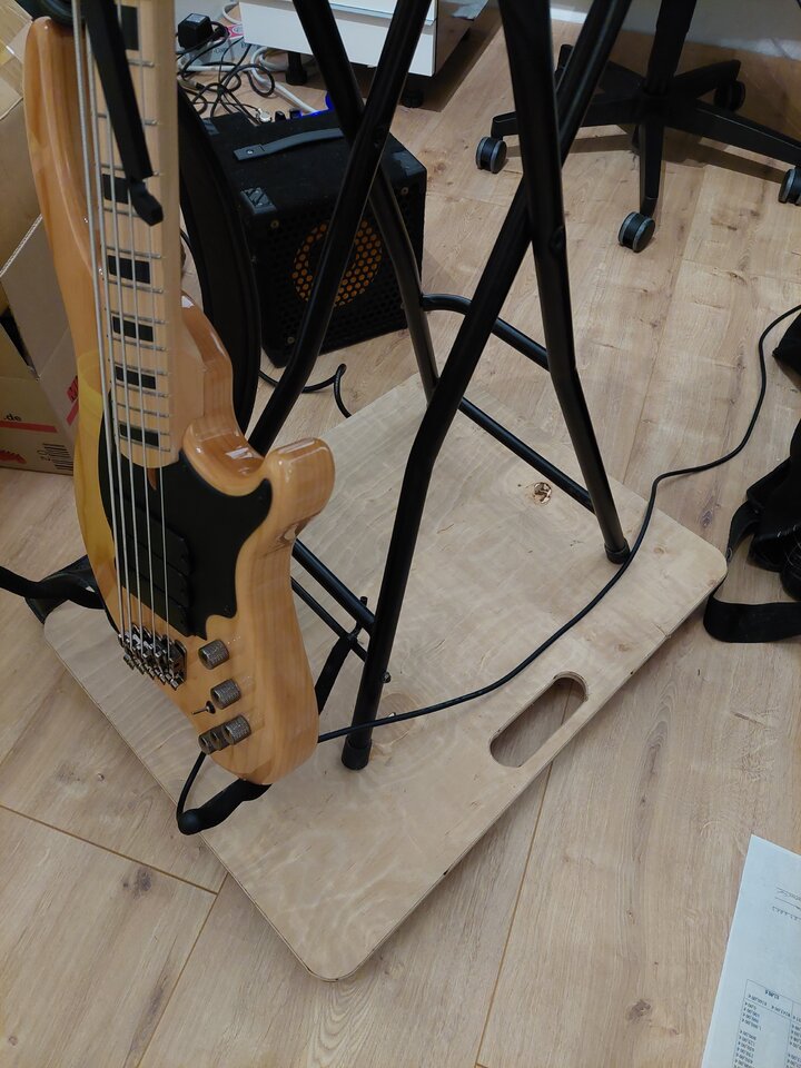

Ich finde die Idee mit dem Brett cooler als die Wandler an einen Stuhl zu schrauben - da ist man flexibler. Aber Ich vermute da kann man dann nur im Stehen drauf üben, weil mit Stuhl würden wohl die Beine auf dem Brett vibrieren und Klopfgeräusche verursachen, oder geht das auch gut?

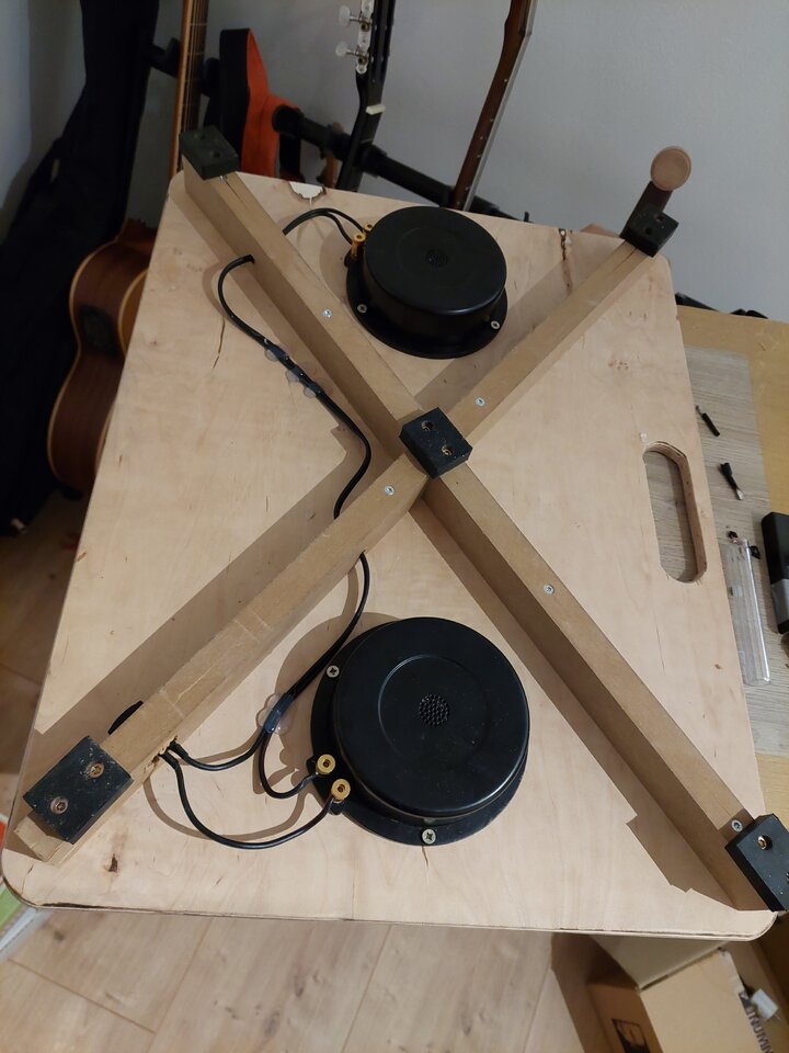

Mit Stuhl, z.B. dem klappbaren Gitarren-Hochhocker von Harley Benton, ist der Effekt sogar noch präziser als im Stehen, finde ich. Super direktes Spielgefühl. Die Vibration ist sehr stark, aber es sind keine massiven Klopfer, die irgenwas klappern oder holpern lassen. Also ich habe den Amp maximal halb aufgedreht, danach tut es schon fast weh und man merkt, dass es nicht besser, intensiver wird, eher nur noch indifferenter.

@HeGoe : Wie groß ist denn die Platte? Ich würde mir 120x100cm kaufen um etwas Platz darauf zu haben.
Und denkst Du es hätte auch ein BS-200i in der Mitte gereicht, oder machen die 2 schon Sinn?

Meine Platte ist viel kleiner. 80*60cm. Hab geguckt, dass mein Hauptstuhl draufpasst und 10cm mehr gegeben. Man merkt stehend schon deutlich, ob man auf den Schallwandlern steht, oder daneben. Aber bestell doch zwei Reckhorns und schraub erstmal nur einen mittig an. Falls dir das reicht, schickst du den 2. zurück. Die Gummifüße (spezielle Gummimischung!) liegen beim Reckhorn dabei.
Wenn du nur einen nimmst, kannst du nur auf 4 Ohm verkabeln und keinen Lautsprecher mehr mit dranschließen. Daher wollte ich auf jeden Fall zwei und entsprechend verkabeln.
Edit: zu Übungszwecken ist mir die parallel angeschlossene Box zu laut im Verhältnis zur Rüttelplatte.
