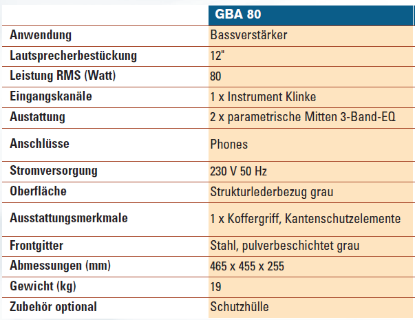

ich hab vor kurzem wieder einen uralten KME GBA 80 erworben, hatte schon mal einen günstig geschossen, der gab aber dann den Geist auf und lohnte sich nimmer zu reparieren, da vorher schon zu sehr ramponiert. Dieser nun ist in einem 1A Zustand. Da kratzen nicht mal die Potis. 12"er, 80 Watt und sogar einen halb parametrischen EQ für Bässe und Mitten. Wenn man den nicht zu laut macht, kann er mit den Bass EQ richtig Druck erzeugen, das spürt man wirklich ordentlich. Ist halt ne schwere Kiste und das Design ist wohl auch nimmer up to date. Aber ich kenne keinen Combo in dieser Klasse, der dem das Wasser reichen kann. Kopfhörerausgang, FX-Weg, Line-Out hat er auch.
Schau dich mal bißle um, wenn Du es nicht zu eilig hast, kannst Du auch noch warten. Es werden immer wieder mal welche angeboten auf dem Gebrauchtmarkt, meist so um die 100 Öcken.

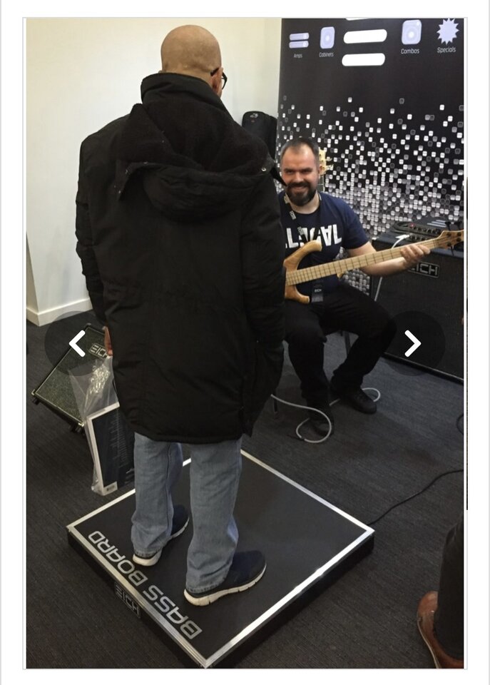

dass der bass dich richtig vibrieren lässt kriegst du bei geringen lautstärken wohl nur damit hin.
hier mal von einem hersteller
„Zu guter Letzt gibt es mit dem Bass Board (ähnlich dem Tec-Amp Pleasure Board) eine Lösung für Bassisten, die ihren Bass nicht nur hören sondern auch spüren wollen: Die in verschiedenen Größen erhältliche Rüttelplatte ist mit speziell von Eich entwickelten Lautsprechern bestückt und besonders für Bassisten geeignet, die mit In-Ear-Monitoring bzw. sehr leise spielen müssen.“
War jetzt auch so mein Gedanke. Mit Lautsprechern wird das nix, schon gar nicht im Wohnzimmer, und sollte es Nachbarn geben, ist Ärger vorprogrammiert.
Das geht nur über Körperschallübertragung. Pleasureboard, evtl. alternativ einen entsprechenden Drumhocker und es gab auch noch so ein Teil, das man an den Gurt montiert hat, das tritt einem dann in den Rücken (evtl. erinnert einer der Kollegen das und hat einen Link.)
