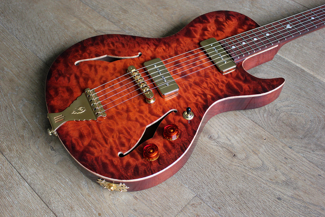

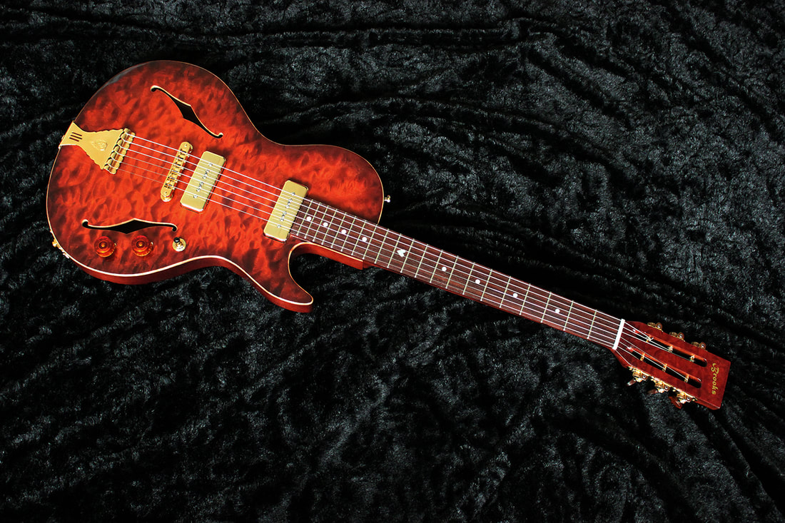

Eine kleine Schwester wurde der Familie Brooks hinzugefügt!
Von mir gebaut.

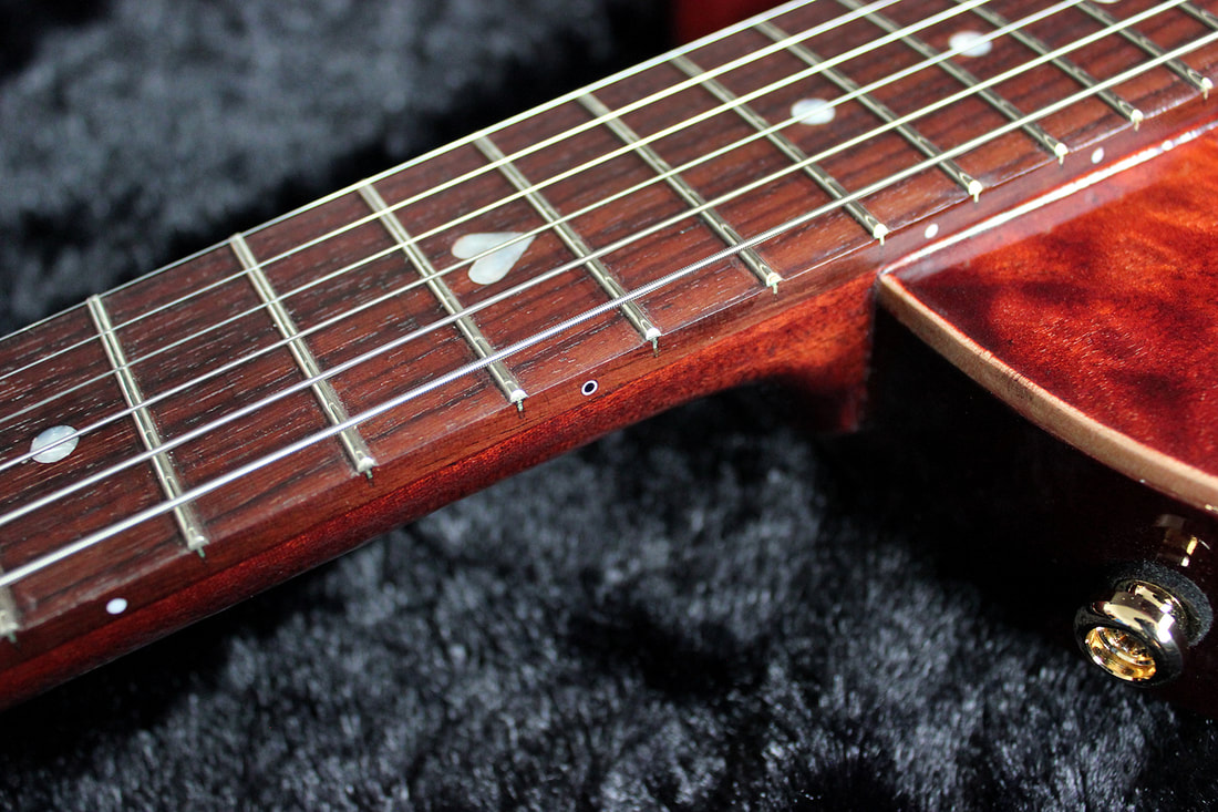

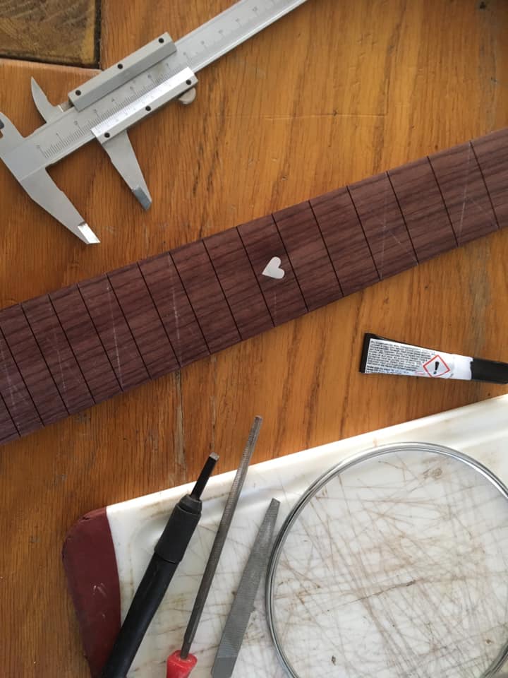

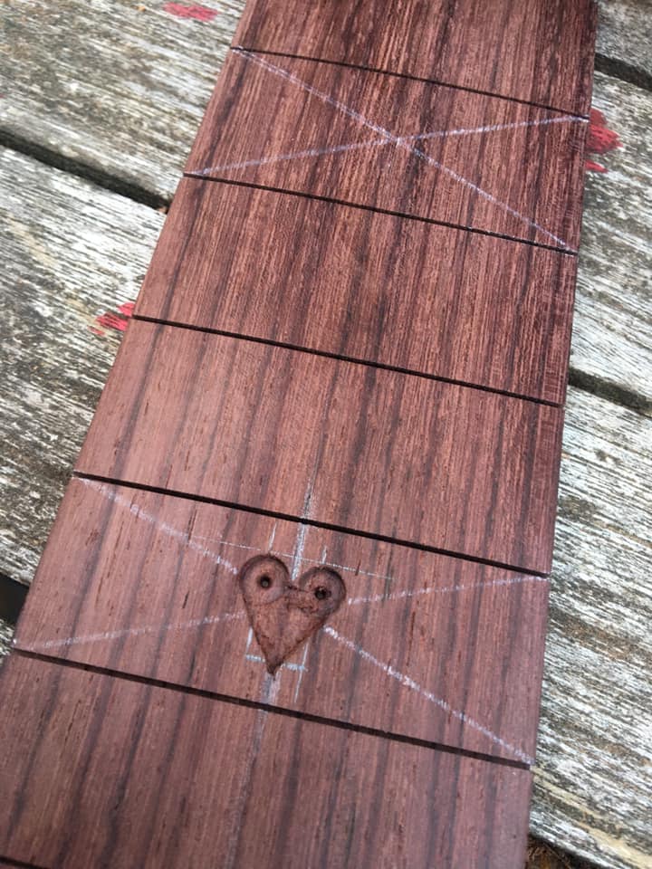

Es ist ein Geschenk meiner jüngsten Schwester an ihren Ehemann (siehe das 12. Bund-Inlay).
Der Saitenhalter wurde von meiner anderen Schwester hergestellt, die Goldschmiedin ist.
Es ist also wirklich eine Familienangelegenheit.
Ich entschuldige mich. Es ist aber kein Bass...
- One piece chambered mahogany body
- Grade AAAA bookmatched Quilted Maple
- One piece Mahogany set neck. Glued in
- Amber burst
- Rosewood fretboard with mother of pearl inlays
- Nickel silver frets
- PRS style faux maple binding
- 24 3/4" scale
- Graph Tech Tusq nut
- Schaller tune-o-matic bridge gold plated
- Double action spokewheel trussrod
- Tonerider Vintage P90s with gold covers
- Schaller slothead tuners gold plated
- Bourns mini pots
- Switchcraft toggle switch
- Cornell Dublier Tone capacitor
- Handmade gold plated tail-piece by Pauline van den Broek
- Electronics wiring by Bas Becu.

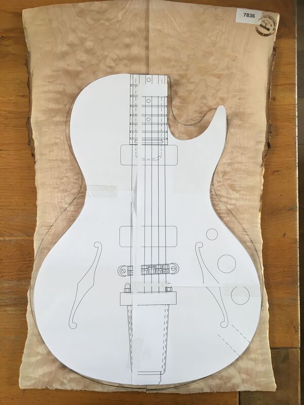

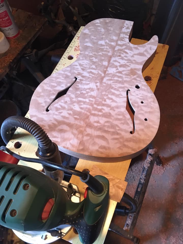

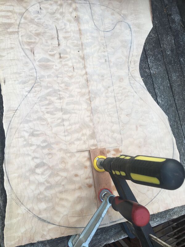

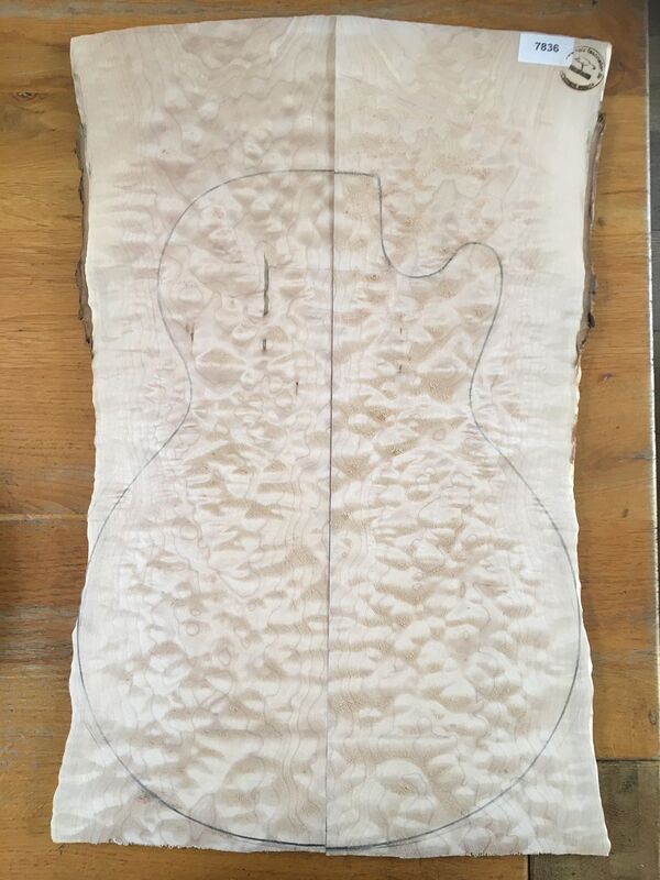

Ich werde den Erstellungsprozess mit Ihnen teilen. Ich habe nicht von jedem Schritt Bilder gemacht. Aber ich denke, es gibt Ihnen eine ziemlich gute Vorstellung davon, wie ich es gebaut habe. Erzielte bei Holz Faszination ein schönes Buch-Quilt-Ahorn-Set

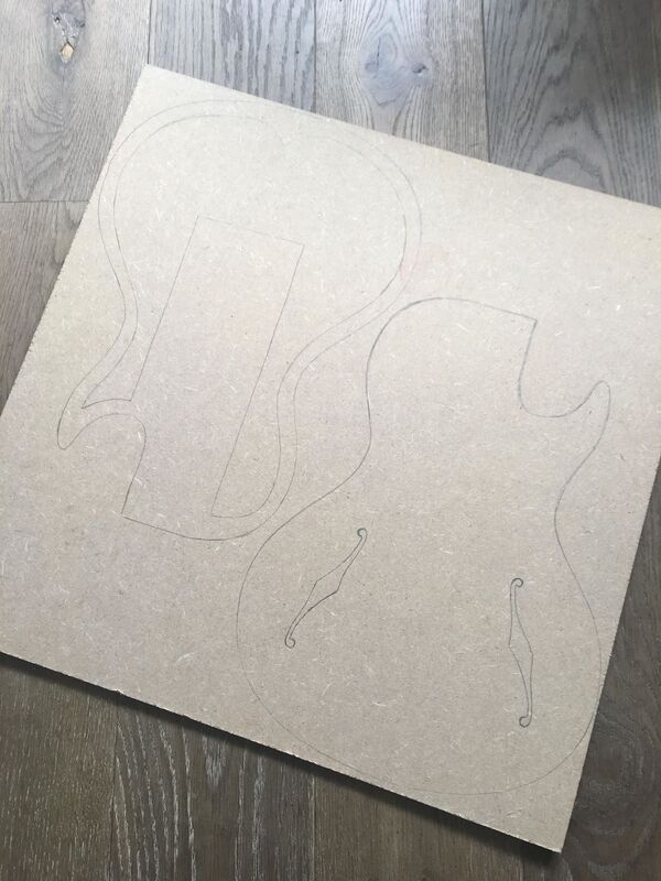

Ich zeichnete den Design in Adobe Illustrator

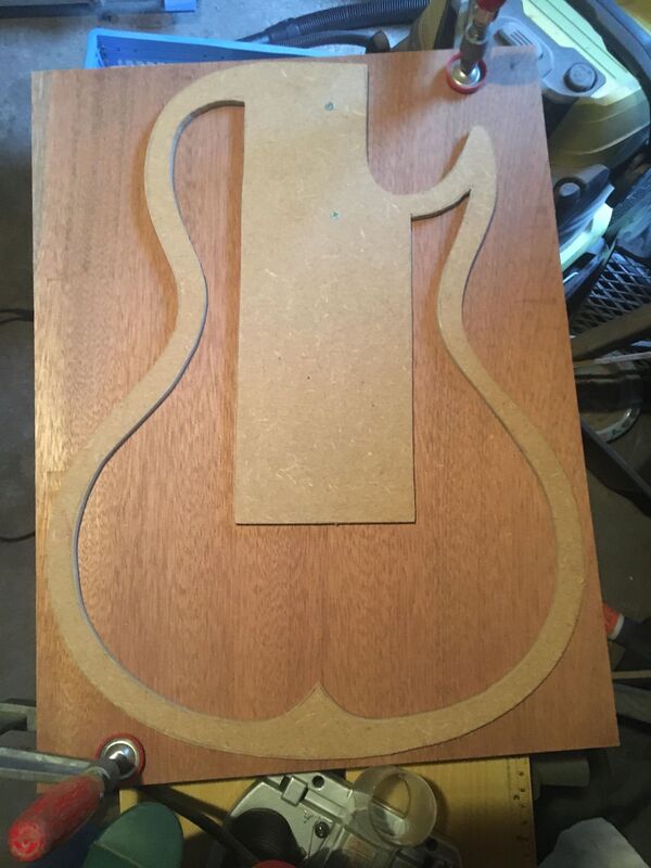

Dann machte ich MDF-Vorlagen für den Körper

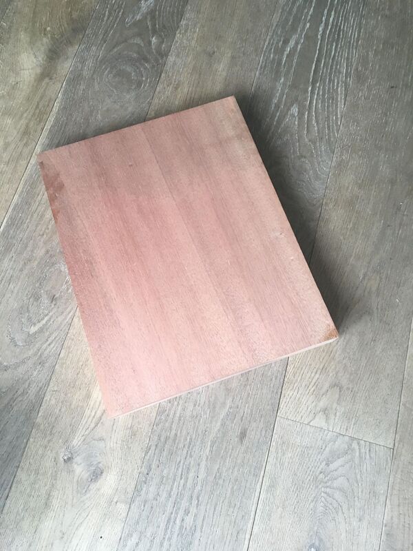

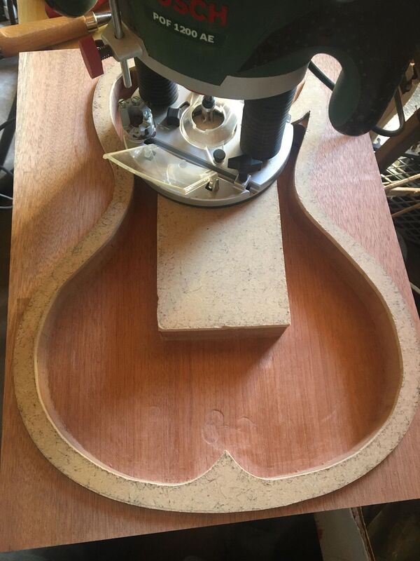

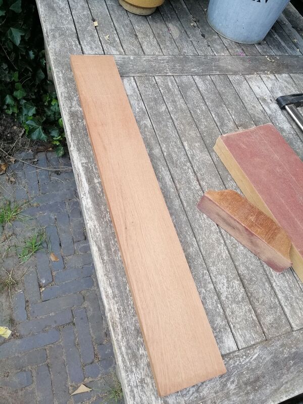

Erzielte bei Arnhemse Fijnhouthandel in der Nähe meiner Wohnort eine Mahagoniplatte.
Schraubte die Schablone für den Körper auf die Mahagoniplatte. Bereit für's Fräsen.
ich stell mir grad das Riff von Slayer "Angel of death" vor und sehe das Herzchen im 12ten Bund

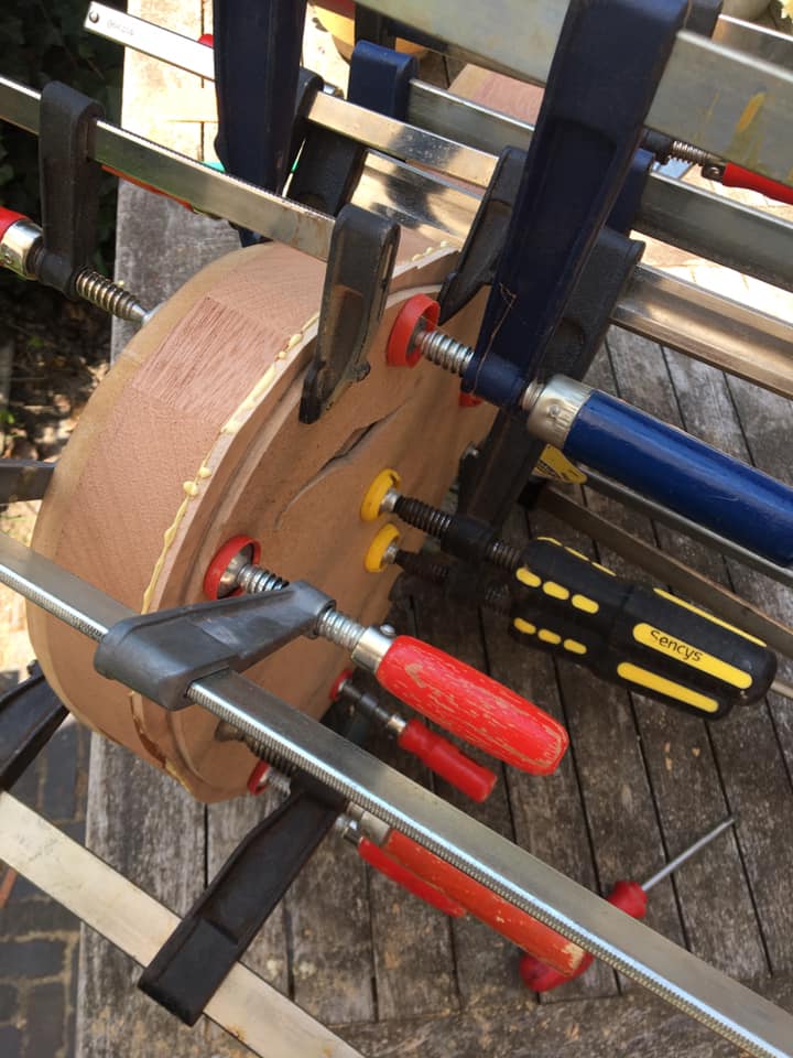

Machte Sie ein kleines Stück Bracing, bei dem das Gelenk der Oberseite nicht vom Mittelteil des Körpers getragen wird.

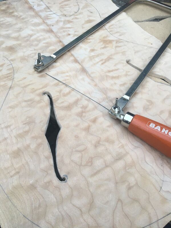

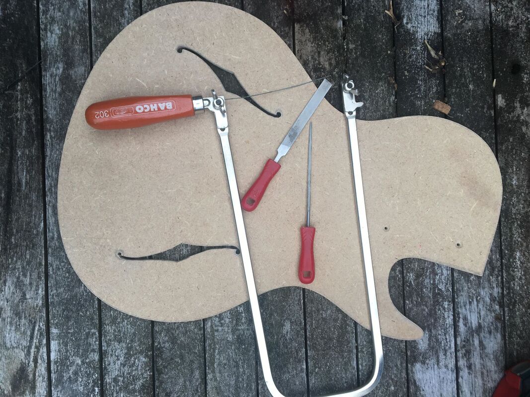

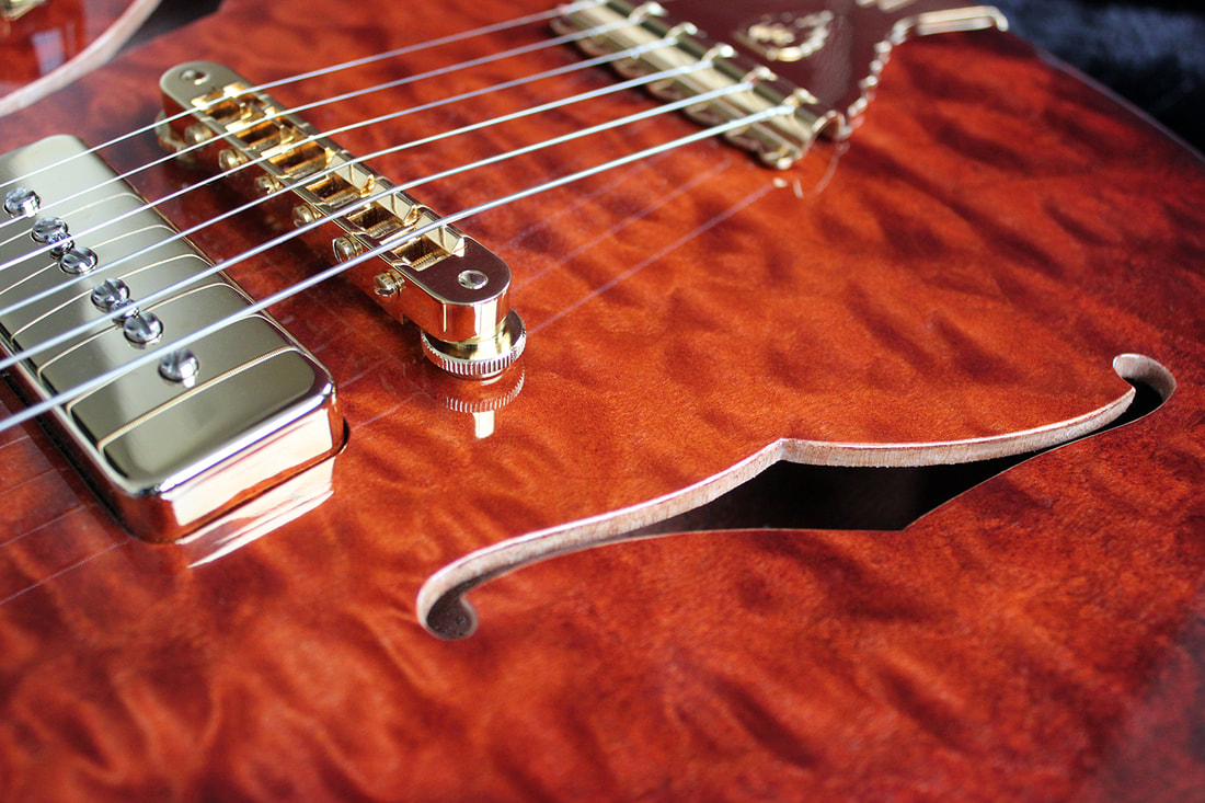

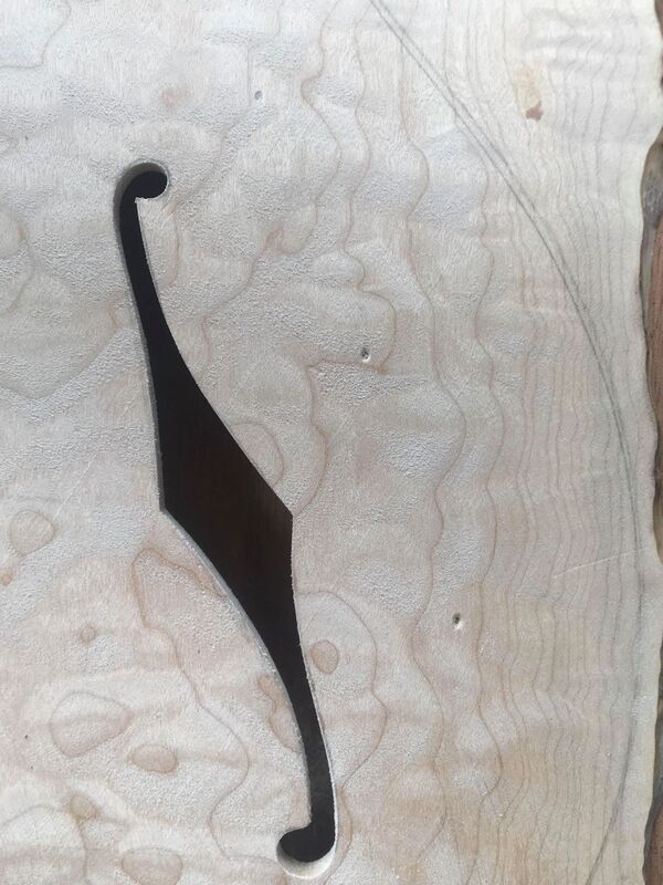

Arbeitete an den F-Löchern. Ich bevorzuge sie dünn. Gerade genug Platz, um die Knöpfe and den Schalter zu durch zu wackeln.

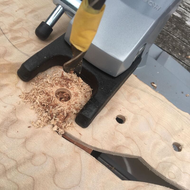

Bohren von Löchern für die Controls

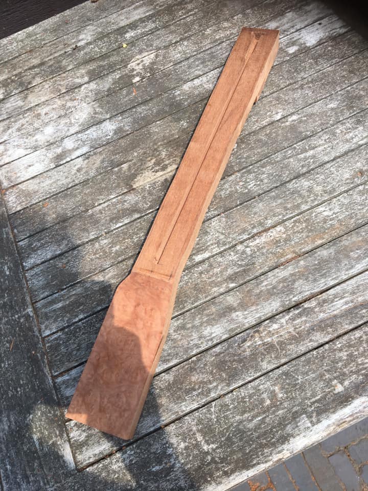

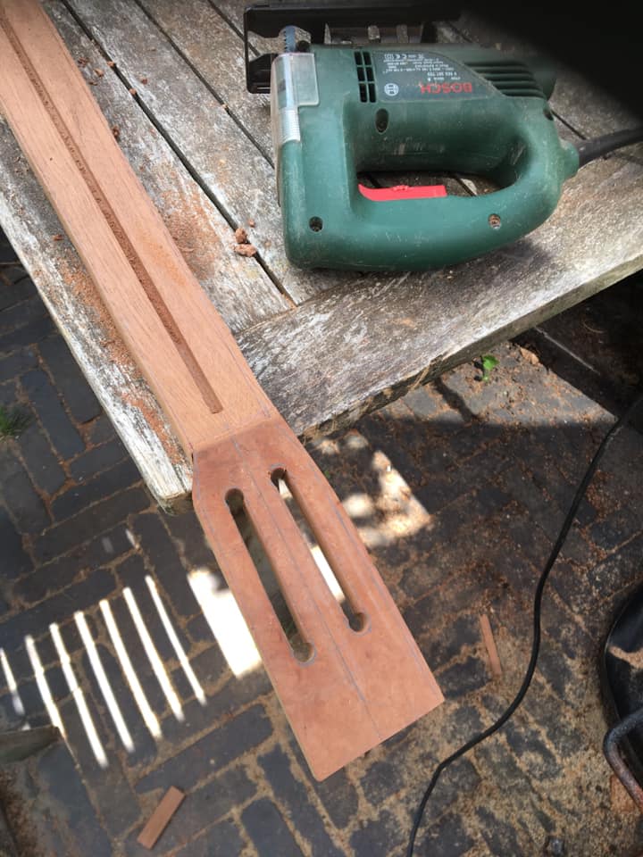

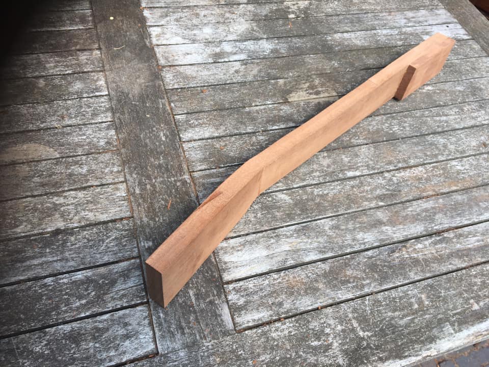

Als nächstes kam der Hals

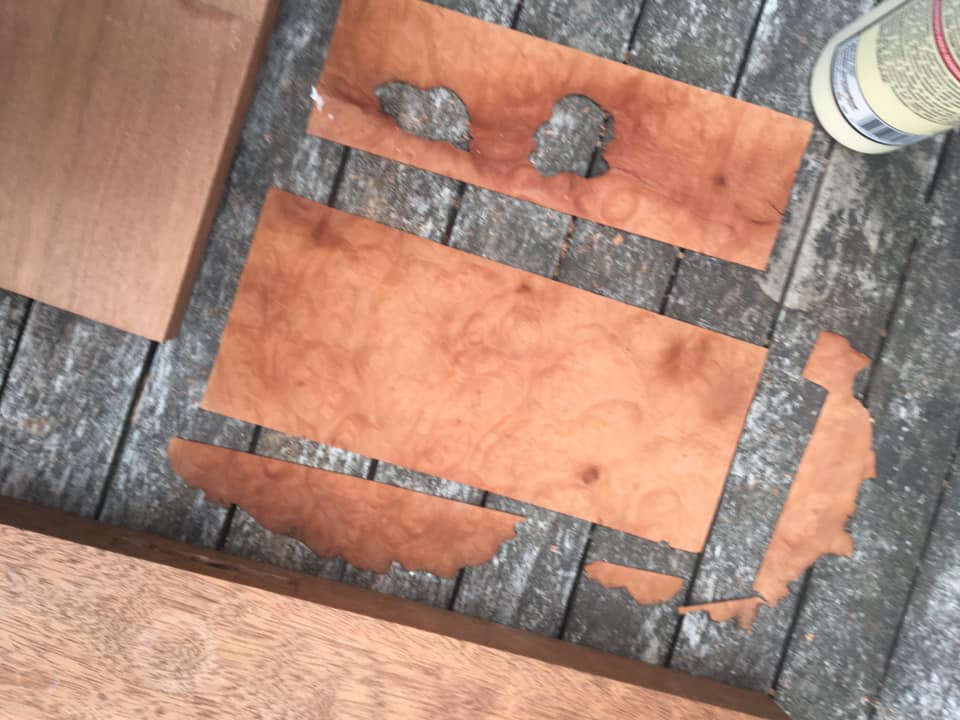

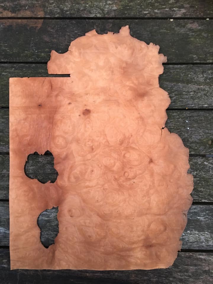

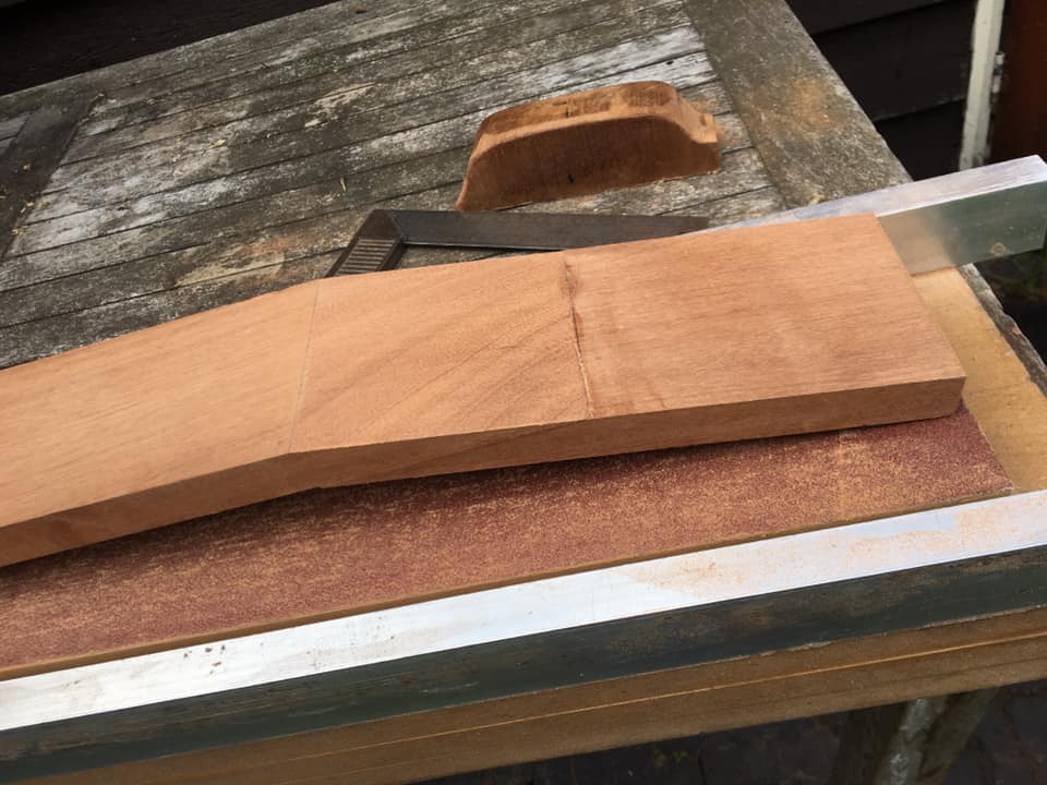

Ich habe ein schönes Furnierblatt für den Headstock gefunden, um die Naht der Scarf-joint zu verbergen.
Es war sehr wackelig und verbogen. Ich musste Weichspüler verwenden, um es perfekt flach zu machen, ohne es zu brechen.

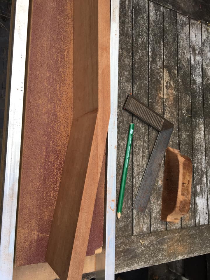

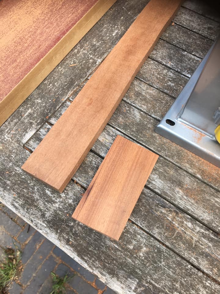

Schneidete ein Stück des Halsrohlings für den Heel-block ab

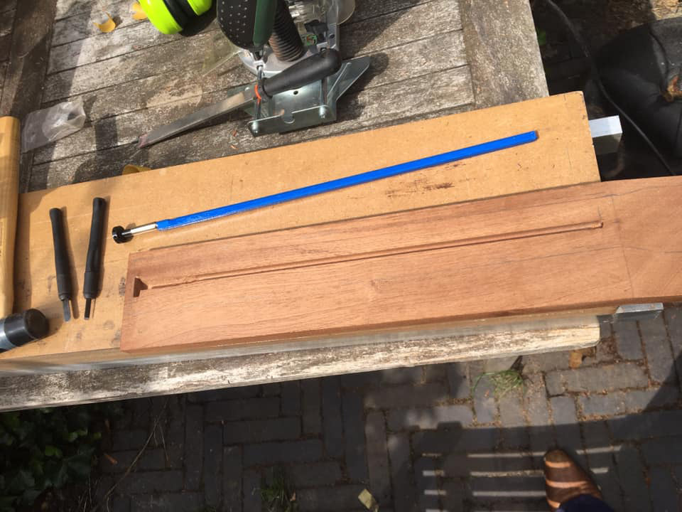

Verlegte den Halsstabkanal. Und schneidete den Teil, in den das Speichenradteil geht, von Hand aus.

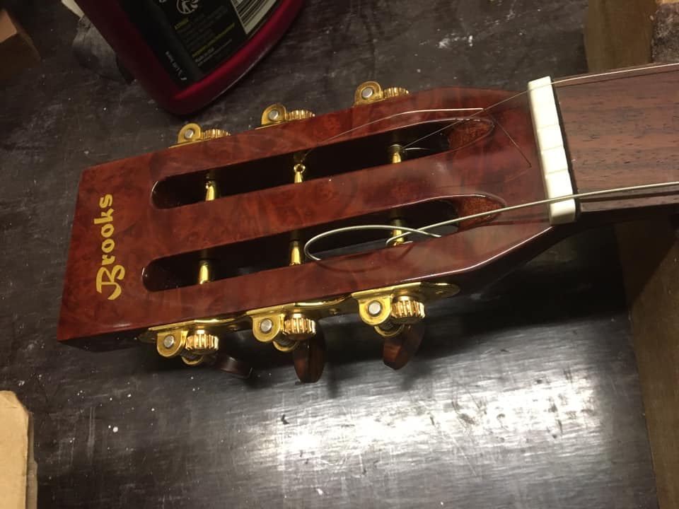

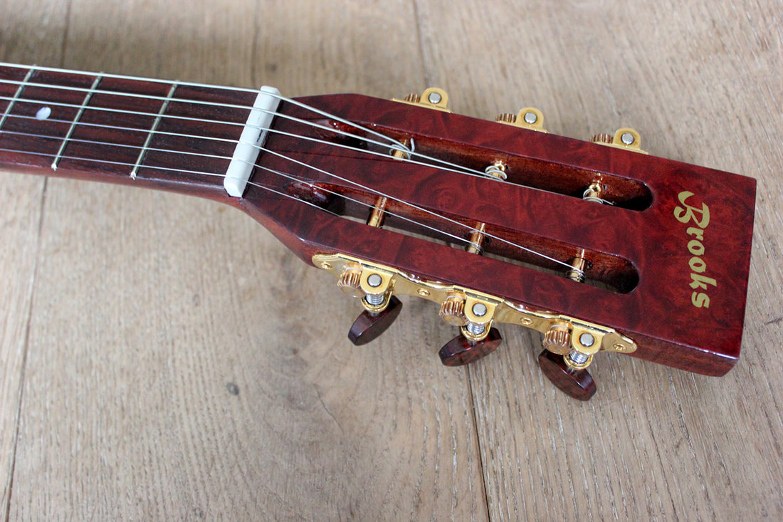

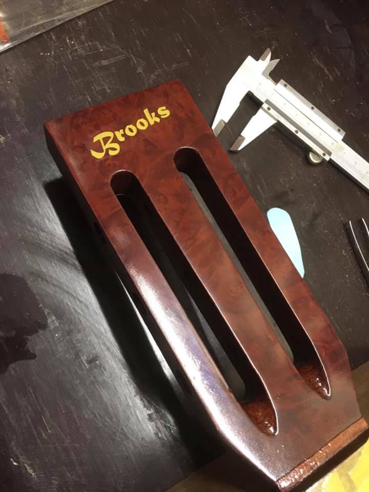

Ich habe mich entschieden, die Headtockform des B & G, das für die kleine Schwester verwendet wurde, nicht zu kopieren. (Ich bevorzuge es, wenn sich die Saiten nicht berühren oder kreuzen). Statt habe ich eine Martin-artigere Form verwendet.

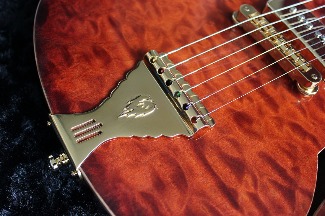

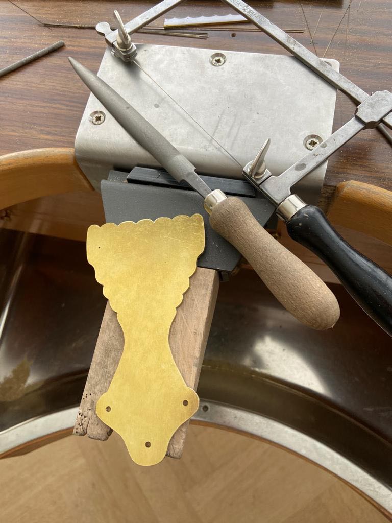

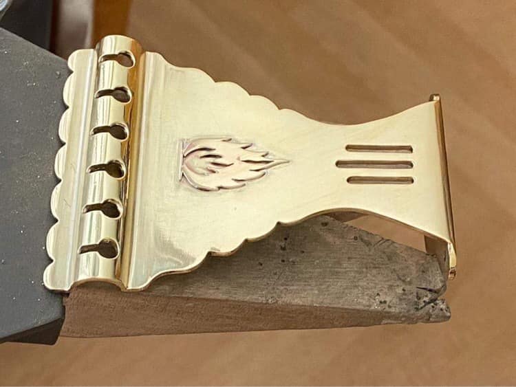

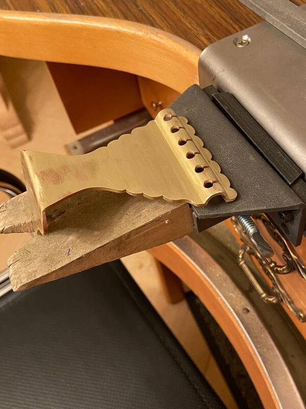

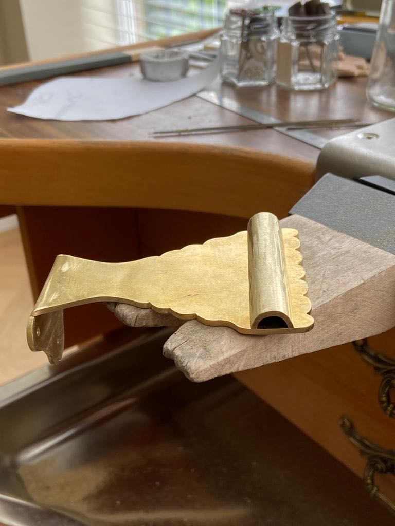

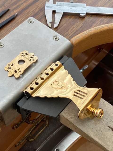

Ein ganz besonderer Teil dieser Gitarre ist en Saitenhalter. Ich konnte kein Endstück finden, das dem B & G-Teil nahe kommt.
Dann mischte sich meine Schwester Pauline ein; Sie sagte mir, sie würde es gerne schaffen! Sie ist eine sehr geschickte Goldschmiedin.
Also habe ich ein Design gemacht und ihr eine Zeichnung gegeben.
Und Pauline hat auch die Jackplatte gemacht

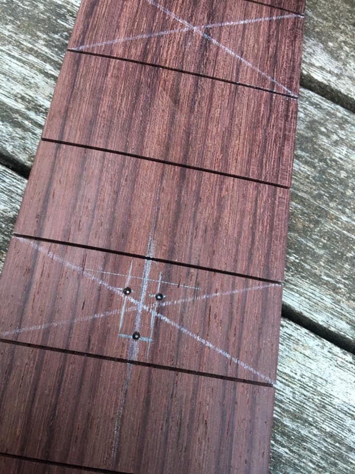

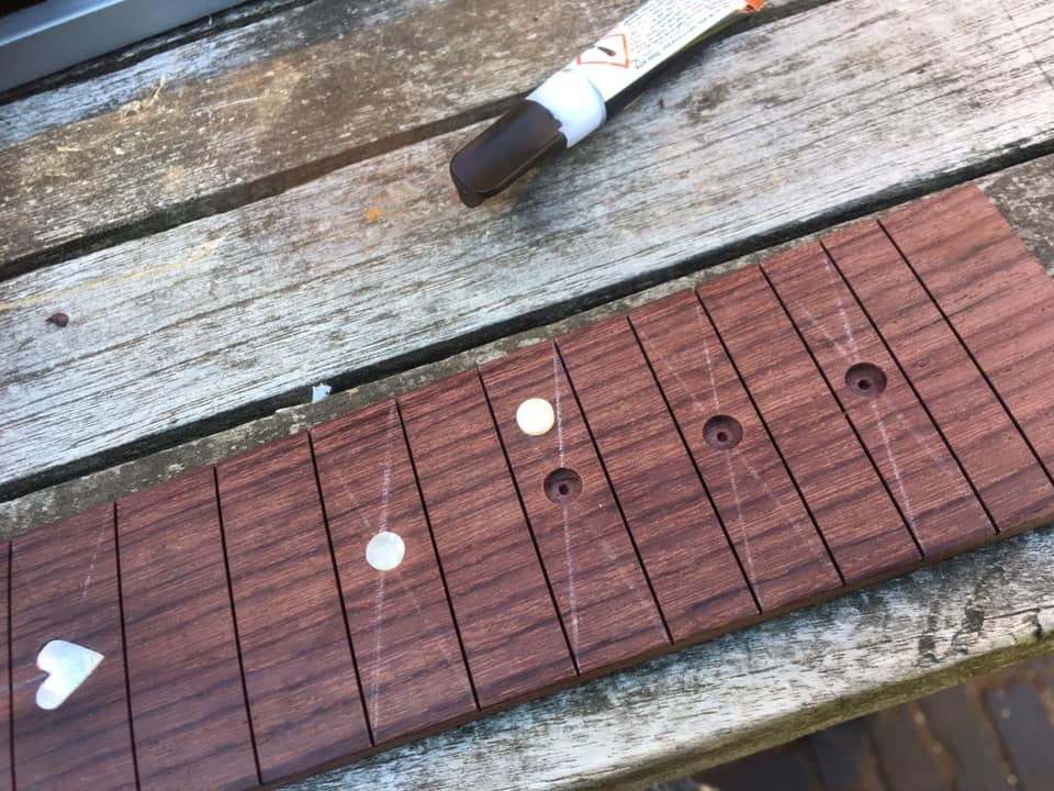

Klebeband auf das Griffbrett fest, um es zu schützen, als ich die Bünde einhämmerte

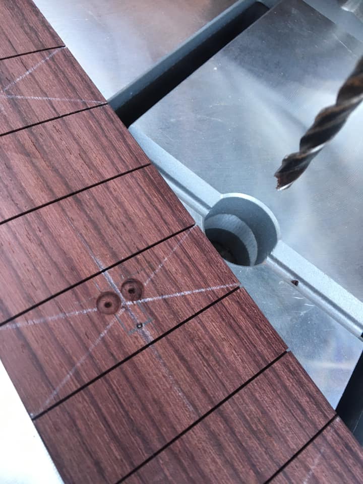

Bohrte die Löcher für die Tuner

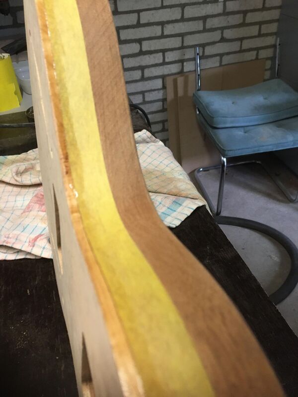

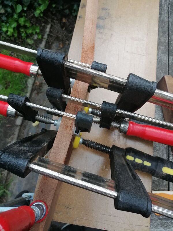

Als nächstes klebte ich das Griffbrett an den Hals. Ich bevorzuge den Schlauch eines Fahrrads. Es gibt den vollkommen gleichmäßigen Druck, ohne dass die Gefahr besteht, dass sich der Hals verbiegt.
Als nächstes kamen die Sidedots

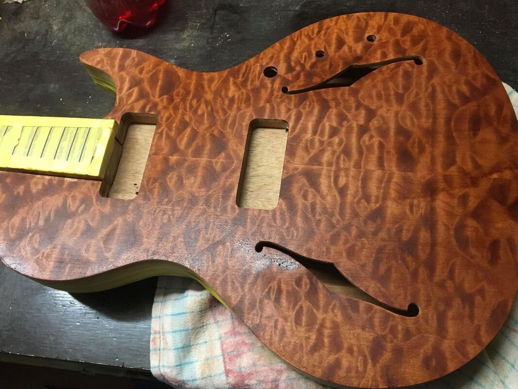

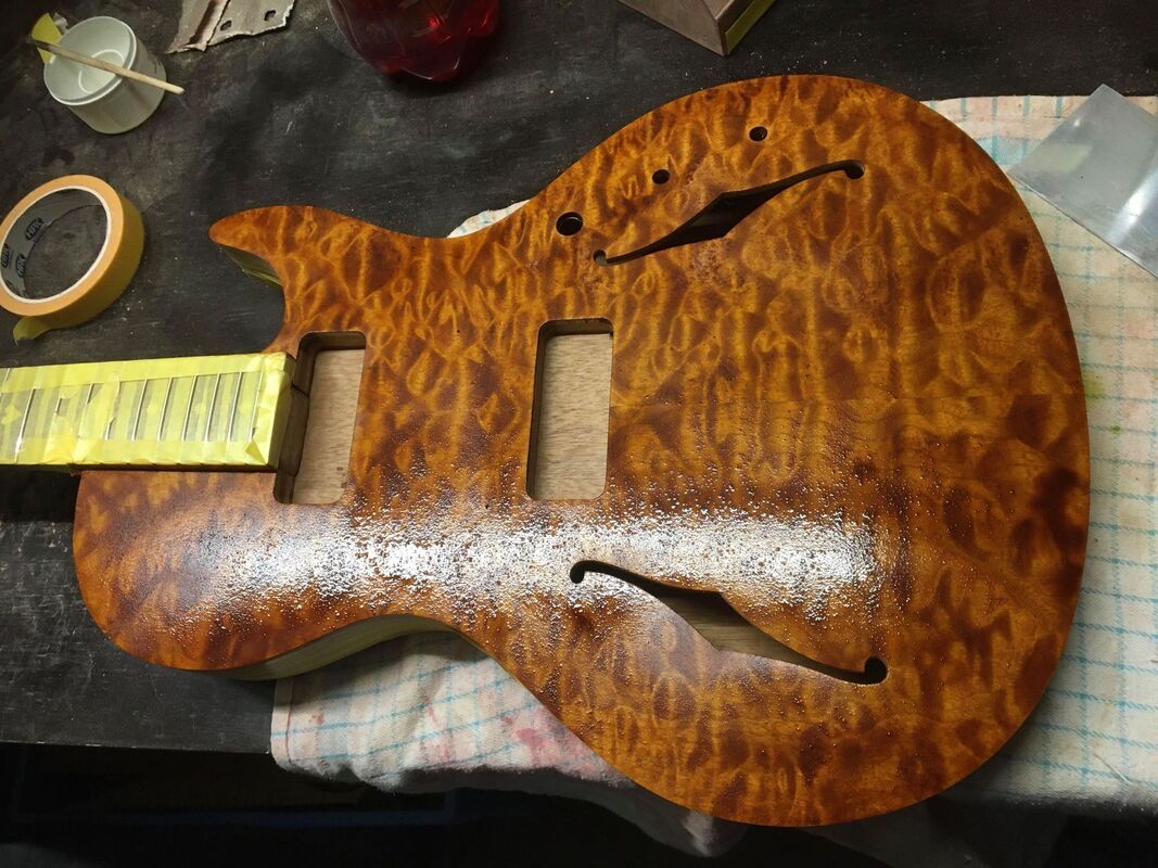

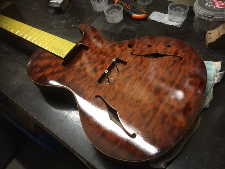

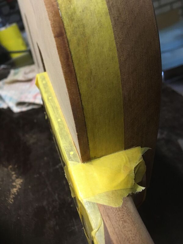

Den Seiten abgeklebt. Zuerst die Seite der Ahornoberseite gelackt, um zu verhindern, dass der Beizen eindringt

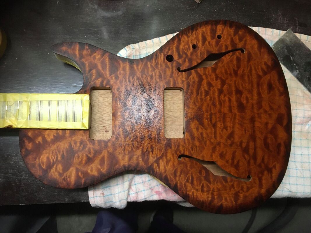

Dann machte ich die erste Schicht Beizen

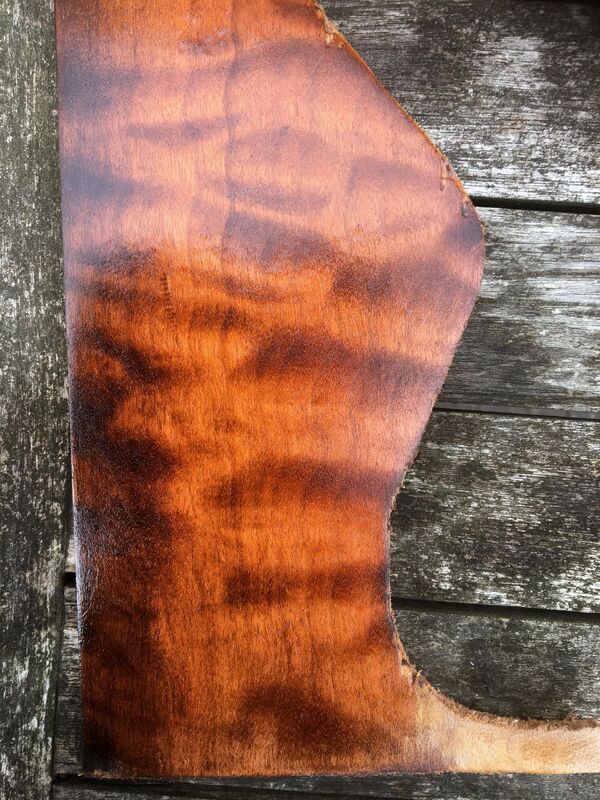

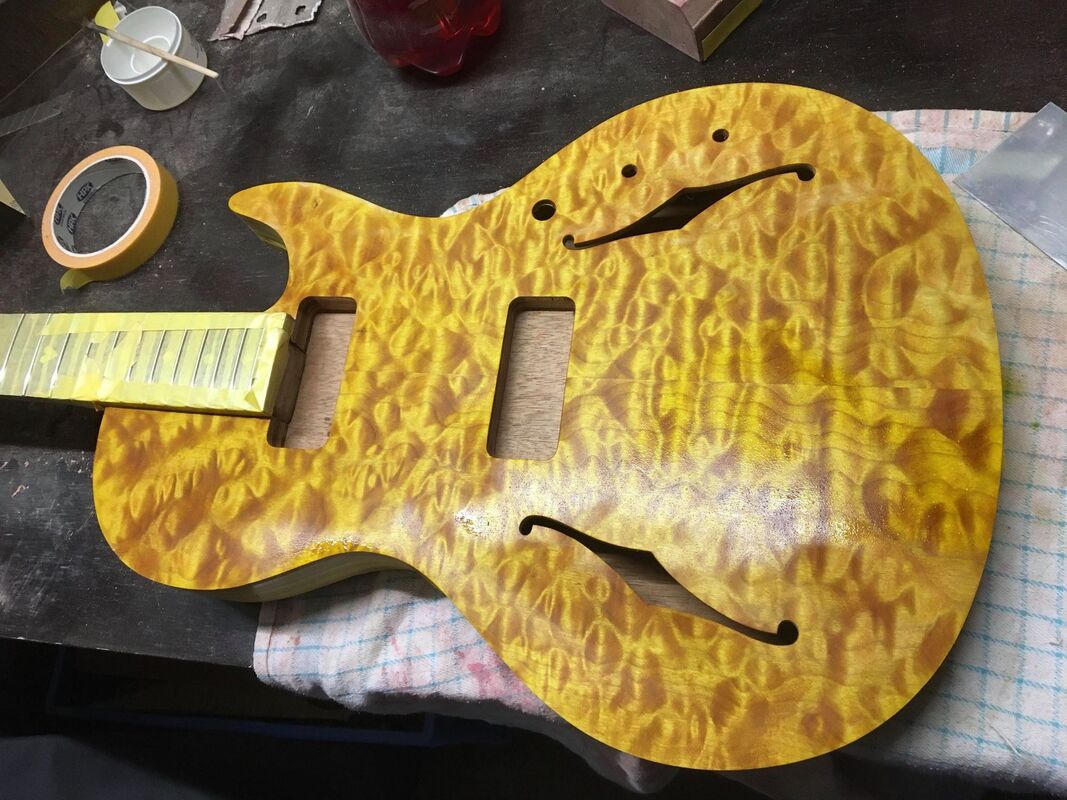

Schleifte es zurück, um die dunkleren Stellen hervorzuheben. Und dann einen gelben Schicht gebeizt
Dann ein leichter Mahagonibeizen
Gefolgt von einem dunklen Mahagoni für die Kanten

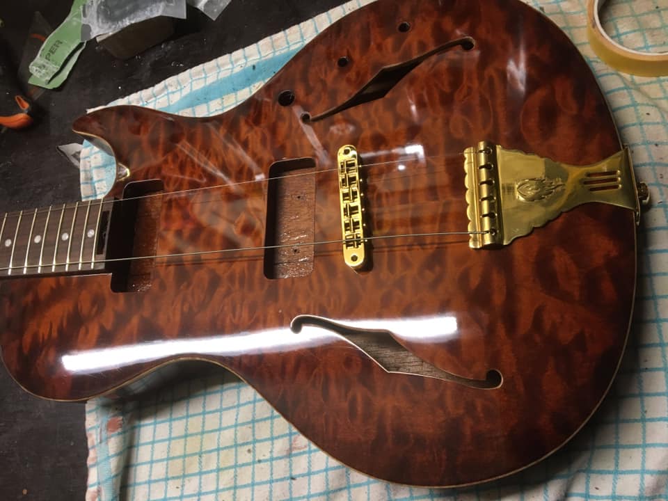

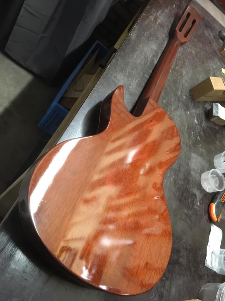

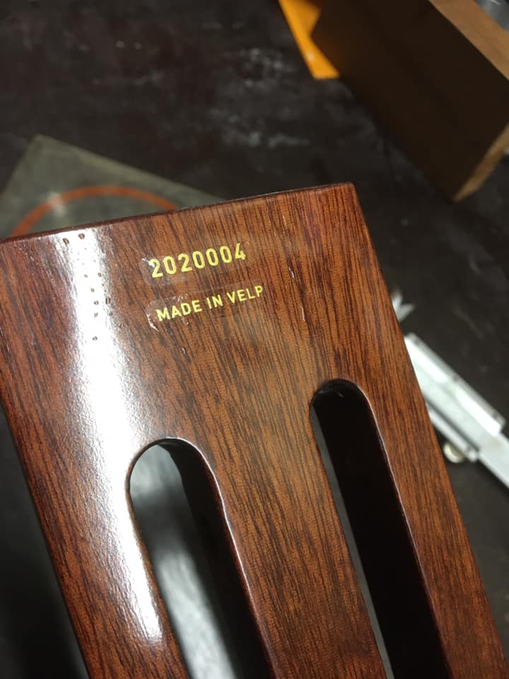

Nach mehreren Schichten Klarlack konnte ich die Decals auftragen
Nach mehreren Schichten klar

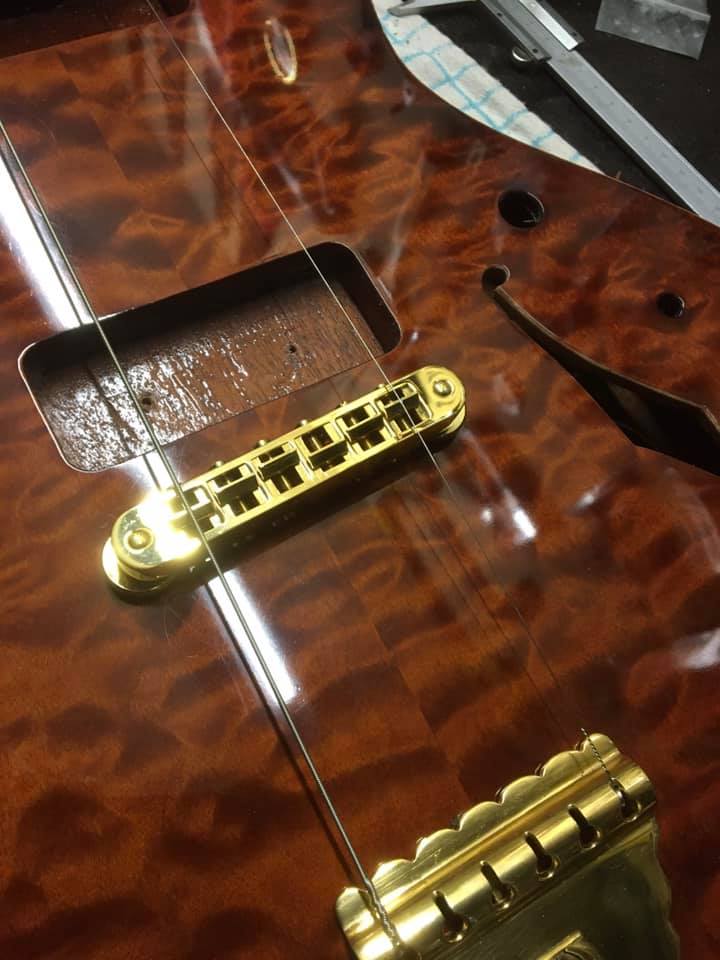

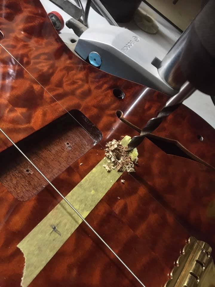

Installierte die Tuner und den Saitenhalter, um die genaue Position der Brücke zu bestimmen

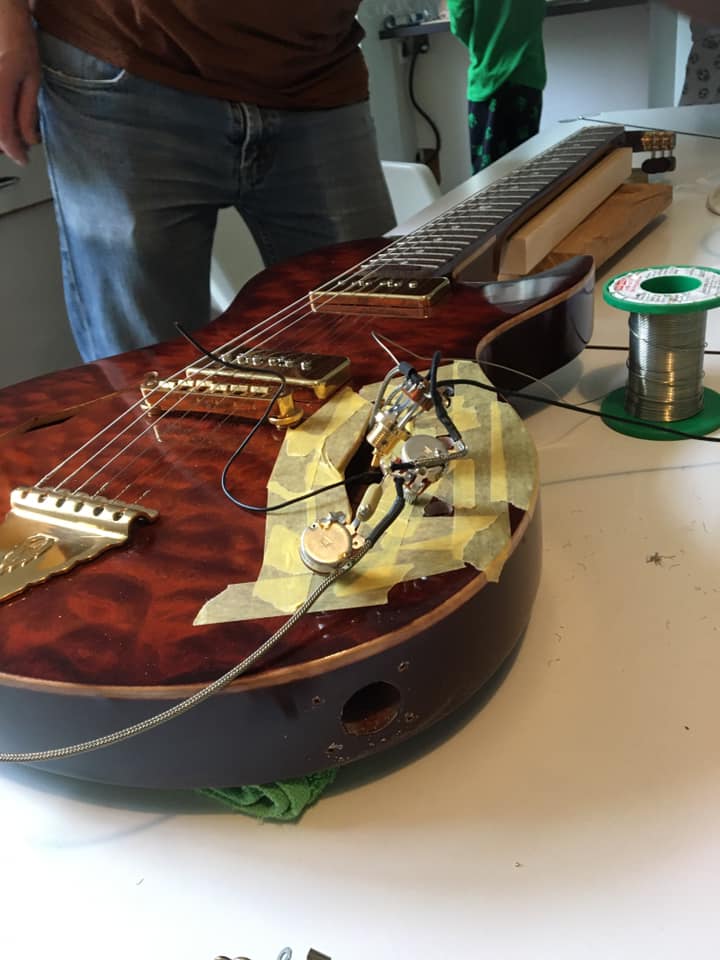

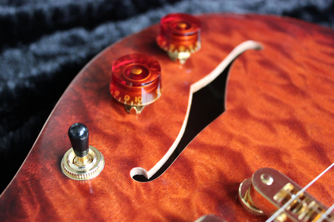

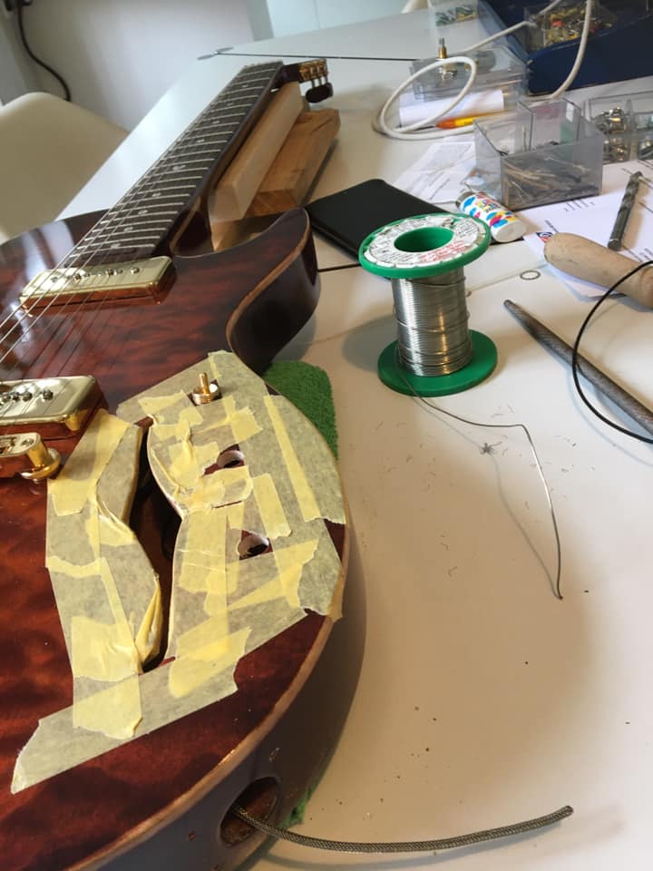

Und nicht zuletzt die Elektronik verkabeln. Mein guter Freund Bas Becu hat mir geholfen. Er ist ein Elektronik-Wizard und kann viel besser löten als ich.

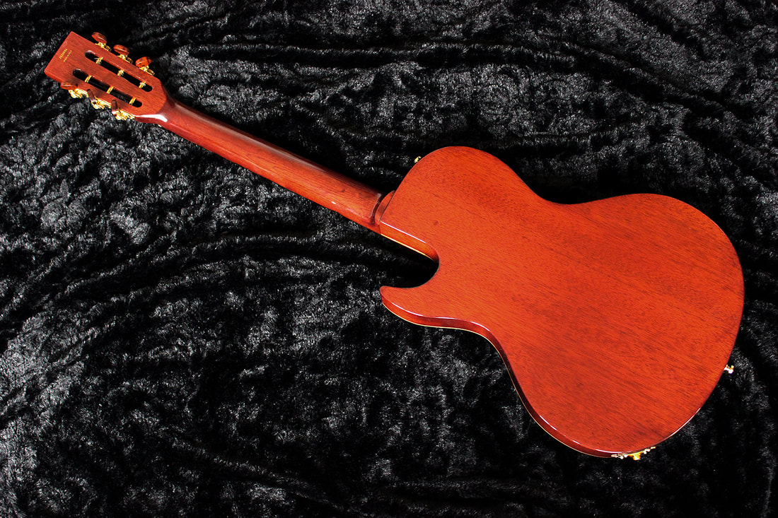

Ich mag die Controlplatte auf der Rückseite eines B & G nicht. Also habe ich keinen gemacht. Alles musste durch das F-Loch gehen.
Es war super eng. Aber es hat funktioniert ;-)
