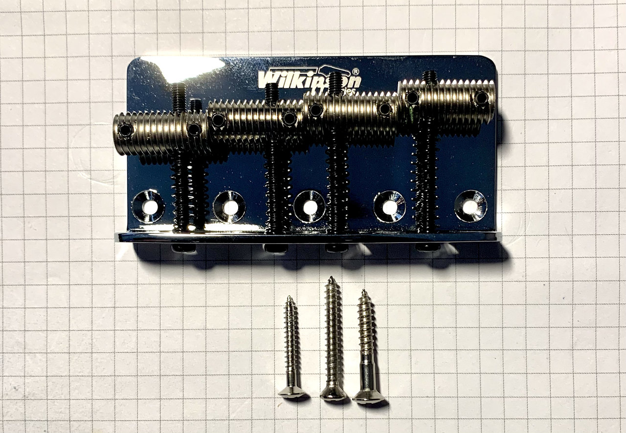

So, keine 5,3 Jahre später bin ich doch auf die klassische Rillenbrücke zurück, allerdings nicht in der Apothekenausführung von Fender, sondern von Wilkinson:
Lediglich die beiliegenden Schrauben (links) sind etwas klein.
Edith und meine Küchenwaage merken an, dass die Brücke 96 gr wiegt. (ohne Schrauben)
Reaktionen: ATK411 und fmm
  • #56
Was hat dich zum Wechsel bewogen? Klingt die Rillenbrücke besser, oder waren es andere Gründe?
  • #57
Ich finde die Justierung der Saitenabstände zu den Tonabnehmermagneten bei den Rillenbrücken einfach optimaler. Vieleicht baue ich auch mal die Rillenreiter auf die AWM Brigde, die Abmessungen passen.
Das wäre für mich „best of both worlds“.
