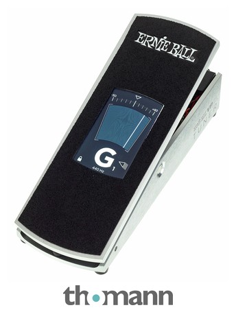

Dafür habe ich das Volumenpedal von Ernie Ball mit dem Display für die Absenkung.
Ich spiele im Programm meiner Band 3-4 Bässe mit unterschiedlichem Output.
Mit dem Pedal kann ich beim Instrumentenwechsel so den Pegel anhand des Displays voreinstellen und ggf. während des Spielens sogar noch korrigieren.

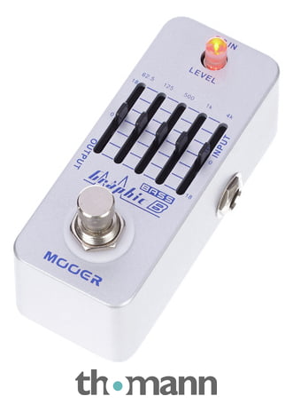

Im Grunde kann man auch (fast) jedes x-beliebige EQ-Pedal nehmen, solange es im EQ-flat-Zustand den Sound nicht verbiegt und einen Level-/Volume-/Output-Regler hat. Dann einfach Level runterdrehen und beim dazu passenden Bass aktivieren.

Danke für die Antwort. Aber der EQ würde ja, wenn er verschiedene Inputs bekommt, eben auch wieder verschiedene Outputs fabrizieren. Das wäre also quasi nur ne Notlösung für den fall dass man zwischen genau 2 Bässen hin und her schaltet. ich hab zu Hause aber eine lustige Basssammlung stehen, und welchen ich jetzt grad greife weiss ich nicht bis ich ihn in die Hand nehme. was ich suche ist wirklich eine Box die, egal was reinkommt, das Output Signat auf eine voreingestellte, immer gleiche Lautstärke bringt. Logischerweise so, dass der Eingang am Combo gut angefahren wird, aber eben noch nicht zerrt, so dass man das nach Wunsch eben noch nachregeln kann. Aber es soll so sein dass der bass eingestöpselt wird, am Bass selbst ist die lautstärke offen, und am Combo kommt exakt so viel an wie vorher eingestellt wurde. Ich ahne aber dass es so ein Volume Fixie nicht gibt, sonst wüsstet Ihr es vermutlich....

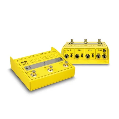

Es gab mal von Palmer das Trinity-Pedal. Quasi ein 3-1 Mischer, 3x in mit regelbarem Pegel und einmal Out zum Amp. Leider gibt es das nur noch gebraucht. Ansonsten Lehle 3-1, der kann das auch.
270,- Öcken fürn Volumepedal. kann man machen....
