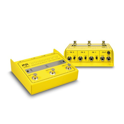

  • #26
  • #27
Noch besser!
Reaktionen: StonerGreg

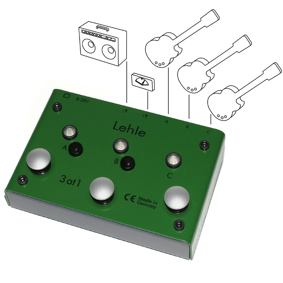

Nimm nen Pedal Pre Amp (gibts ja jede Menge) und bei Bedarf eine A/B box dazu .
